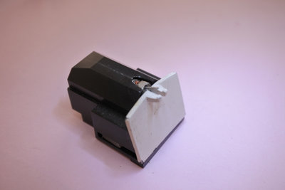

Post autor: Cantilever »

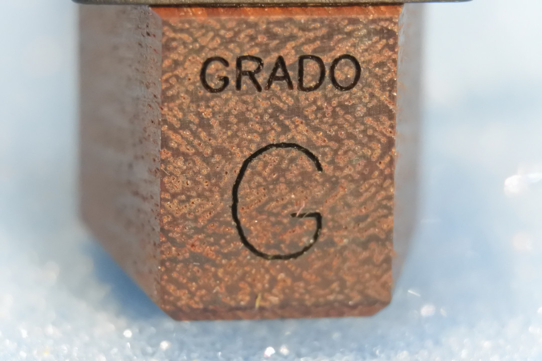

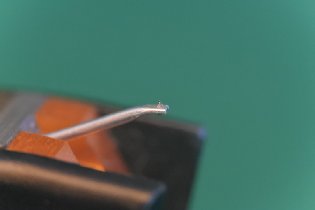

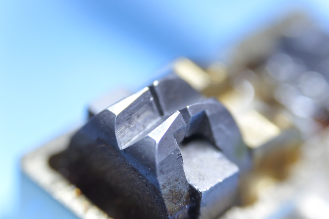

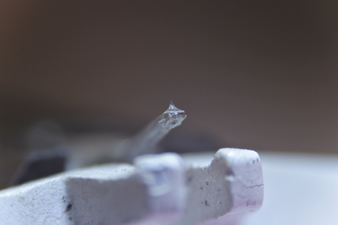

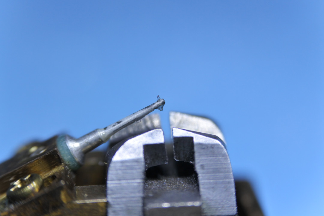

Grado Reference Sonata 1
Wymiana igły.
Eliptyk 3x7
Duża scena, detaliczna,na pierwszym planie średnica, trochę mało basu.

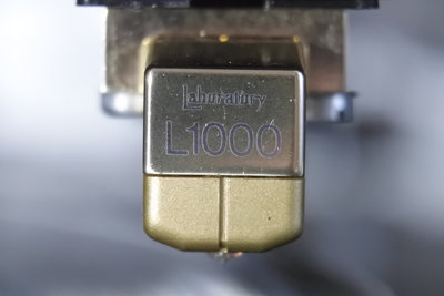

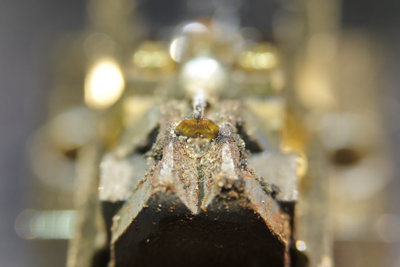

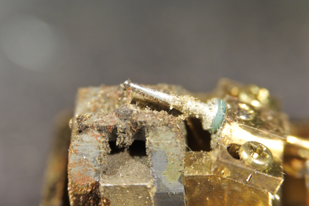

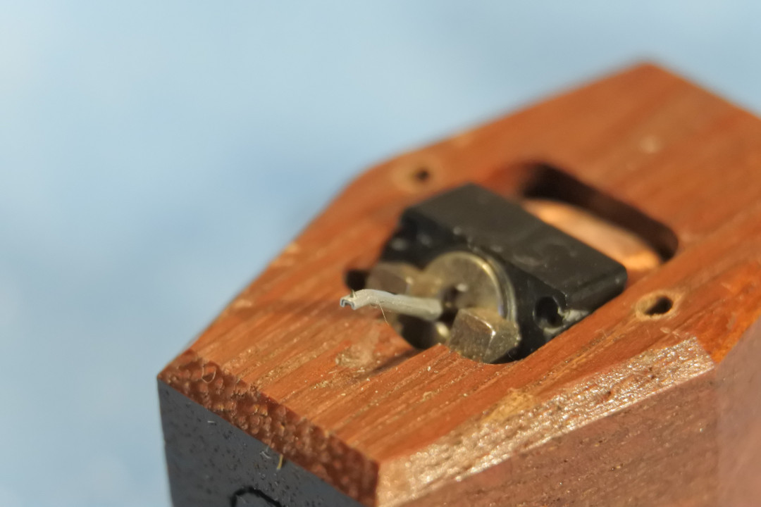

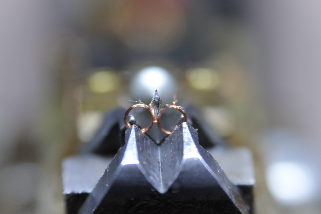

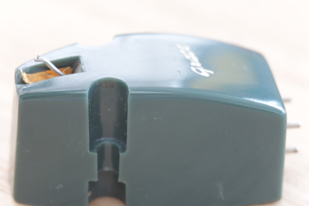

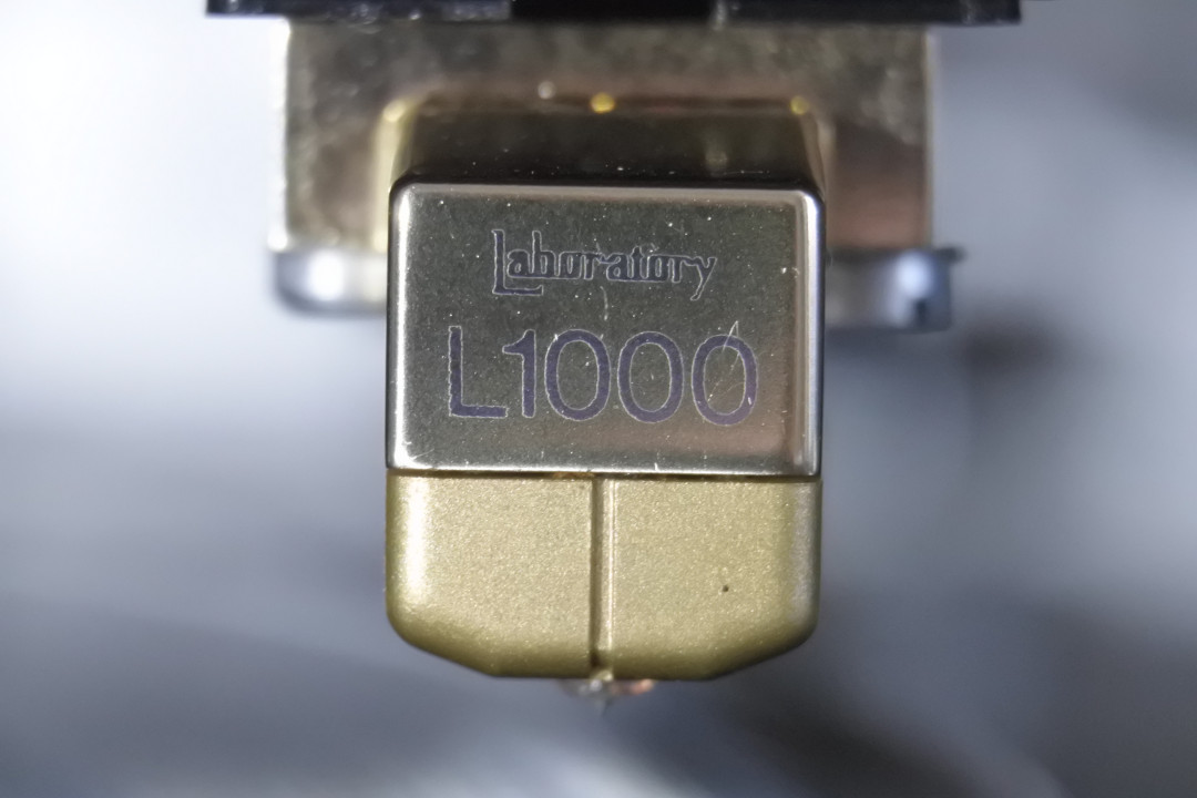

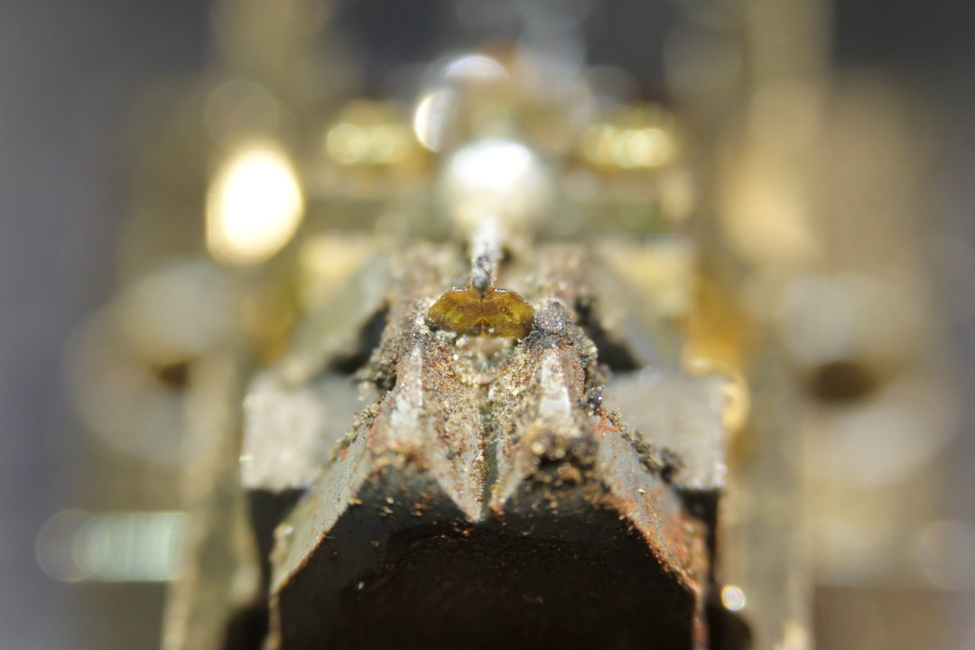

VICTOR L1000
Wymiana cewek.
W tej wkładce był zastosowany jakiś płyn do tłumienia drgań cewki. Pewnie dlatego że oryginalna cewka jest bardzo cienka.
Jak widać na zdjęciach zrobił się syf.
Cewki 4 Ohm ok. 0.5mv
Gra to podobnie do poprzednich Victorów
Posty: 44380
Re: Cantilever - naprawa igieł
#215
Mocno usyfiona była przed operacją :o

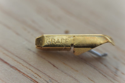

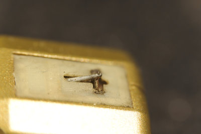

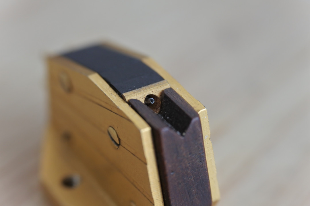

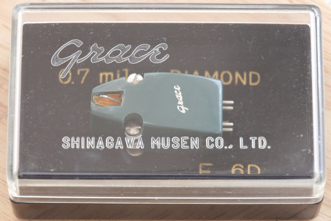

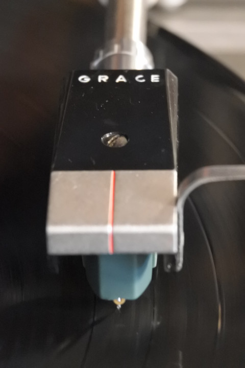

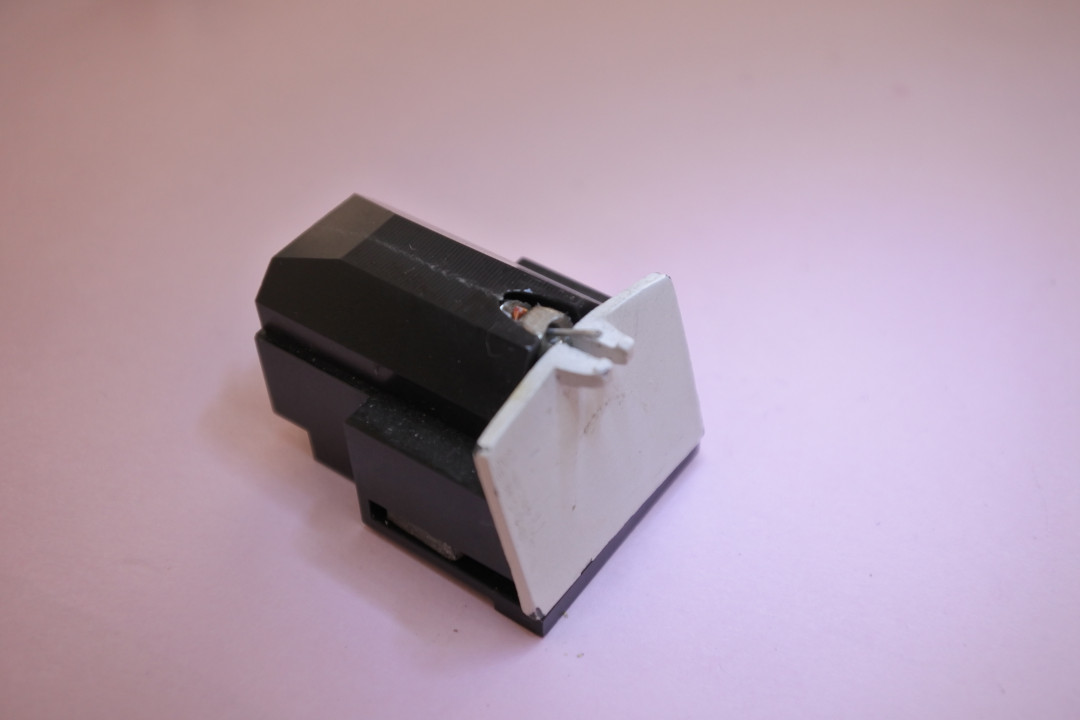

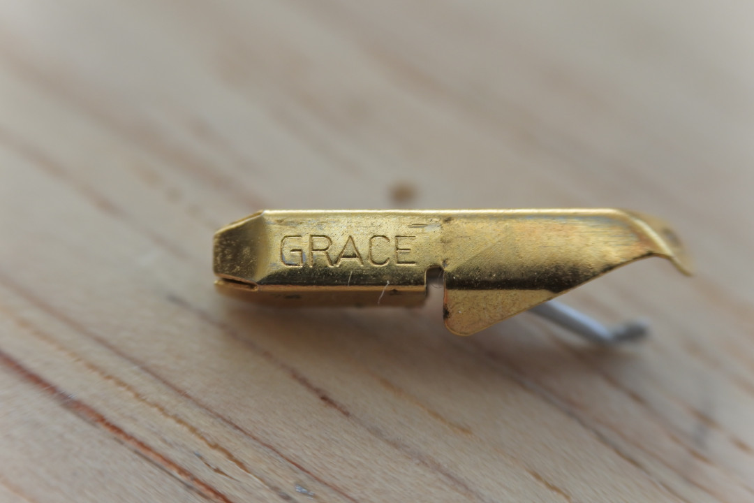

Grace F-6 D
Tutaj była tylko kosmetyka. :chores-mop:
Nagi diament 0,7mil.
11gr.
Z headshellem 28.5gr. :D
W latach 60-tych to była bardzo dobra wkładka.
Posty: 44380
#217
Cantilever pisze:
29 cze 2019, 09:35
Na samym początku lat '60tych, tak.
Warto sięgnąć historycznie jak wyglądała konkurencja tej wkładki z Europy czy USA w 1961 roku.
Chwilę później zaczęło się robić bardzo dynamicznie :)
Cantilever pisze:
29 cze 2019, 09:35
0,7mil.
Przytłaczająca większość igieł sferycznych, tak dawnych jak i współczesnych, ma właśnie taki wymiar.
Rzadziej spotyka się takie o promieniu 0.6mm.

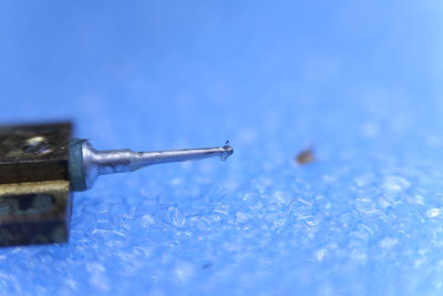

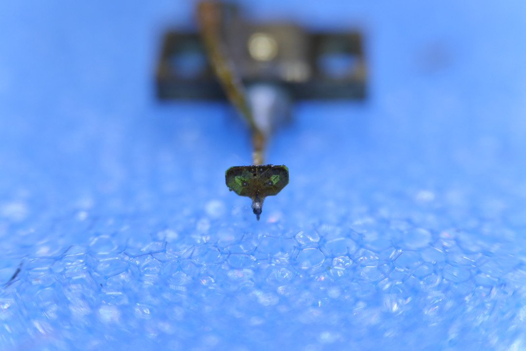

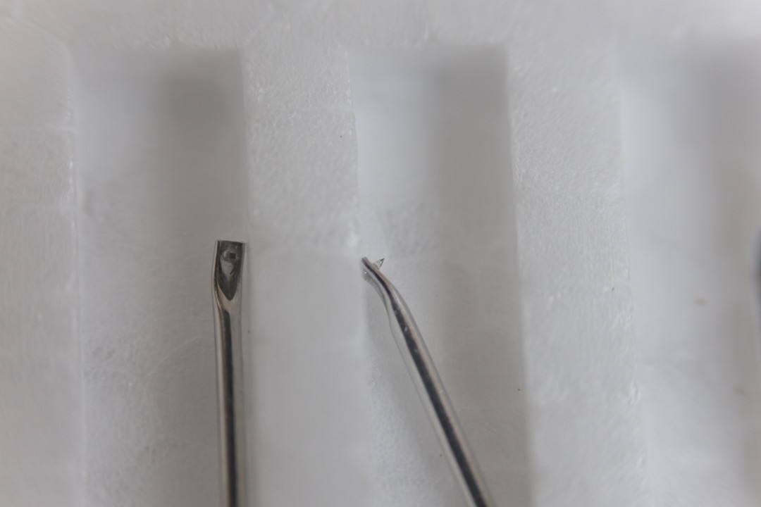

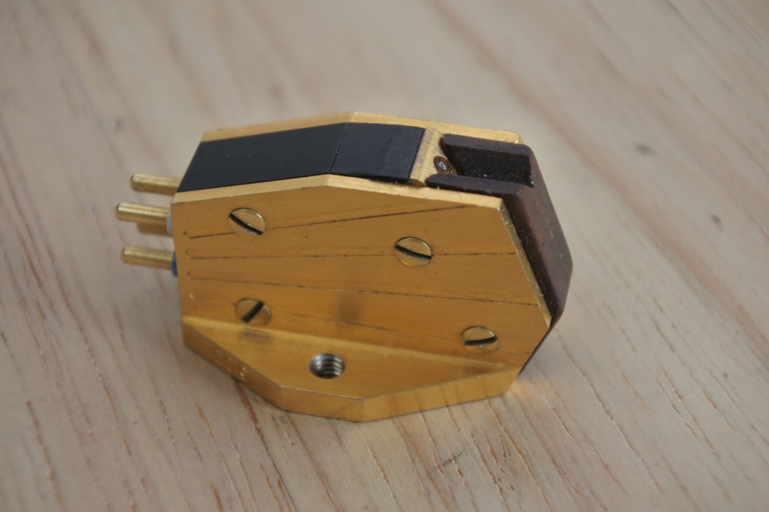

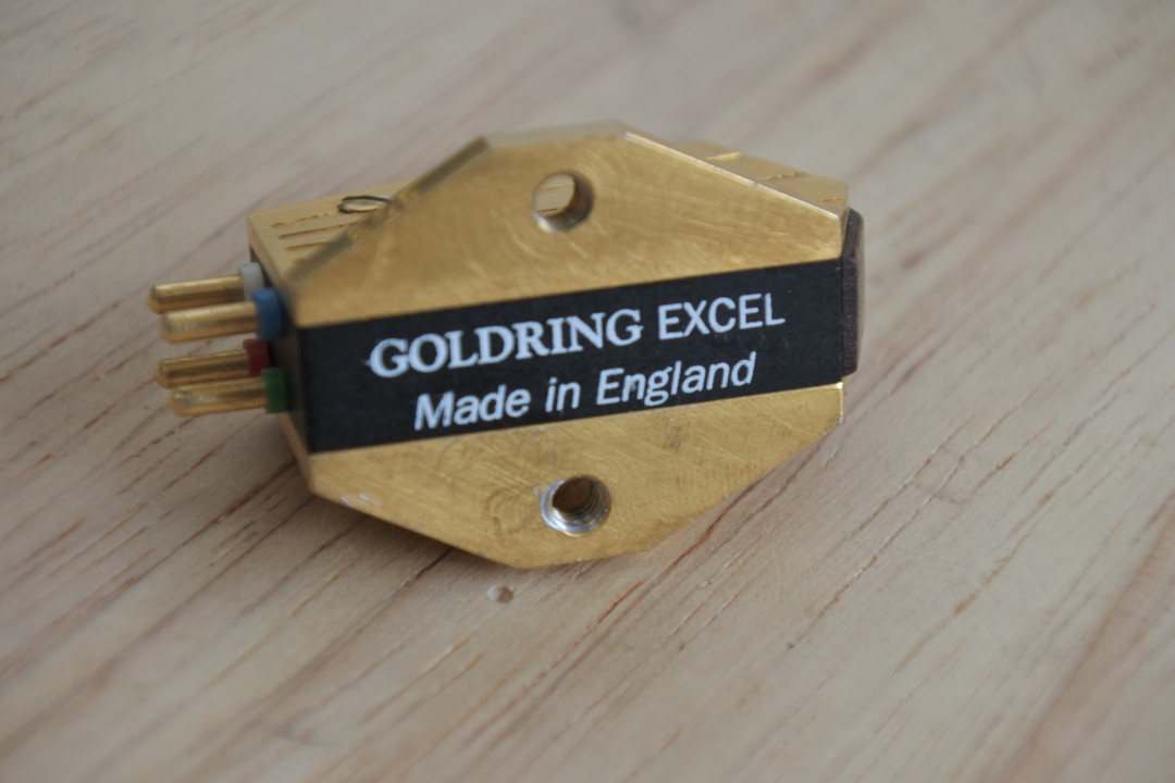

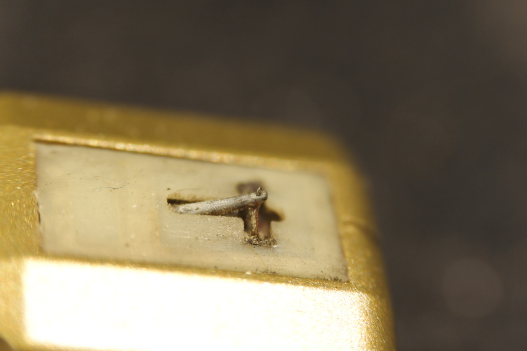

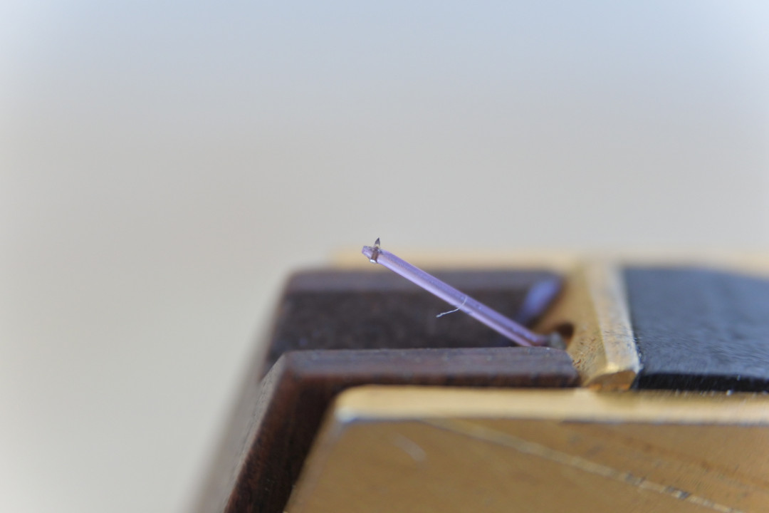

Goldring Excel wymiana wspornika.
Nowy wspornik MR na rubinie od Namiki.
#219
Ładna ta Goldring. :) Masz naprawdę niezłe ręce @Cantilever. Nawet widziałem gdzieś, że robiłeś własną wkładkę na jakiejś bazie. Też niesamowite.

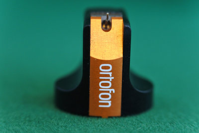

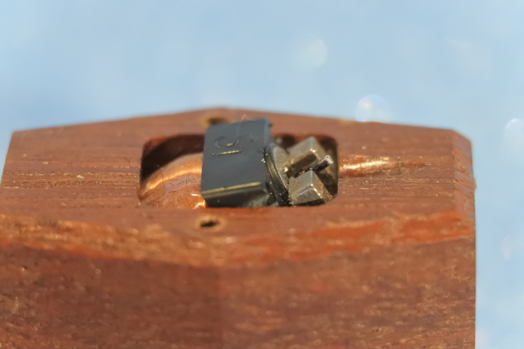

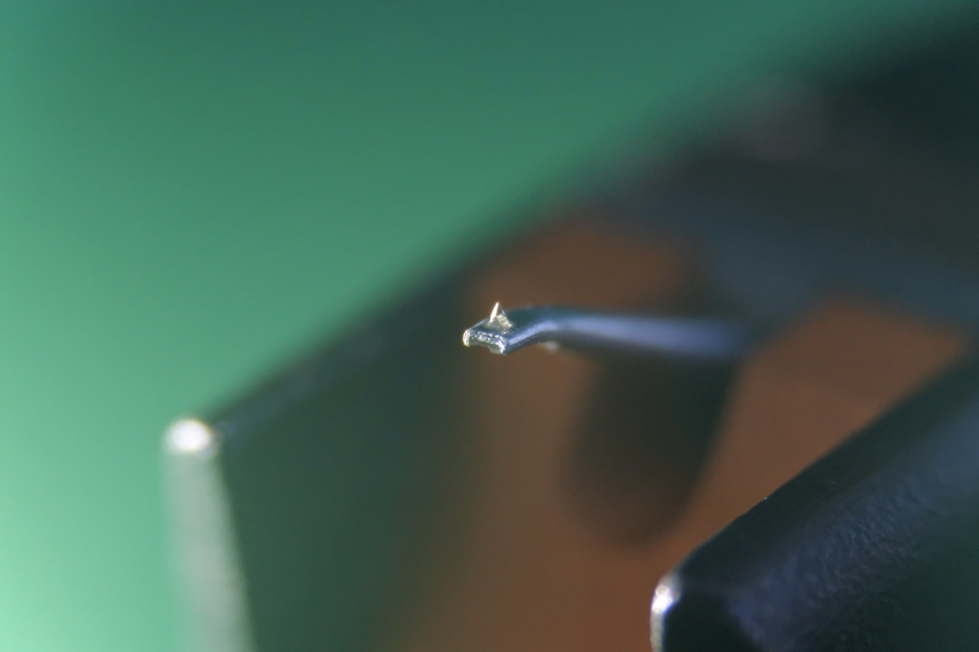

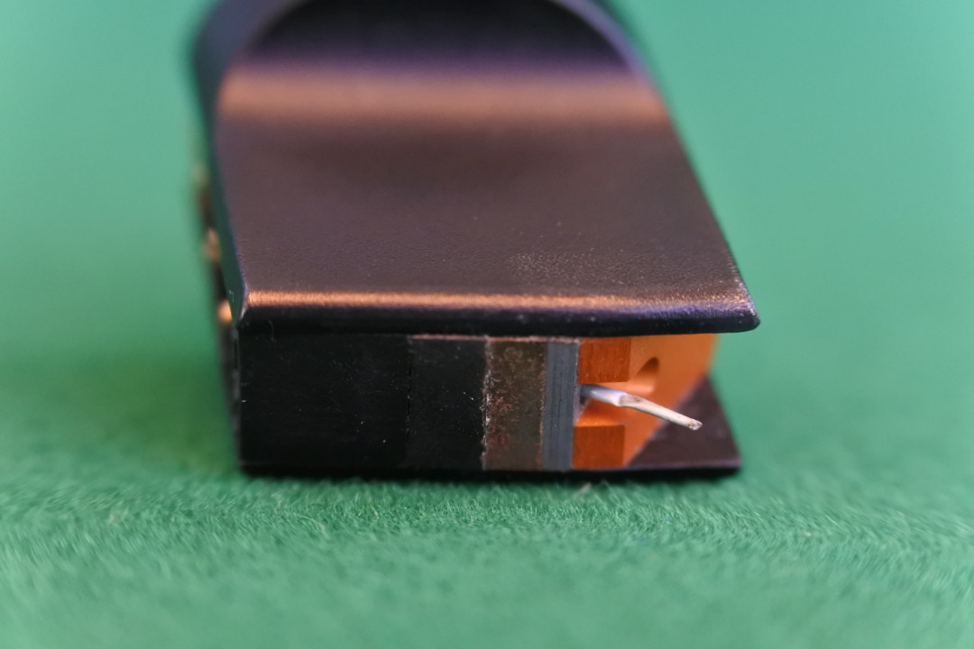

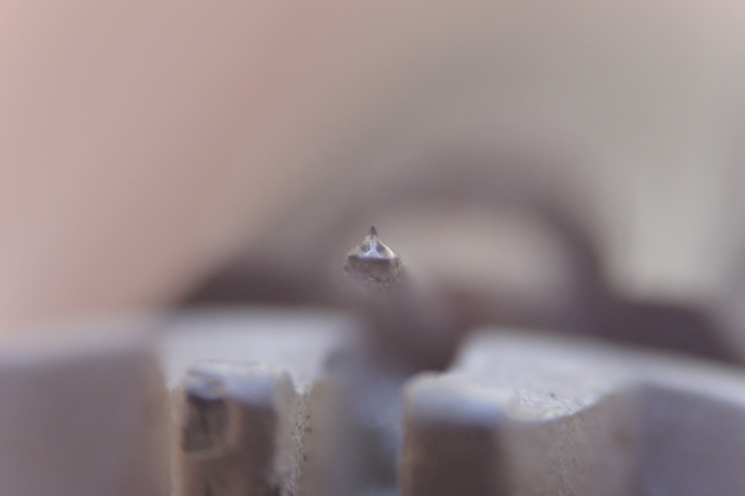

EMT + MR
Wstawiony nowy Micro Ridge

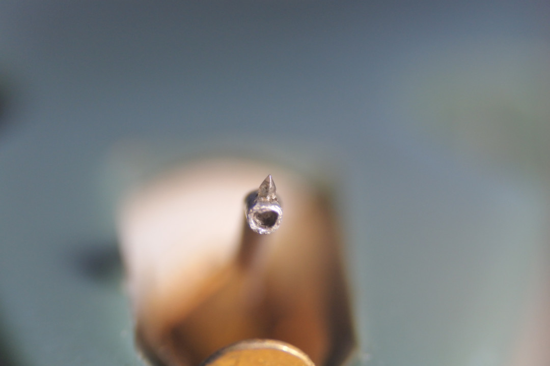

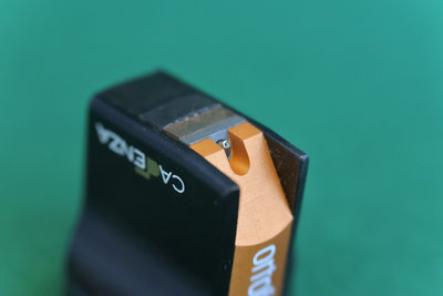

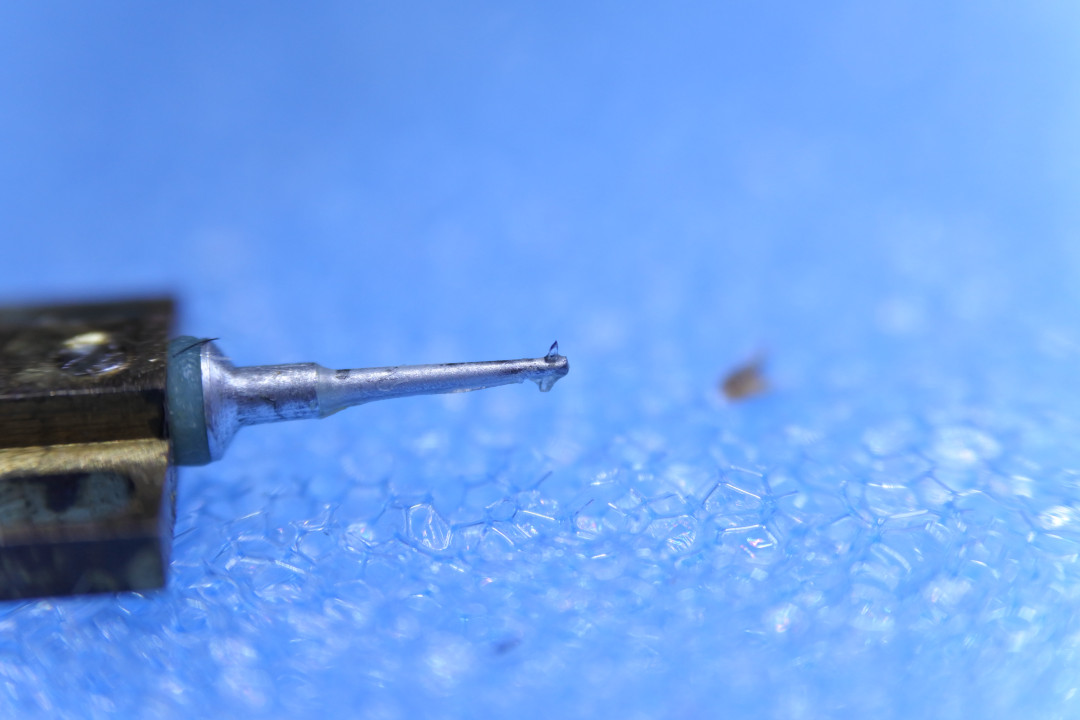

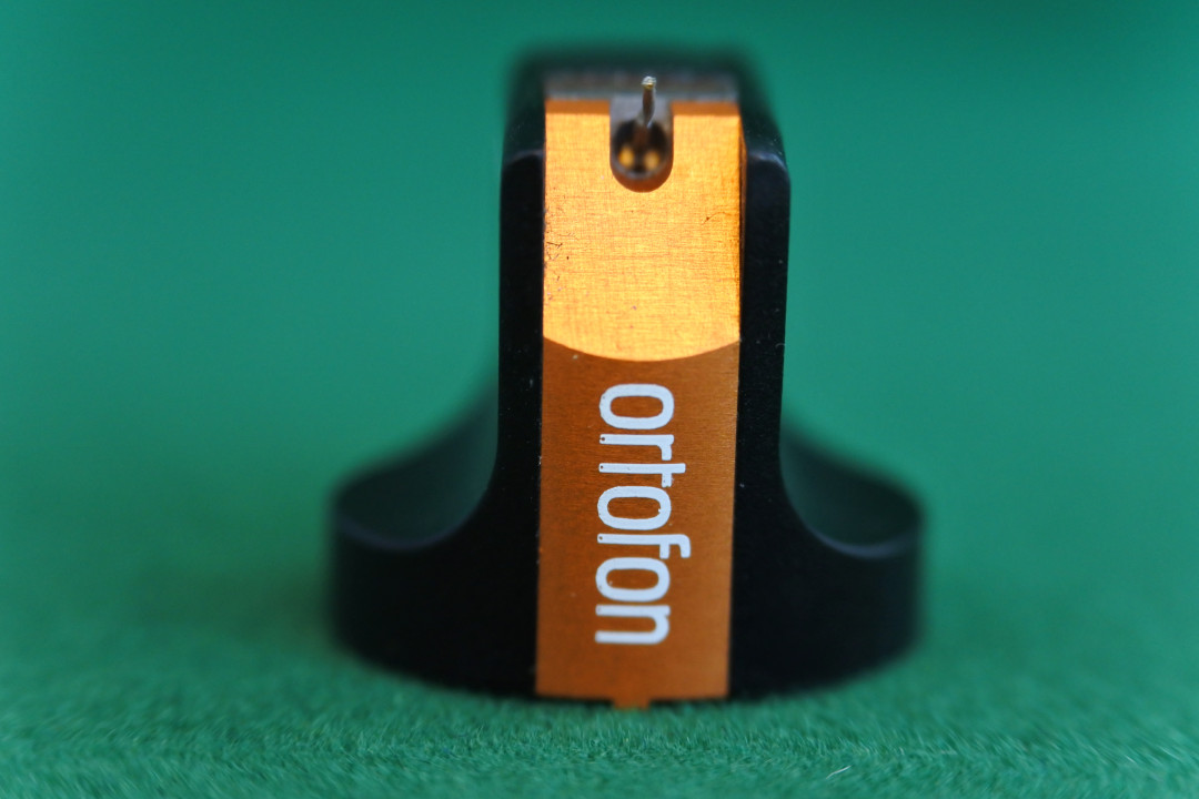

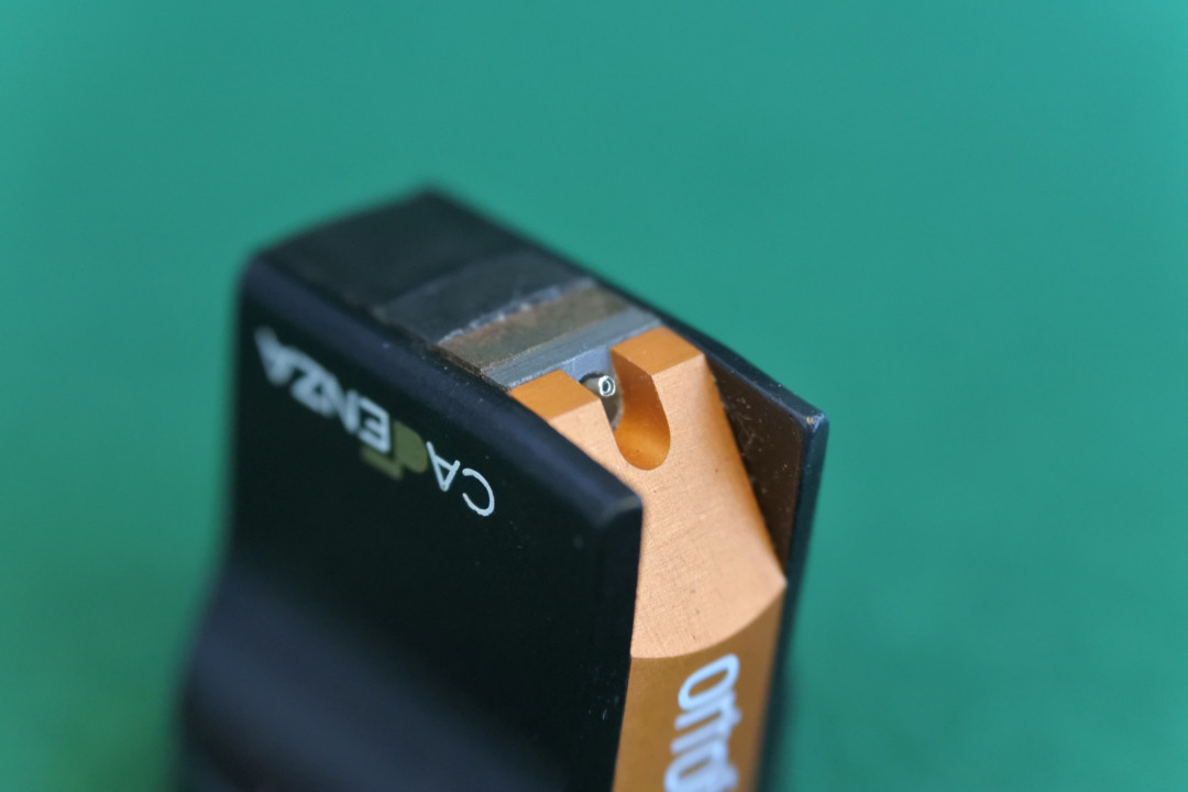

Ortofon Cadenza Bronze
Wymiana wspornika na MR

Cantilever pisze:
31 lip 2019, 17:21
MR to szlif, a wspornik jaki? :)
Cantilever
Posty: 442
Gramofon: Yamaha PX-3
Lokalizacja: Gdynia
#225
ALU NAMIKI
