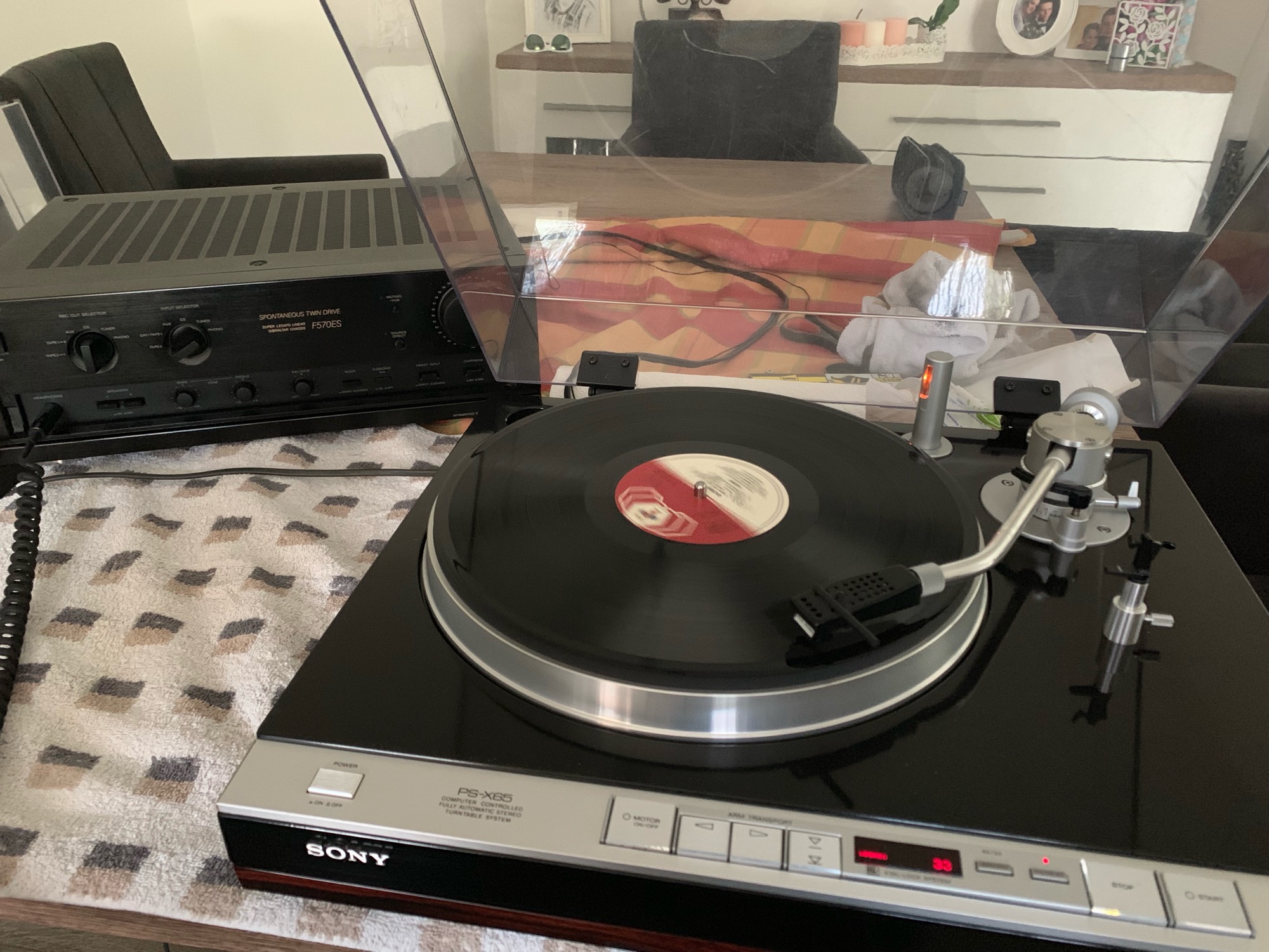

Sprawdziłem jak umiałem. Teraz już dokładnie sprawy nie pamiętam. Z procesorami to zawsze jest problem. Serwisówki nie podają kodu programu i tak naprawdę nie wiadomo co programiści zaszyli w kodzie i co może proc zablokować, tak że wygląda na trupa. Opuszczenie windy bym zauważył, ale padnięty czujnik od położenia windy ( o ile taki istnieje) to już może umknąć uwadze.
- chudy_b
- Posty: 4156
- Lokalizacja: Wólka
Re: Sony PS-X65
Przyznam, że sam na szybko czasem psikam. Ale prawda jest taka i można to zobaczyć na filmach ludzi skutecznie reanimujących sprzęty, że jednak psikacze to zło. To takie pudrowanie trupa. RV-ki, o ile są na standardowym rastrze, najlepiej wymienić na nowe. Nawet chińskie podziałają dłużej niż zalane cholera wie czym. I przy okazji nie upierdzielisz połowy płytki żrącym świństwem.
W Twoim przypadku wątpię by psikanie dało złe skutki w tak krótkim czasie, ale kto wie. Ja bym to wszytko rozebrał, porządnie umył, wymienił podejrzane elementy, poprawił luty, a potem szukał uszkodzeń.
- Dimas
- Posty: 820
- Rejestracja: 25 maja 2015, 12:54
- Gramofon: SONY PS X65
Re: Sony PS-X65
Wiadomo ze lepiej wymienić na nowe,
W x60 także potraktowałem pr-ki chemią (ponad rok temu) i narazie wszystko chodzi jak należy.Mysle ze jeżeli używa się odpowiednich (delikatnych) preparatów to raczej nic się nie powinno dziać.

Żarówka w latarni wymieniona i świeci
Rozpoznawanie płyt nie działa
Ktoś, coś?
Dzięki
Ktoś, coś?
Dzięki

Re: Sony PS-X65
Zawsze widzi LP
