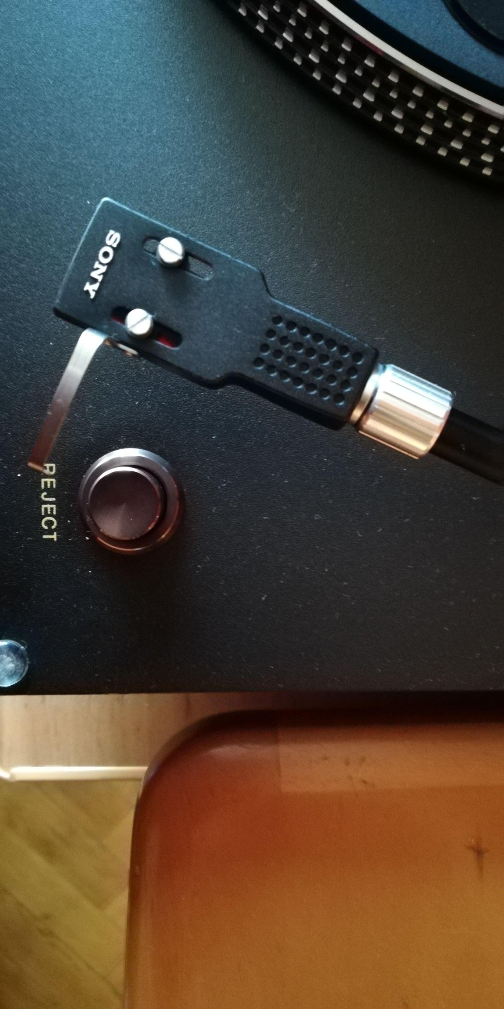

Koledzy w gramofonie Wega Jps 350 P jest taki oto headshell. Wygląda jak SH 135.
Chcę kupić wkładkę i zamontować na jakimś uniwersalnym Headshellu. W modelu SH 135 waga to 7,5 g.
Jak dobrać "heda" w g, by później ustawić przeciwwagę?
Jest jakaś tolerancja, zakres w gramach? Na co zwrócić uwagę?

Posty: 6710
Re: Sony headshell serii SH ...
#112
Melomann pisze: ↑
08 maja 2019, 10:10
Masz czarną wersję SH-135.
Melomann pisze: ↑
08 maja 2019, 10:10
Bez spec kombinacji ramię PS-11W wyważy zestawy headshell+wkładka w zakresie 11.5-19.5g.
Osobiście sugerowałbym jednak trzymać się headshell o zbliżonej masie (+/- 1g) aby zachować uniwersalność ramienia w stosunku do wkładek. Znajdziesz na rynku dużo markowych koszyków w zbliżonej wadze. Oczywiście najwygodniej używać skalibrowanego zestawu a celu szybkiej wymiany. To nawet nie musi być szuflada bo w plincie masz otwór pod dodatkowy headshell. Kalibrację sugeruję jak we wszystkich Soniaczach czyli 49mm od końca ramienia do igły.

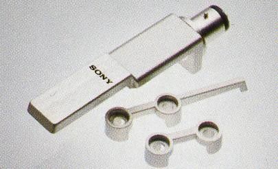

Poprawiłem SH-156 uwzględniając X700. Również sprzedawano go luzem. Wtedy dodawano dwie poprzeczki. Z uchwytem na palec (jak w X700) i bez (jak w liniowcach) 8-)
