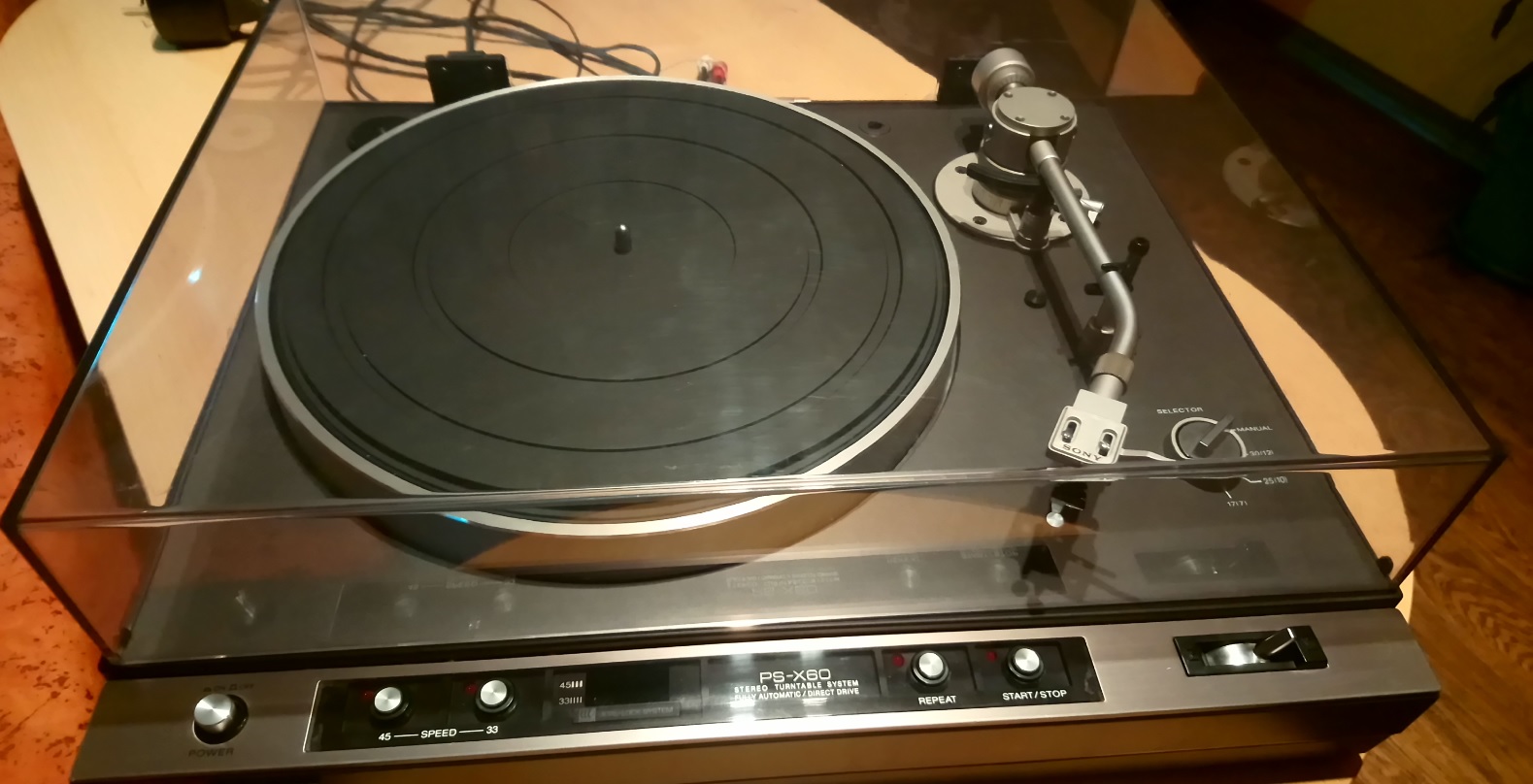

....udało się kupić oryginalną pokrywę w bardzo ładnym stanie....(tanio nie było).... zasilacz trż już dotarł ale jeszcze brak przewodu RCA do vivanco....a nie chce mi się rozpinać innych sprzętów....

Super stan. Jak po fachowej polerce. Brawo!
W ogóle to całość wygląda przyzwoicie ...
Jasne, że pokrywa nie tanio ale ile konkretnie?
Mam nadzieję, że taniej niż dostałeś zwrotu
Co z zawiasem?
Strobo dobrze świeci?
Przyciski się nie lepią?
Jak winda i autostop?

- pokrywa-
-zawias ok.
-strobo świeci czy dobrze nie wiem ....nie mam porównania na pewno słabiej niż w jvc....
- co do przycisków działają -nie zauważyłem by się lepiły...ale tez nie mam porównania...według mnie ok.
- winda działa ok, płynnie nie za szybko według mnie ok.
-autostop....jeżeli prawidłowe działanie oznacza że po skończeniu płyty ramie wraca na swoje miejsce i talerz się zatrzymuje to tak -działa.
-repeat też działa
PROBLEMEM-----
-jest że ramie opada 0,5 cm przed płytą doczytałem ze reguluje sie to pod ramieniem , tylko czym ?bo nie widzę--- śrubokrętem?
- i jest problem z trzymaniem obrotów ...jakieś sugestie??? ew. przekierujcie do odpowiedniego wątku...

Co do obrotów to pewnie to samo co w moim było na początku. Zaśniedziały RV201. Trzeba go kontaktem w sprayu potraktować i energicznie rozruszać. U mnie pomogło i problem nie powraca.

To normalna cena ...
Pytałem, bo pisałeś, że coś nie gra ...
Jak widać je w jasny dzień to ok ...
To membranówki ... pierwszy siada ten start/stop ... poznać jak nie reaguje albo ramię samo wraca po starcie ...
Mocno zużyty przełacznik pod talerzem potrafi działać w kratkę ...
Pod gumką jest otwór na śrubokręt ... tam jest potencjometr do punktu startu ...
Najczęściej potencjometr na płycie do przeczyszczenia ...
Wrzuć listę problemów na forum Sony ... tu się tylko chwalimy

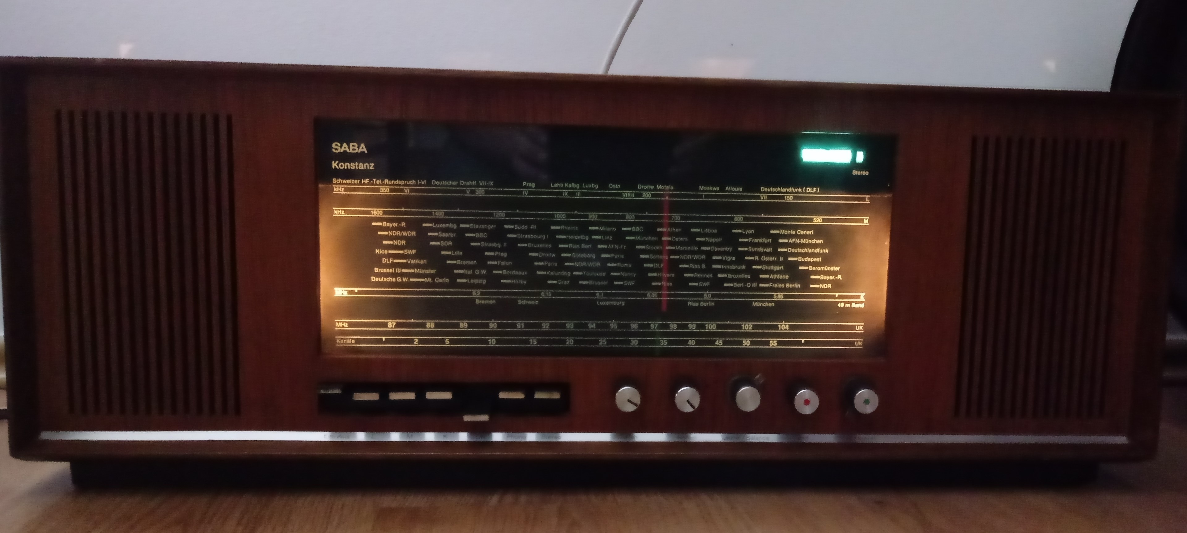

Dzisiejszy nabytek, po delikatnym makijażu,
Gra i świeci pięknie.
Pokrywy nie będę dorabiał

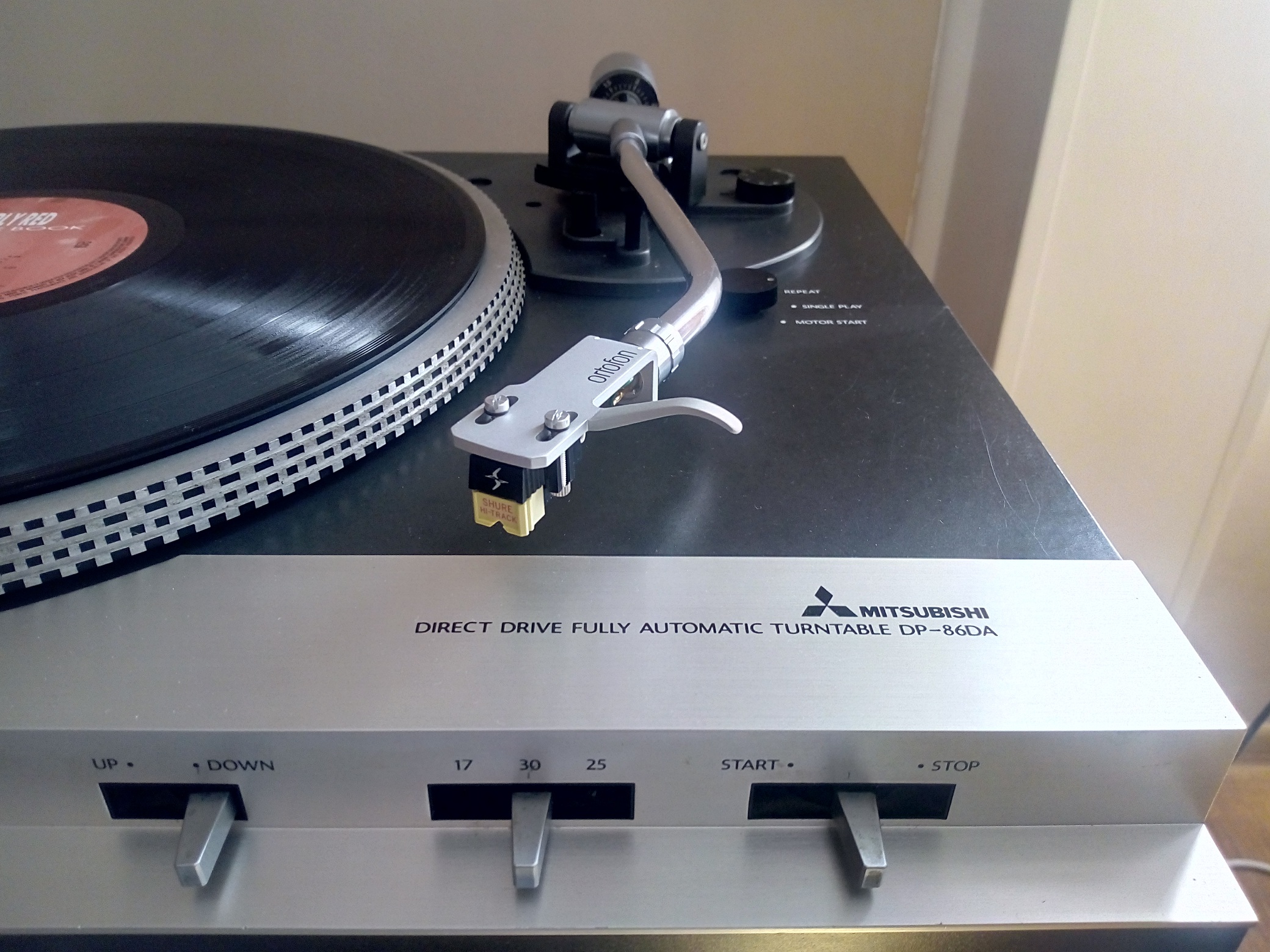

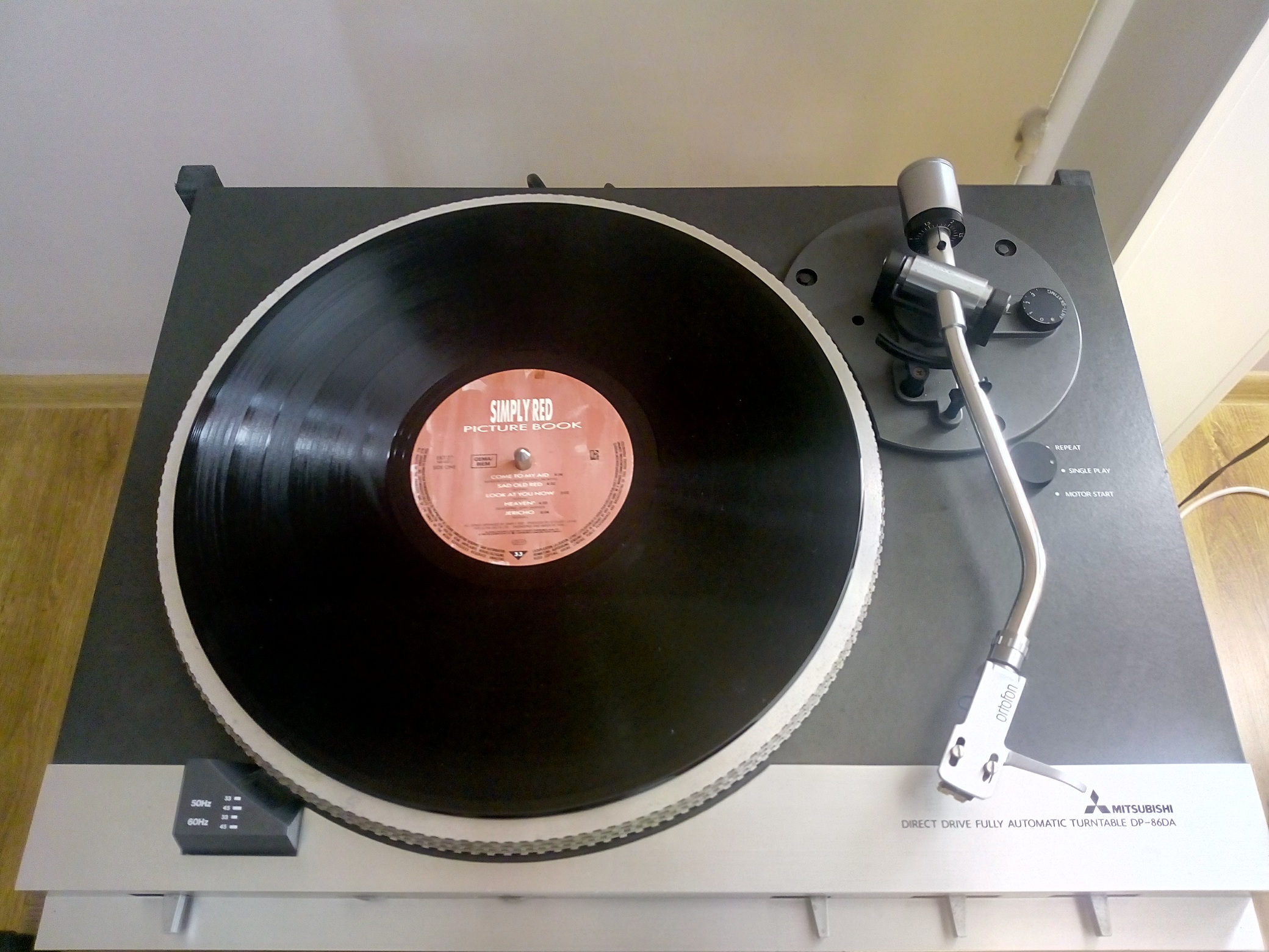

Najnowszy nabytek -Mitsubishi DP 86 DA.Wylicytowany na allegro,miał nie grać na prawym kanale.Po wymianie na inna wkładkę z dobrą igłą ,gra na oba kanały b.dobrze.Gramofon sprawny technicznie,wszystkie funkcje działają prawidłowo,ba nawet winda działa tak jak należy,ramię powolutku opada na płytę.Regulacji wymagało jedynie ramię ,gdyż za wcześnie podnosiło się na końcu płyty.Jeden z cięższych gramofonów jakie miałem,solidna plinta(nie plastikowa!),wykonana chyba ze sklejki.Obroty stabilne.Pokrywa do wymiany,bo ta obecna jest jakby przypalona w niektórych miejscach i nawet wypolerowanie jej nie przyniesie pożądanego efektu.

Kurczę fajny,ciekawy design. Jaka waga tego klocka? Parapet pod przyciskami fajny patent ale kurz również będzie lubił to miejsce
Edit: waga 10kg, całkiem spoko
