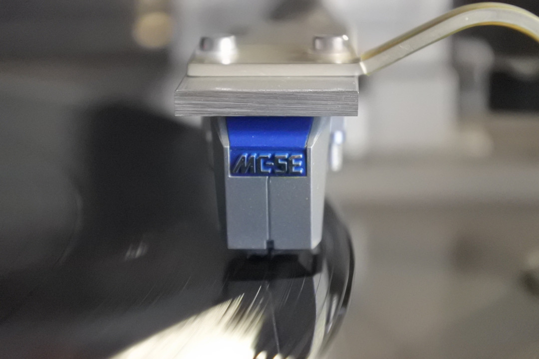

Victor MC-5E 100% oryg.
Dam Maćkowi to Wam opisze wrażenia z odsłuchu.

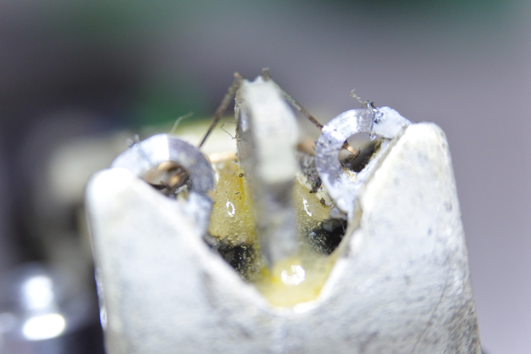

Victor MC-L10
Nowe cewki, zrobiłem je trochę większe niż w MC-1.
Duuuużo przestrzeni i więcej basu.
"lołrajder"
EDIT
Moje cewki mają 9 Ohm (oryg. 30 Ohm) ale dużo większą wydajność. Można podłączyć do MM
"lołrajder"
EDIT

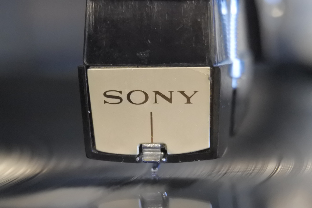

SONY VC-8E (SATIN M6-45)
Ta wkładka gra dużo jaśniej od Trio V-45
Podobna konstrukcja.

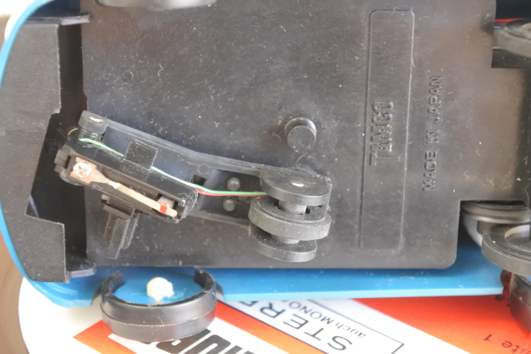

Dla relaksu,naprawa Sony VW T2 Ogórek
Niespotykana konstrukcja
Kto słyszał Bambino to już wie jak to gra
- kriss
- Posty: 1210
- Rejestracja: 05 paź 2017, 17:58
- Gramofon: Sony PS-X50
Re: Cantilever - naprawa igieł
Tylko nie czaję jak to ma działać? , Stawiasz samochód na płytę, wrzucasz "jedynkę" i chulaj dusza są głębokie basy oraz planktony ?
- Cantilever
- Posty: 451
- Rejestracja: 13 gru 2017, 16:19
- Gramofon: Yamaha PX-3
- Lokalizacja: Gdynia
Dokładnie tak, ale jest automatyczna skrzynia biegów
