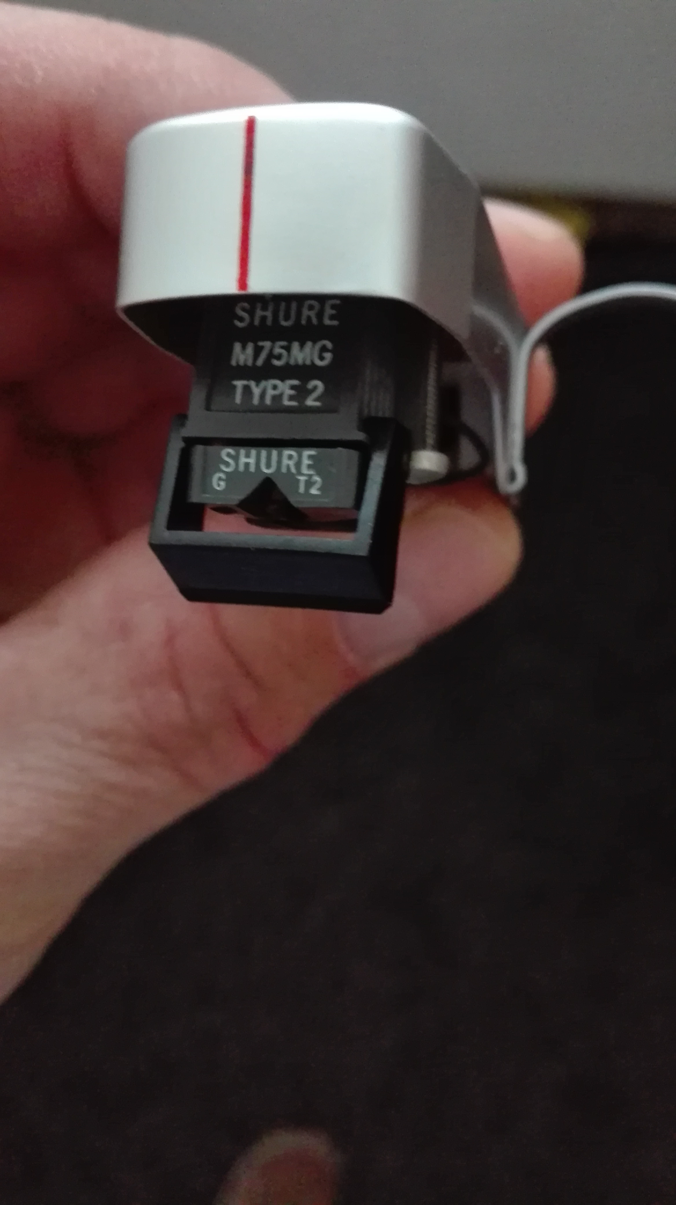

Posty: 45177
Re: Shure M75 - jaka igła?
robert7505 pisze:
08 kwie 2019, 18:13
Wyglada na taka sam
Masz (a raczej miałeś) oryginalną igłę G Type 2. Sferyczna.

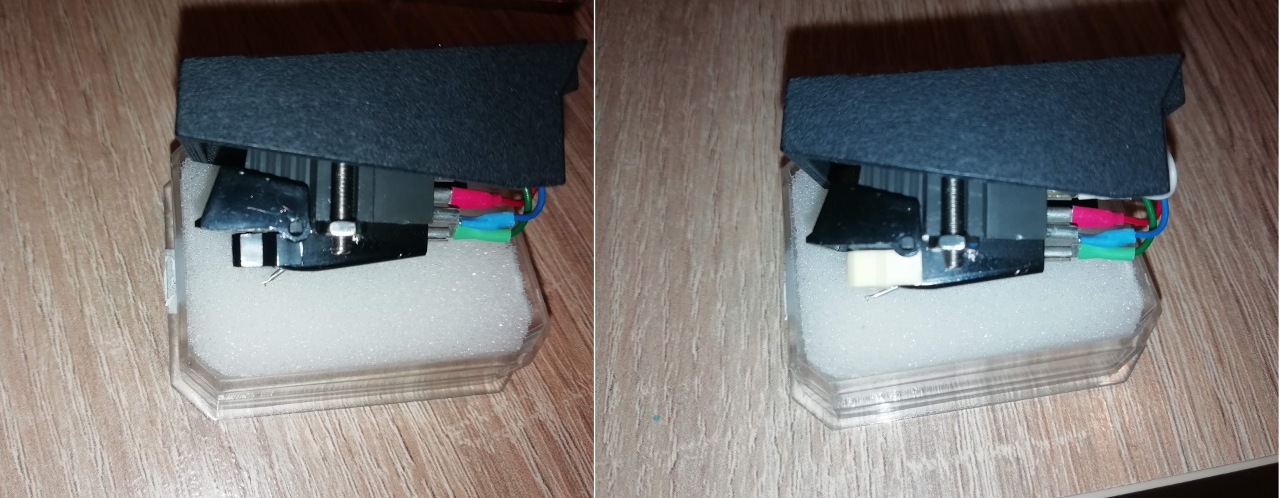

olsza84
Posty: 3303
Gramofon: Dual Fever
Post autor: olsza84 »
Tu porównanie różnic czarnej igły od sprzedawcy z Niemiec (akurat nie Thakker) do Wamatowskiej. Czarna dużo bardziej sztywniejsza, większy zalecany nacisk, inaczej wspornik ułożony. Może to ta co w North, chociaż North podaje inny zakres nacisku.
Posty: 45177
olsza84 pisze:
10 kwie 2019, 13:46
Dane igieł w ofertach north to takie trochę łapu capu.
Zresztą, dotyczy to większości handlarzy zamiennikami.
