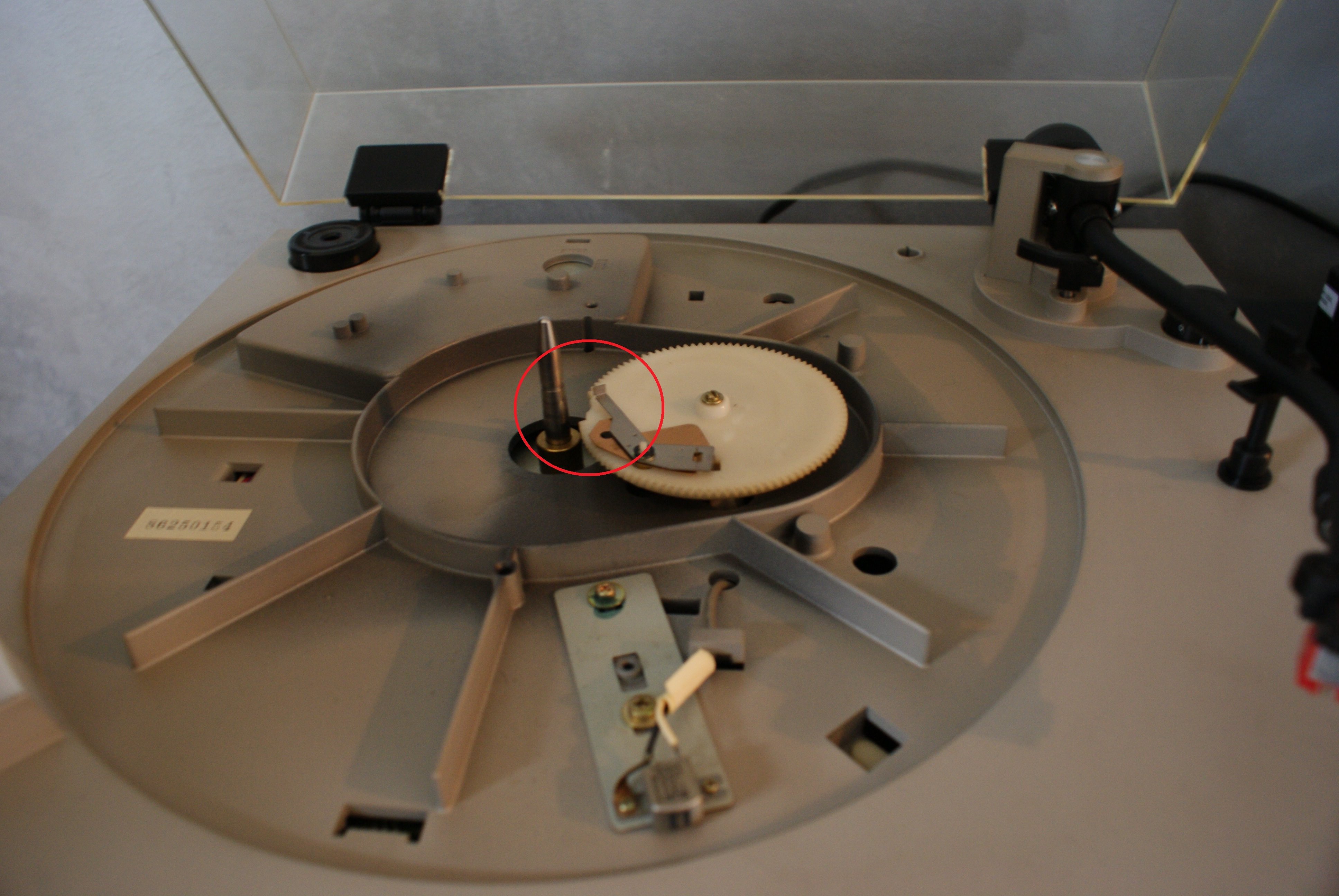

Nie udało mi się podejść do tematu czyszczenia potencjometrów w ubiegłą sobotę. Jedyne na co sobie pozwoliłem to zdjęcie talerza. Obyło się bez kłopotu. Na początku delikatny opór ale talerz zszedł osi bez pomocy osób trzecich i młotka. Zrobiłem to dość spontanicznie i teraz nie wiem jak się zabrać za założenie talerza. Przy jego podstawie jest koło zębate a przy osi kolejna zębatka ale z pewnym wyżłobieniem (patrz zdjęcie). Obawiam się, że nie spasuje obu trybów. Jest jakiś punkt odniesienia do poprawnego założenia talerza?

Maszynowy. Olej silikonowy też spoko. Może być do łożysk.

PeWu pisze:
14 mar 2019, 23:54
Nie ma czego. Byle ta ruchoma blaszka nie wystawała poza obrys dużej białej zębatki z tworzywa.
Po prostu załóż i sprawdź jak działa ...
