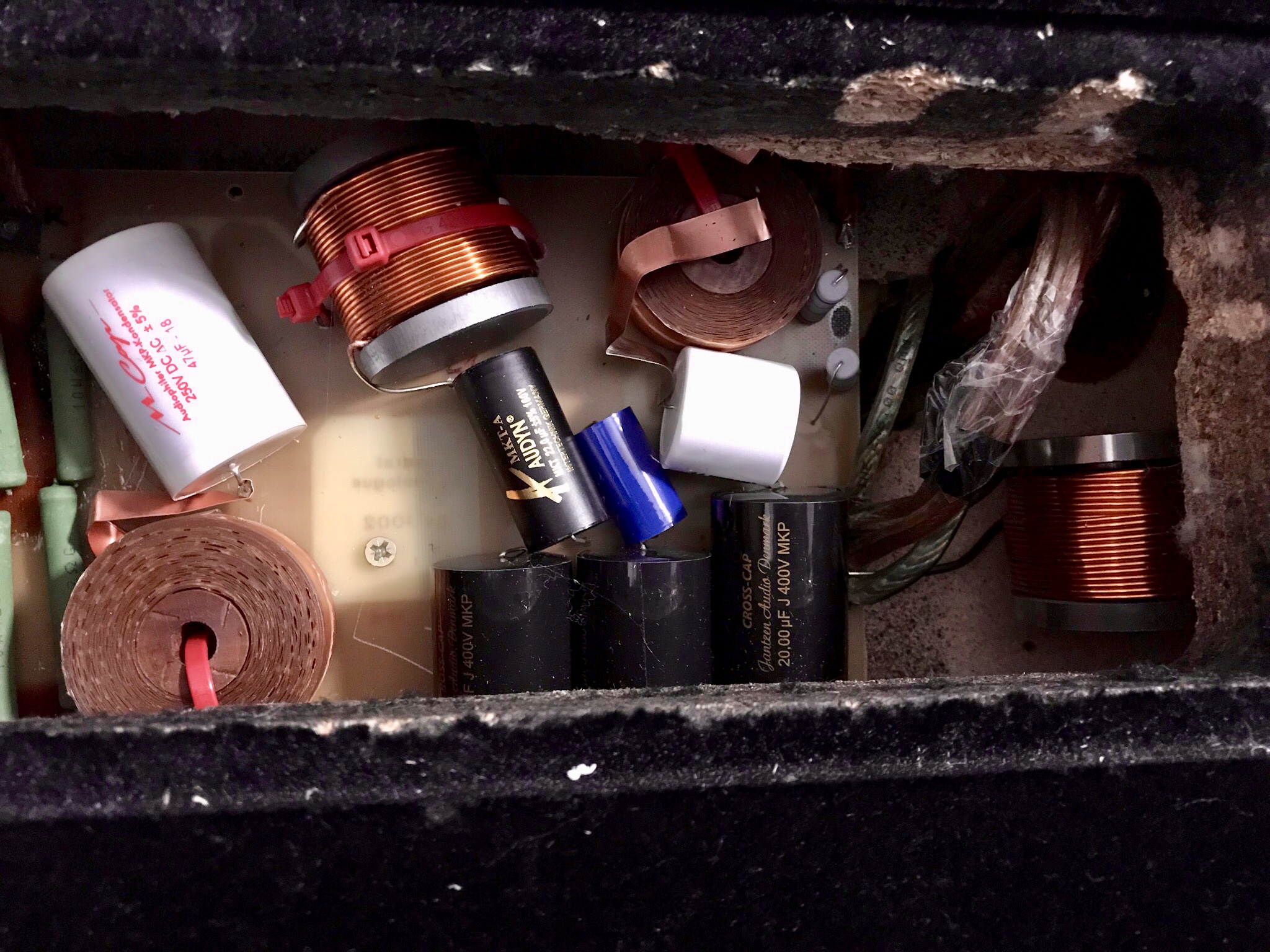

Odbudowa zwrotnic Quadral Titan

Re: Odbudowa zwrotnic Quadral Titan
A robiliscie jakies pomiary tych kolumn czy z czego wynikaja wartosci?
Wartości wynikają ze schematu. Chcę żeby było jak w oryginale.
Druga zwrotka zbudowana i zamontowana.
Powiem wam, że trzeba się najebać. 3 wieczory czyli ok. 10 godzin na sztukę.
Dla kogoś to za żadne pieniądze...no ale robię dla siebie.
Parę konkluzji (podobnych jak przy meblach ikea):
- wszystko należy przemyśleć i przetestować bez twardego montażu
- hotmelt to magia, spawa w sekundę 400g cewkę do ścianki na amen
- lepiej połączyć i wsadzić niż wsadzić i połączyć
- lepiej trzy razy sprawdzić niż raz zdemontować
Może jutro się uda przetransportować gada do salonu i zacząć wygrzewać razem z drugą.
No to elegancko
Brawo
Nawet trytka pod kolor miedzi
To teraz będziesz musiał na nowo opisać ich brzmienie jak się wszystko wygrzeje
I wstawić jakaś fotkę całości.
Panowie dzięki. Wasze słowa otuchy dużo dla mnie znaczą bo narypałem się jak koń w westernie przy tych gamoniach.
Wygrzewam zwrotnice. Efekt drugiej zwrotki znikomy bo stara grała bardzo dobrze. No ale mam pewność że dwie identiko i z pierwszej myszorowej ręki.
Teraz zrobię przegląd przetworników. Może któryś się nadaje do regeneracji. Powiem wam że dostałem pierdolca na punkcie tych kolumn. Zasadniczo lepiej mi się słucha na vulkanach ale titany mają ten rozmach, nonszalancję i dobitny głos i to ...coś. Bardzo mi podpasiły i muszę je wypieścić na maksa. Już się zapisałem w MBaudio na testy kabli głośnikowych.
