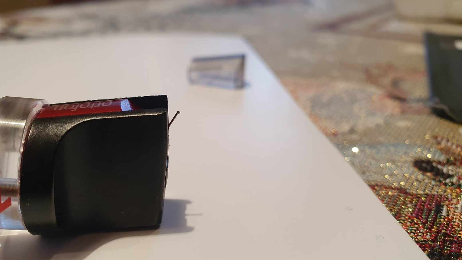

No i przyszedł wreszcie czas na trzecie życie tej wkładki
Retipping, wiadomo u Tomka igły. Tomek zomontował Micro Ridge bor.
Jeszcze nie zakładałem na headshellu, czekam na nowe śrubki.
Ciekawe jak zagra do tej igły co Tomek wcześniej montował. Jak na oko to całkiem inna
Niestety lepszych fotek nie zrobię
viewtopic.php?f=59&t=15520&p=298191&hil ... ee#p298191
