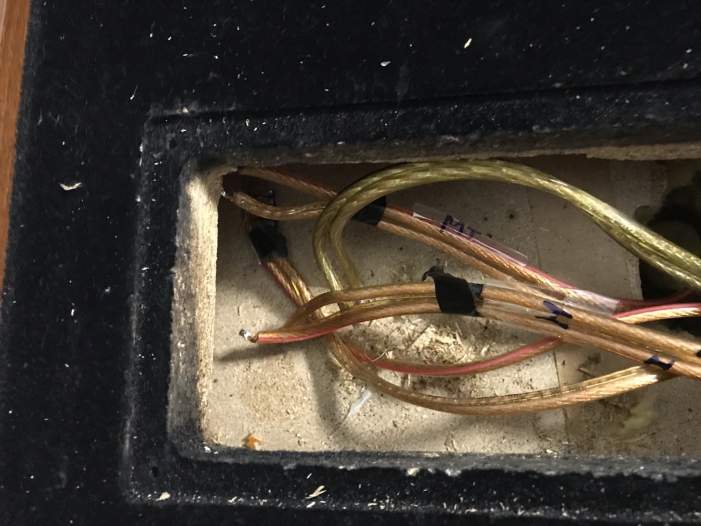

Zbudowane. Użyłem hot melta oraz opasek zaciskowych dla pewności. Taśmy lutowałem bezpośrednio do nóżek kondów i ścieżek bez zbędnych przejściówek. Całość waży 2kg :shock: Płytkę przykręcę do skrzynki na takiej foliogąbce by trochę drgania odizolować. Teraz biorę się za czyszczenie skrzynek i porządkowanie tego wężowiska.

Teraz zarabiam kable i powiem że quadral na drutach nie szczędził.
Straszne grubasy, kilka wiązek mieszanych srebro-miedź chyba.
