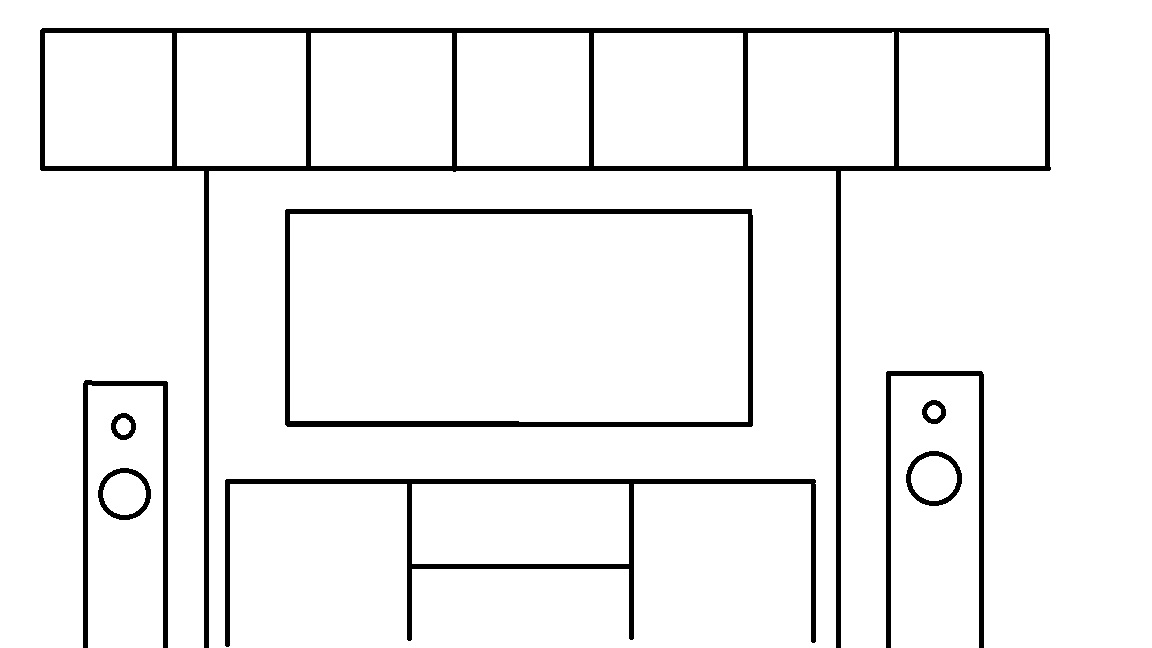

stos79 dziękuję za sugestię. Musze o tym poczytać. W tym prostym rysunku chyba mimo wszystko widać o co chodzi. Kluczowe wydają mi się wsporniki o których wspominałem wcześniej. Musze pogadać ze stolarzem. No i materiał chyba powinien być z litego drewna, jak myślicie?
Tak teraz popatrzyłem i te kotwy chemiczne wydają się obiecującym rozwiązaniem...

Możesz ją zawiesić na szynie montażowej,w każdej przegrodzie wieszak.
Ciężar rozłoży się na całej długości szyny.
Jak pod płyty to najlepiej konkret materiał.
Stolarz to dobra opcja.Bynajmniej go nakierujesz o co Ci chodzi.

Nie musisz mieć litego drewna. Z powodzeniem możesz zastosować płytę wiórową w okleinie. Pozostaje kwestia gustu. Możesz podpory wkomponować w komodę na dole. Dodać plecy, które będą odsunięte żeby ukryć przewody do tv. A sam TV zawiesić na płycie... Ale to już jest kombinacja. Może po prostu masz dość miejsca do sufitu i do niego warto przykręcić regał. Jeśli masz miejsce to możesz dodać kolejny poziom na nowe płyty i wtedy do sufitu :D

Też można, standardowe okucie przy meblach kuchennych:
https://www.meble.pl/p30595,zawieszka-d ... -blum.html
Generalnie jedno z tańszych rozwiązań.

Wystarczą zwykłe rozporowe o odpowiedniej średnicy. Porotherm jest bloczkiem ceramicznym, o dużej ilości ścianek, patrząc w przekroju. Spokojnie możesz stosować kołki rozporowe.

A z czego masz ten biały podest do antresoli po lewej stronie? Może rozszerzyć szafkę w jego stronę, wyciągnąć bok do góry i przykręcić do podestu.
Widzę jeszcze jedną opcje. Ale to już trochę koszta i zabawa. Zaprojektować szafkę stojącą tylko na płyty. A to co masz w dolnej szafce dać do góry do wiszącej.
Ile masz miejsca z prawej strony?

Ten biały podest to jeden z dwóch ceowników, stal oklejona k/g, na których opiera się antresola. Problem polega na tym, że z drugiej strony nie ma już takiego ceownika (jest ale w głębi salonu, tam gdzie jest antresola, a nie w stronę szafki). No i wysokość. Ten ceownik wisi na wysokości ok 3 metrów. No może trochę niżej, ale jest ponad 2,6. Szafka musi wisieć tuż nad telewizorem, i tak będzie ciut za wysoko by wygodnie z niej korzystać.
Nieustawny mam ten salon strasznie.
Osobna szafka na płyty nie ma racji bytu ze względu na brak miejsca. Z jednej strony ograniczeniem są schody na antresolę, a z drugiej strony stoi kolumna i zaraz jest kominek. W szufladach istniejącej szafki leżakują płyty CD. Stąd pomysł o wiszącej szafce, nie wyglądało by to może nawet źle, i weszłoby sporo płyt (których jeszcze nie mam, cheche, myślę przyszłościowo).

1. Jeśli ma doświadczenie w montażu kuchni to na 100% doradzi Ci czym zamontować wiszącą szafkę. W takich szafkach wiesza się znaczne ciężary.
2. Nie wiem czy mnie dobrze zrozumiałeś odnośnie szafki stojącej. Sprzedaj tę którą masz aktualanie i zaprojektuj przy pomocy stolarza nową. Taką która pomieści CI winyle. Wykorzystasz maksymalnie dostępne miejsce. Zrób szafkę bardzo głęboką (np. 60 cm), ustawisz na niej fajnie gramofon. Stolarz dorobi CI przepusty kablowe na blacie. Tak jak w tej z linku poniżej zrób dwa rzędy szuflad dopasowane do szerokości LP, a w trzecim najwyższym ustaw swoje audio. Na blacie gramofon i zostanie CI jeszcze miejsce na telefon i duperele.
Jeśli wstawisz sobie powiedzmy 3x2 szuflady na głębokość 60 cm to w każdej pomieścisz około 80 LP, co sumarycznie daje 480 LP. A może uda Ci się zmieścić 2x4 szuflady.
No i w tym meblu będzie jeden poważny plus jak dla mnie...zajebiście wygodne przeglądanie płyt...
Uwaga, szafka musi być przykręcona do ściany oraz musi mieć porządne prowadnice do znacznych obciążeń.
https://www.symbolaudio.com/vinyl-stora ... e-cabinet/
Przepust kablowy:
https://meblownia.pl/gtv-przepust-kablo ... 60-05.html
Prowadnice (60kg, jedno ze zdjęć pokazuje ciężkie naczynia):
https://www.blum.com/pl/pl/products/run ... /overview/
Zapomniałbym, do górnej wiszącej szafki dasz lekkie CD :)
Niestety nie da rady, drugi rząd spowodowałby, że szafka stałaby się zbyt wysoka. Już nie wspominam o trzecim rzędzie. Na blacie nie zmieściłby się już ani wzmacniacz, ani tym bardziej gramofon bez konieczności przewieszenia wyżej telewizora. Niestety odpada, chyba jestem skazany na drążenie pomysłu zawieszenia szafki na winyle.
