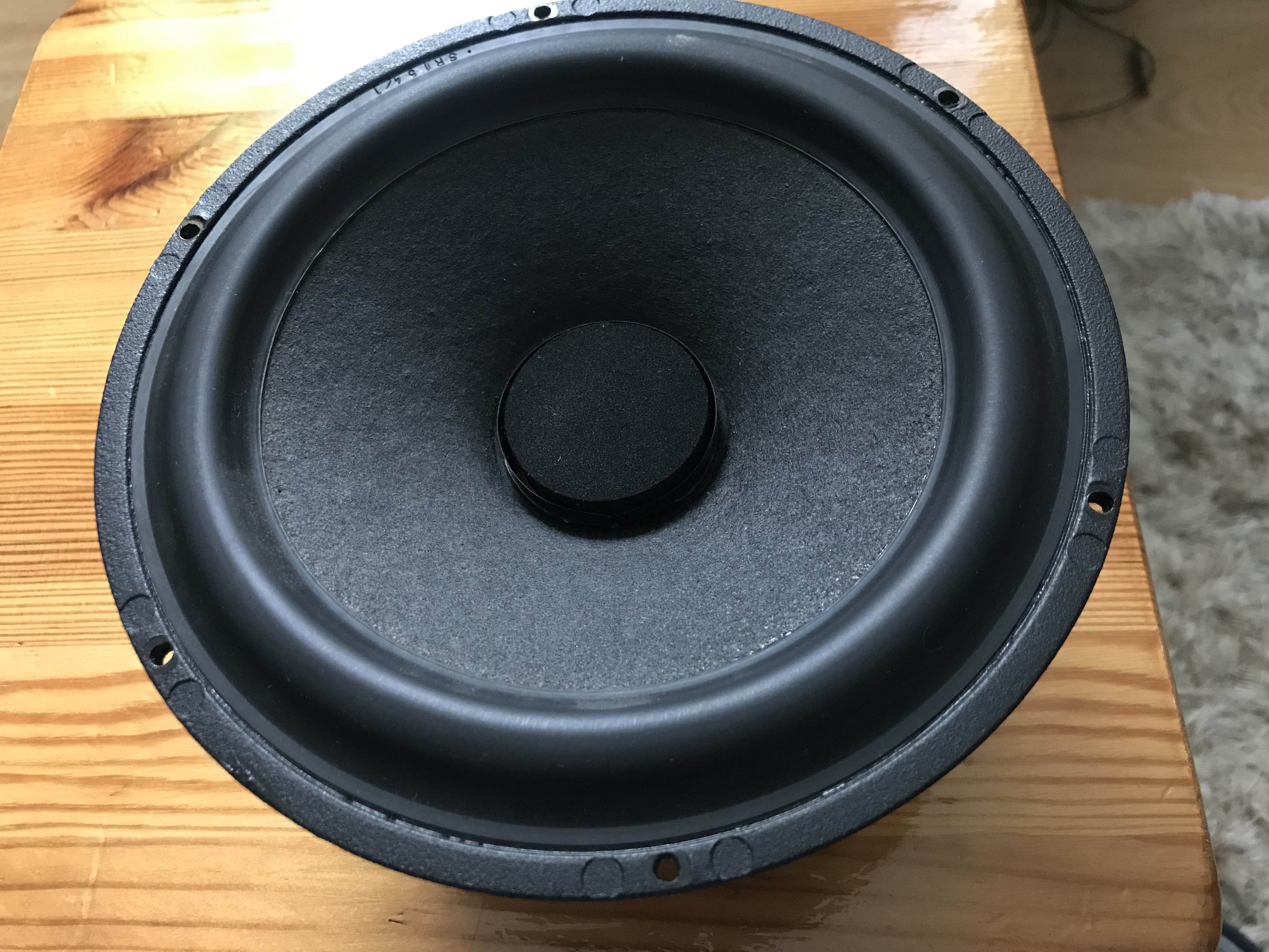

Glosnik srednioniskotonowy przestal mi dzialać w jednej kolumnie.
Stalo sie podczas wlaczenia gramofonu. Mam niestetety gramofon w ktorym jest mutowanie, wkladke MC i NUDA mini --- to polaczenie powoduje ze do czasu gdy igla nie wyladuje w roku jest glosny szum i jeszcze glosniejsze "pykniecie" gdy mutowanie sie wlacza i wylacza. Zawsze na ten czas przyciszalem pokretlo tak by nie rozwalic sobie glosnikow. Tym razem zapomnialem. I wten o to sposob glosnik srednioniskotonowy w prawym kanale przestal dzialac.
To co sprawdzilem to : przepialem kolumne we wzmacniaczu na drugi kanal -- glosnik dalej nie gral, wykrecilem uszkodzony glosnik i wsadzilem go w miejsce drugiego srednioniskotonowego (moje kolumny maja dwa takie same sredniosnikotonowe oraz jeden wysoko tonowy) i tam tez on nie dziala. Wiec chyba mozna wykluczyc uszkodzenie zwrotnicy lub wzmacniacza.
Wizualnie glosnik wyglada na nienaruszony, nie smierdzi spalenizna.
I teraz pytania:
-- czy moge cos jeszcze sprawdzic ?
-- zaloze sie ze na rynku nie dostane juz takiego glosnika. A wiec w takim razie czy ktos moglby mi doradzic jaki glosnik kupic? Wolalbym na dzien dzisiejszy nie wymieniac calych kolumn
Glosnik to Scan-speak
type: 18W8542-07

Ej kolego. A w googla wrzuciłeś? Pierwszy link prowadzi do sklepu z takimi głośnikami. Tanio nie jest, ale jest.
https://akustyk.com.pl/p/56/10/scan-speak-18w8542-00

Tak i one nie sa takie same... moje maja w nr seryjnym koncowke -07 te z linka maja koncowke -00 w moich srodek membrany wyglada inaczej.. jest plaski.

Znalazlem firme acoustic-24.pl podali mi wstepna cene 80 zl za naprawe glosnika. Zna ktos tę firmę? Ewentualnie moze znacie jakas firme godna polecenia z wawy?
Jak za darmo.
restimek pisze:
05 lut 2019, 09:32
Zna ktos tę firmę?
Ja nie, ale bardziej chyba nie popsują.

Ja tam wysyłałem i jestem zadowolony masz 6 miesięcy gwarancji na naprawę tylko trzeba czekać ze 2 tygodnie

Dzwonilem i powiedzieli mi ze 3 tyg :? Troche dlugo. Ale co poradzic. Chyba do nich wysle. (Choc wolalbym cos miejscowego w wawie)
Ps. Czy nic sie nie stanie ze wzmacniaczem jesli bede sluchal muzyki gdzoe w jednej kolumnie brak glosnika? Bo domyslam ze zmieni sie wtedy jej impedancja itd.
Wybrakowana kolumna avance i tak brzmi 100x lepiej od moich starych philipsow od mini wiezy
Robili mi zawieszenia w niskotonowcach.Nie mam zastrzeżeń.Znają się na rzeczy no i stąd taki czas na realizację ;)
