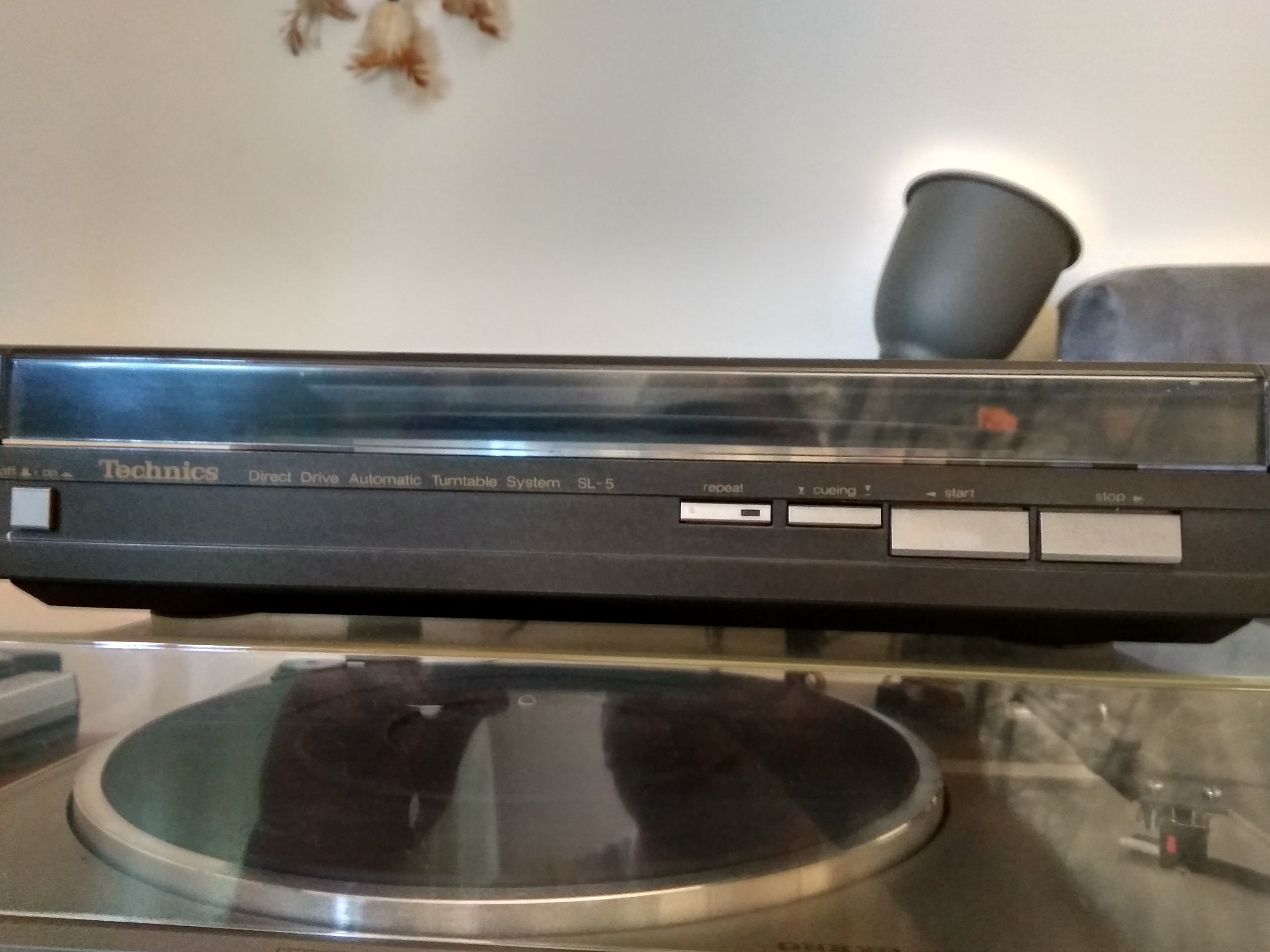

No i przyszedł. Faktycznie malutki, nawet mniejszy chyba niż się spodziewałem ale za to dość ciężki jak na takie rozmiary przez co sprawia wrażenie solidnego.
Z tego co, póki co, udało mi się stwierdzić wszystko sprawne, ogólnie działa bez zarzutu może z jakimiś małymi wątpliwościami z mojej strony.
Mianowicie: przy opuszczaniu, tudzież podnoszeniu igły, sygnał jakby najpierw pojawia się (znika) na jednym kanale po czym po dosłownie ułamku sekundy grają już oba. Nie wiem czy to uroki tangenta? Czy może igła do wymiany?
Oprócz tego to nic nie stwierdziłem, no może jeszcze z wyjątkiem że przy przewijaniu gdzieś tak do 1/3 objętości płyty ramię przesuwa się jakby skokami wyraźniej, później już płynnie.
Ogólnie to uważam że jak za pieniądze które za niego dałem (niecałe 230 z przesyłką) jest dużo lepiej niż dobrze.
Jakbym chciał wymienić pasek ramienia to ten z allegro czy zwykły o-ring gumowy (ktoś na VE pisał że nie ma różnicy ale wolę tutaj spytać)
Czym smarować prowadnice ramienia? Olej teflonowy czy silikonowy wystarczy?
Igła do P24 thakker? Jico? Czy szukać na eBay w nadziei na oryginał?
Na koniec kilka zdjęć:)

Miewam podobnie (SL-L3). Nie zawsze tak jest, nie wiem, czemu tak się dzieje, nie uznałem tego za problem.

Można dostać oryginał produkcja Nagaoka na eBay. Igły od P30 też pasują. Ma to znaczenie takie że bodajże do P30 była igła sferyczna i eliptyczna, a P24 chyba tylko sferyczna.

Re: Technics SL 5
Ok, dzięki Wojtku. Sprawdzę
Edit:
Znalazłem. Nagaoka 58 $ z przesyłką. Także trochę (w sumie nie jest to jakiś kosmos) są jakieś jeszcze możliwe opcje? Znalazłem jeszcze jakiegoś NOSa od pfanstiehl'a (Szwajcaria). Ktoś miał z taką igła do czynienia? Czy nie ma sensu dziadowac?
