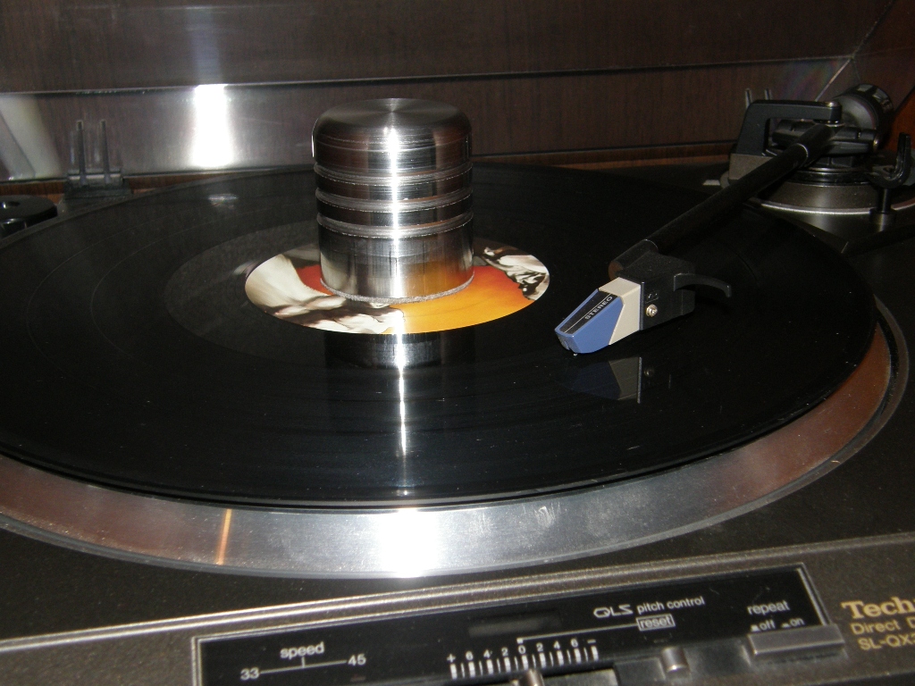

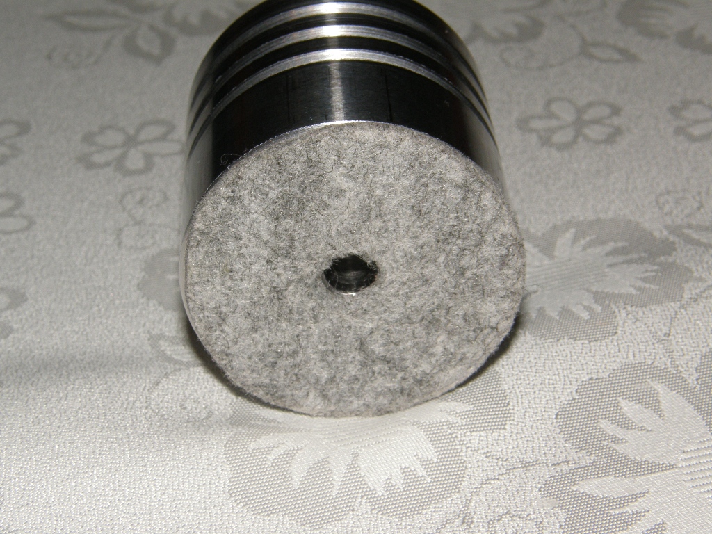

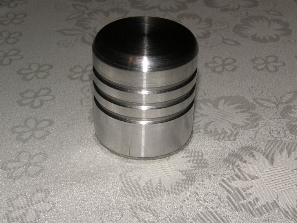

Przymierzałem się do zakupu docisku, stabilizatora do płyt gramofonowych. Ostatnio zauważyłem, że wiele nowych płyt po położeniu na talerz wybrzuszają się. Receptą na to jest docisk. Jednak ceny za kawałek toczonego metalu na Allegro są "kosmiczne" i nie do przyjęcia. Od czego jest własna pomysłowość. Znajomy ma tokarkę, kawałek metalu i oto co powstało (patrz zdjęcie). Od spodu przykleiłem filc. Waga 780 gram. Spełnia idealnie swoje zadnia. Płyta po nałożeniu docisku jest równa i dosłownie słychać poprawę dźwięku. Koszt 0 zł.

Może byś zaczął to produkować, dobra dla obu stron cena i myślę że na forum znalazłoby sie kilku chętnych. Ja już się zgłaszam.

Ciekawe czy łożyska Twojego Technicsa długo pociągnie taki ciężar.
Lepsze rozwiązanie to lekki dokręcany docisk.
Ale wygląda fajnie.

No właśnie - pierwsze co mi przyszło do głowy to obawa o łożysko

100 pln to chore ceny? A i poniżej można znaleźć. I, nie obraź się, ale sporo ładniejsze niż ten stojak do drzwi. Swego czasu na olx po ok 70 zł były dociski z alu, lekkie, ale zaciskane na szpindlu.

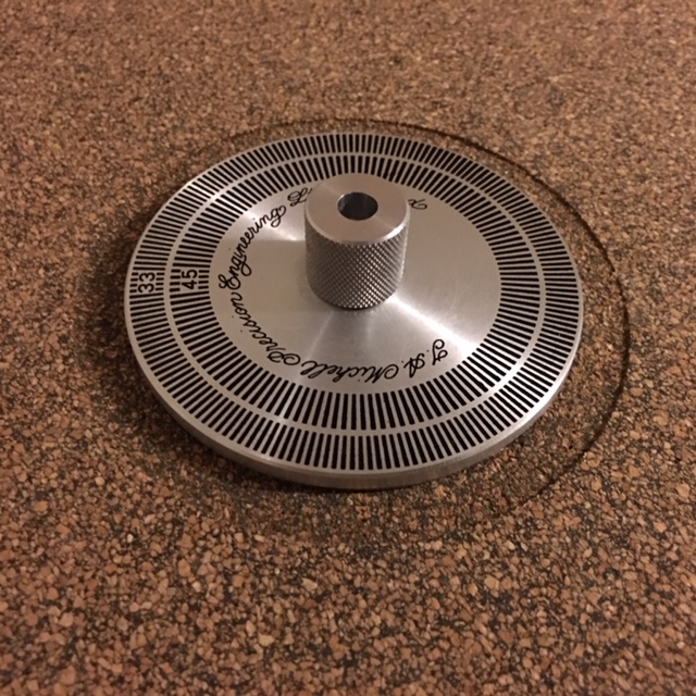

Znam ten ból. Niestety docisk nie zawsze pomaga. Gorzej jak trafisz płytę jak chiński kapeluszanalogplay65 pisze: ↑24 sty 2019, 20:34Ostatnio zauważyłem, że wiele nowych płyt po położeniu na talerz wybrzuszają się.
Z jednej strony dociśniesz i będzie ok. Jednak jak odwrócisz na drugą stronę to rant płyty tak czy siak będzie odstawać do góry.
Dobra uwaga. Osobiście pozbyłem się ciężkiego docisku właśnie z obawy o napęd.
Używam takowego od ponad roku i nie zapowiada się że go cokolwiek zastąpi
Jak dokręcę śrubę to nie ma zmiłuj

Simon ale fajny, a gdzie kupiłeś? J A Michell..., kuźwa w zajebistym stanie.
Właśnie z uwagi na łożysko oraz silnik chcę kupić dokręcany. Mało waży i myślę, że wraz z 5. kg talerzem sprawiłby, że winyl nabrałby masy.
Obadaj https://www.ebay.co.uk/itm/RECORD-CLAMP ... Sw5tNcRMTR
Znalazłem jeszcze ofertę z gramcem Michell. Koleś sprzedaje wraz z dociskiem takim samym jak twój. Nie wiem czy mi go sprzeda.
