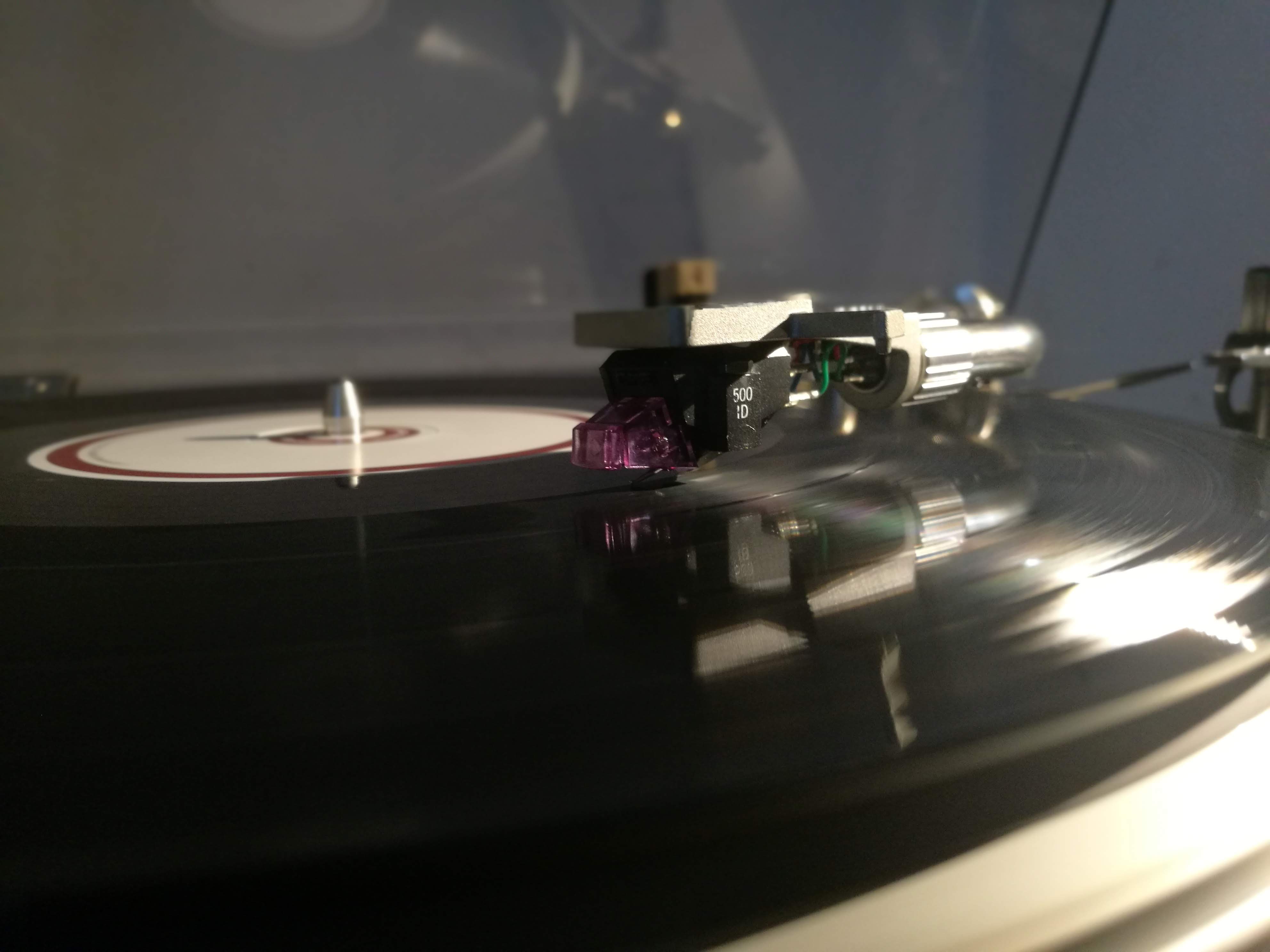

To ja tez pozwole sobie pokazac kolejna wkladke Empire, 500ID. (bohaterke ostatnich zmagan z izolacja)
Dostalem ja za darmo :o , na jednej z gield plytowych. Odbylem kilkudziesieciominutowa pogawedke o krautrocku i polskim jazzie z jednym sprzedawca,upatrzylem sobie u niego 2 pierwsze brytyjskie wydania grupy Amon Duul II ( Yeti i Wolf City) i niewinnie spytalem o znizke. Zamiast znizki sprzedawca wyciagnal wkladke i zapakowal ja do reklamowki razem z plytami. ( stwierdzil, ze bedzie dobrze brzmiec z Amon Dull :D ).Milo. A wkladka zacna.

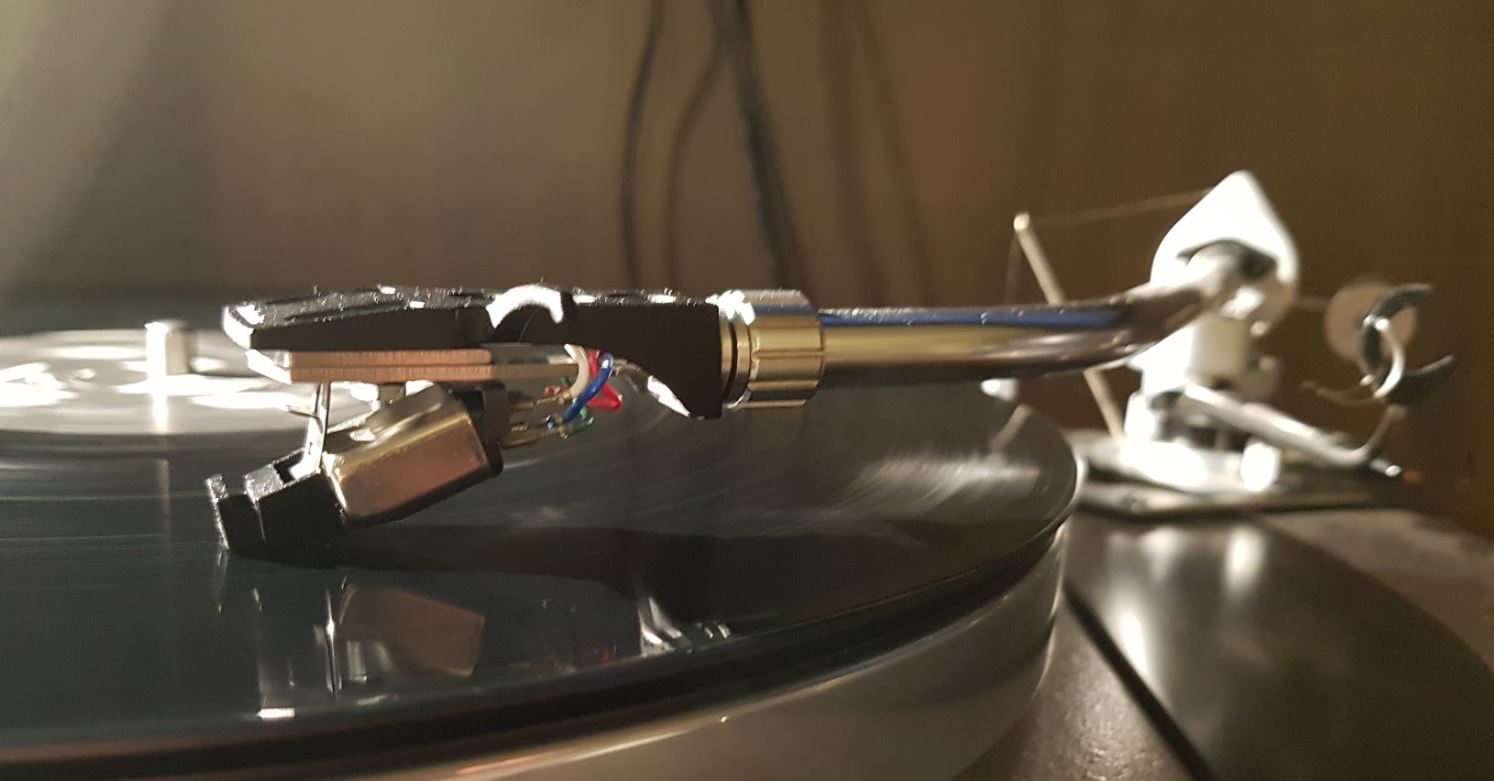

Post autor: klin »
16 sty 2019, 12:55
No właśnie to jest ciekawy problem do rozwiązania - u mnie również Twoja wkładka "na testach" wypadła OK, nawet z gorszą igłą Tonara.
Sama igła w moich wkładkach też zagrała OK.
Ano...nie daje mi to spokoju... W sobotę podepnę moją Husarię u Myszora.
Może jednak ramię za lekkie? Według netu SME 3009 series II ma effective mass 12,5 g. Jak się okaże, że wszystko OK z preampem to spróbuje je dociążyć i może się uspokoi...

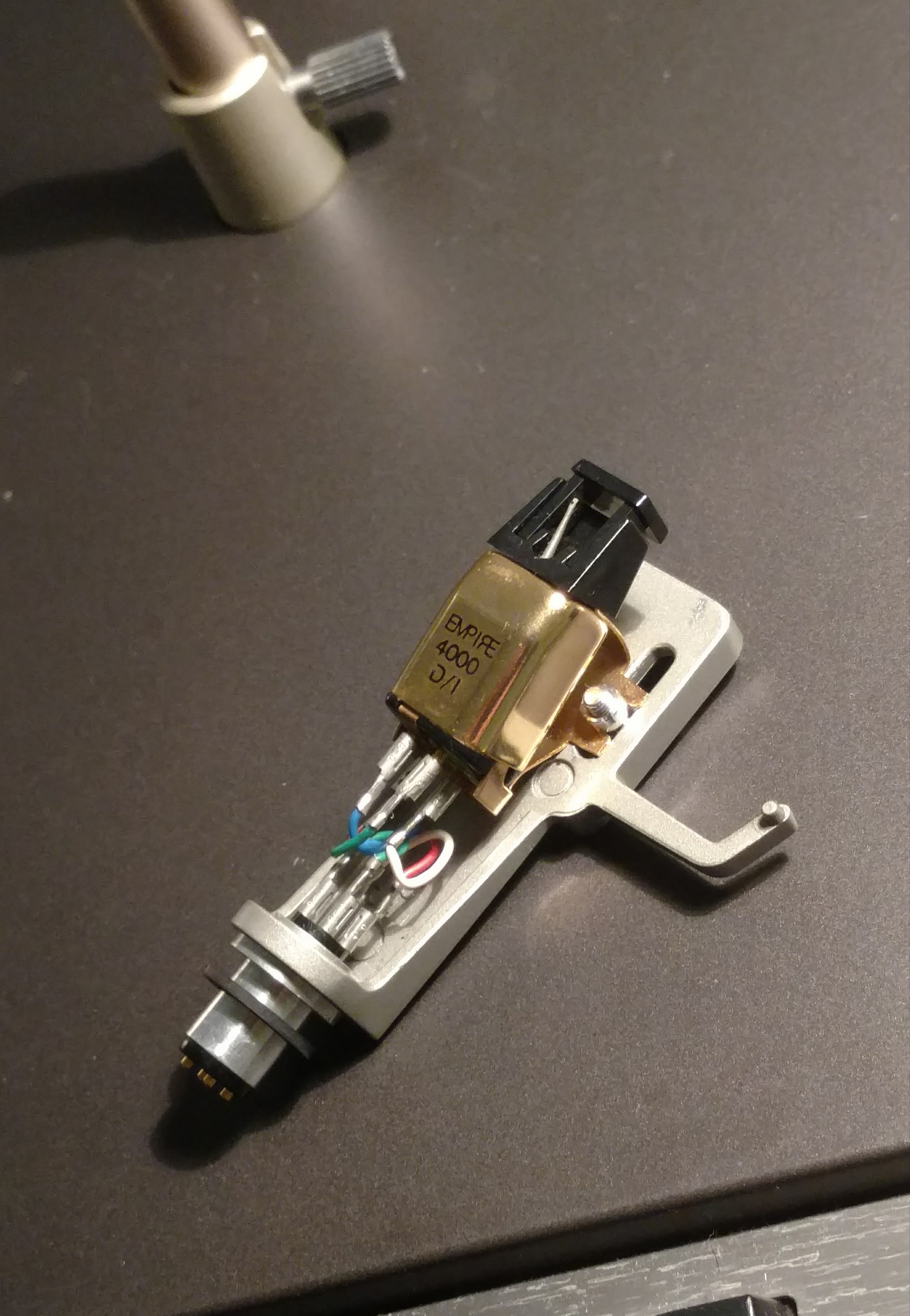

Empire 4000/DI
Ostatnio sporo było wkładek Empire, czemu by nie powiększyć Imperium o kolejną :violence-blades:
Nie mam tak dużego doświadczenia jak wielu forumowiczów, ale osobiście lepszej "MM-ki" jeszcze nie słyszałem :D
Wojtek dzięki ;)

No...wyjaśniło się. Dociążyłem porządnie ramię i zaczęło grać.
Te Wasze PUA (20g) i Techincsy (17g?) są po prostu cięższe od SME(12g). Dopiero po dodaniu blaszki 7 gram się uspokoiło. Teraz gram na prawie 12 gramach dodanych.

klin pisze:
19 sty 2019, 17:27
Te Wasze PUA (20g)
Haha, dobre.
klin pisze:
19 sty 2019, 17:27
Techincsy (17g?)
12g przy oryginalnym headshellu (który waży 7.5g).
klin pisze:
19 sty 2019, 17:27
Nie pamiętam jakie masz SME. Pamiętaj że większość producentów podaje masę efektywną w połączeniu z masą dedykowanego headshella.
klin pisze:
19 sty 2019, 17:27
Skoro dodałeś 7g to skąd te dodane 12g? :)
Poza tym, na moje oko to masz ramię trochę za wysoko teraz, tym bardziej ze dodałeś blaszkę.
Gorzej jeśli to najniższa pozycja.

Post autor: klin »
19 sty 2019, 18:25
Ja mam tych blaszek kilka :D najpierw próbowałem z jedną (7g) a teraz dołożyłem kolejną i mam w sumie 12g dołożone.
19 sty 2019, 18:25
Bawię się z VTA w różnych pozycjach. Tak czy siak, przy Empire tyłek ma być ciut wyżej?
