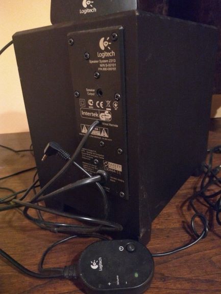

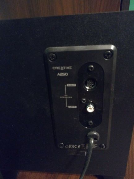

Najlepiej jak zapodałbys zdjęcie Twoich
Advance Paris X-i125
Dali Ikon 6

Dołączam zdjęcia -moich dwóch zestawów -s kupiłem się na tyle czyli na wejściach. Oba zestawy typu 2.1. Może coś się da z tego ukręcić, póki nie dokupię wzmacniacza i kolumn. Pzdr :)
PS. Dwa pierwsze zdjęcia - głosniki nr 1, ostanie - głośniki nr 2.

Nie trzeba. Masz aktywne kolumny, czyli głośniki ze wzmacniaczem. Potrzebujesz jedynie przedwzmacniacz gramofonowy i odpowiednie przewody do połączenia wszystkiego.
P.S. Jakby te zdjęcia co dodałeś były czytelne, byłoby łatwiej, Nie widać opisów gniazd.
