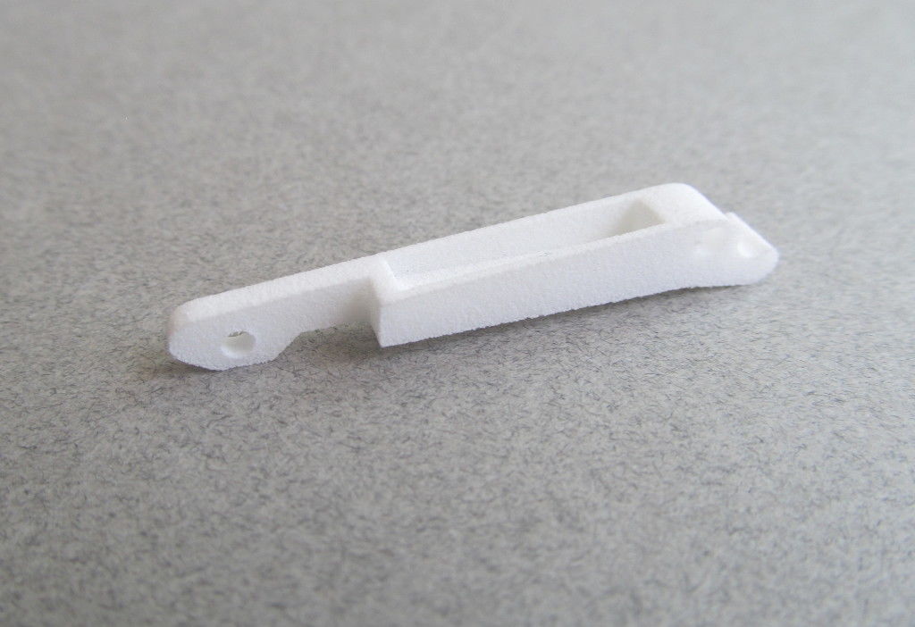

Pioneer PL-61 - uszkodzony.
Nie trzyma obrotów i uszkodzona jakaś część plastikowa związana z automatyką ( wewnątrz).
Będę znał dokładny opis uszkodzeń. Warto dać tysiaka ( 1000 pln) i ładować się w naprawę.?
Ładny stan wizualny. Wiem, że pytanie jest typu jak Ci się podoba to bierz i się baw...
Bardziej mi chodzi o opinie na temat samego modelu i jego ramienia.

Posty: 11317
Re: Pioneer PL-61 ( uszkodzony ) czy warto ?
Piszesz o tym z ebaja za 225 funta ? Gość tam zaznacza że nie gra i że ma uwalony magnetyczny mechanizm regulujący vtf.
Sprawne chodzą po 2-3 koła pln więc jeśli znasz się na mechanice to być może warto się pomęczyć hobbystycznie ;)
Najwyżej całkiem wywalisz ten docisk magnetyczny i wyważysz ramię grawitacyjnie. Ryzyka zawsze jest ale kto nie rydzykuje ten szampana nie pije ;)

"The tracking force adjustment on this deck is magnetic.
The rotary dial that adjusts the tracking has plastic stops inside to get adjustment from min to max.
Unfortunately, someone has turned the dial too strongly and broken the plastic stops and so the tracking can not be adjusted.
When a record is played the arm/needle will not freely move forward with the groove in the record - it resists and so skips
The only way to fix and get to the mechanism/broken part is to remove the arm.
Hope this helps.
Hope th"

Info do Pioneera :
"Apologies - I say tracking and you say anti-skating - same thing, but yes this is the problem.
The anti-skating force is magnetic but the round dial is broken inside and it can not adjust the anti-skating - it just spins freely. So when playing a record the arm does not freely move forward.
I have attached a few photos. "
Szczerze mówiąc nie wiem jak to jest w środku zrobione ?

Na poważnie na poważnie.
A może ktoś z szanownych podpowie jak to jest zrobione ?
Zamiast pytać czy na poważnie...

Posty: 11317
Czyli jednak as :lol:
Czasem zagląda tu taki jeden co by ci powiedział.
Sprawa trudna ba jak to ułamał to tylko na drukarce 3d albo z rozbitego alfa romejo można pozyskać ;)
