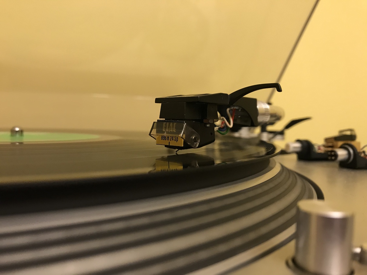

Elac ESG 896 H 24 Sp
Igła z borowym wspornikiem i szlifem vdH I
Najwyższy model serii ESG
Wygląda niepozornie, ale ciary przechodzą! :)
ozii
Posty: 299
Rejestracja: 19 wrz 2017, 20:11
Gramofon: 1210 mk2
Lokalizacja: Białystok
Re: Pokaż mi swoją wkładkę
#700
Post autor: ozii »
22 gru 2018, 22:35
możesz wytłumaczyć na czym te ciary polegają, bo patrząc na wkładkę to średnia klasa :) chciałbym po prostu wiedzieć :>

@ozii nie mam tej wkładki, nie słyszałem ale
22 gru 2018, 22:35
wydaje mi się że tu jest "pies pogrzebany"
charliez88
Posty: 796
Gramofon: Luxmany 350 + 300
#702
Post autor: charliez88 »
22 gru 2018, 22:35
wierzę,
od jakiegos czasu powolutku przygladam się i 796 i 896 ze szlifem vdh na rynku wtórnym. :)

Na fotce wygląda jakby płyta lewitowała na talerzem około 1 cm :D
Pozdrawiam. Marek.
Posty: 44918
#704
ozii pisze:
22 gru 2018, 23:42
Spoko.
Elaci tej serii charakteryzują się przede wszystkim brzmieniem analitycznym, z szeroką sceną i punktowym szybkim basem.
Poznałem się już wcześniej na ESG 793 z oryginalną igłą eliptyczną (wypożyczona) oraz ESG 796 z tanim eliptycznym zamiennikiem.
Natomiast z topową igłą mamy już dość drastyczną zmianę na plus w każdym z tych punktów.
Stąd te "ciary" :)
Moim zdaniem są to dzisiaj trochę zapomniane i niedoceniane wkładki.
Elac chyba nigdy nie celował z nimi w globalną dystrybucję, stąd znane są przede wszystkim w Niemczech i w Japonii.
Oryginalne igły robią się coraz rzadsze, ale na plus jest parę kwestii:
- dostępność zamienników, od prostych eliptyków po HE poprzez Shibatę a kończąc na SAS i neoSAS (te ostatnie oferuje tylko Thakker, zamawia u JICO)
- kompatybilność wsteczna z igłami z poprzednich serii Elac x55 czy x44
Cała seria ESG 79x to z grubsza to samo jeśli chodzi o generator.
Ostatni model 796, Jubileuszowy, dostał upgrade z podwójnego laminowania cewek na potrójne (innymi słowy: powodzenia w otwieraniu korpusu i naprawianiu przerwy :morda: ).
ESG 896 jako nowszy model również ma potrójny laminat, ale też zmieniony generator - indukcyjność względem 79x spadła z 450mH do 200mH.
Igły były tożsame i zamienne między sobą, choć 896 miał nieco niższą podatność (znak czasów).
Niektóre z tych rzeczy trudno było ustalić bo sami Niemcy na forach się potrafią mieszać w zeznaniach :D
Niemniej ESG 896 nie była ostatnim słowem Elaca jeśli chodzi o MMki...
Ale o tym już w kolejnym poście :morda: (charliez88, wstrzymaj może poszukiwania póki co :D )
Peliks pisze:
23 gru 2018, 10:21
Mata na Technicsie ma mniejszą średnicę niż płyta + jest dość gruba, stąd pewnie to wrażenie :)
ozii
Posty: 299
Gramofon: 1210 mk2
#705
Post autor: ozii »
23 gru 2018, 13:00
Spoko.
Dziękuję za wytłumaczenie :)
Ciężko z dostępnością widzę tej wkładki.
