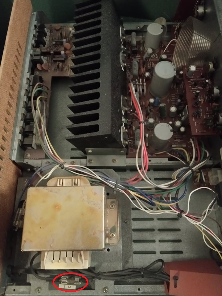

Mam problem z moim wzmacniaczem. Mianowicie pali się bezpiecznik zaznaczony na zdjęciach. Po włożeniu nowego i podłączeniu wzmacniacza nic się nie zapala i po chwili bezpiecznik jest spalony. Nie wiem czy to może mieć związek, ale od jakiegoś czasu przestawał mi czasami grać jeden kanał. Ktoś się orientuje co może być przyczyną i czy opłaca się to naprawiać? Będę wdzięczny za pomoc.

Na płycie głównej masz jeszcze jakieś bezpieczniki mniemam że są od zasilania końcówki mocy, jeśli są ok to końcówka nie robi zwarcia więc zostaje pre , albo skończył ci się transformator bo palący się bezpiecznik jest od uzwojenia pierwotnego (230V) więc zwarcie musi być konkretne.
Jeśli chcesz to sprawdzić to musisz wyciągnąć resztę bezpieczników i odpalić samo trafo a najlepiej odłączyć trafo od płyty głównej bo może jakaś dioda w mostku poszła. Zwykły miernik zlokalizuje tą usterkę ale trzeba go mieć

Trzeba go mieć i mieć jakąś podstawową wiedzę w temacie, a ja jej nie mam.
Szukam kogoś kto mi to zrobi w takim razie.

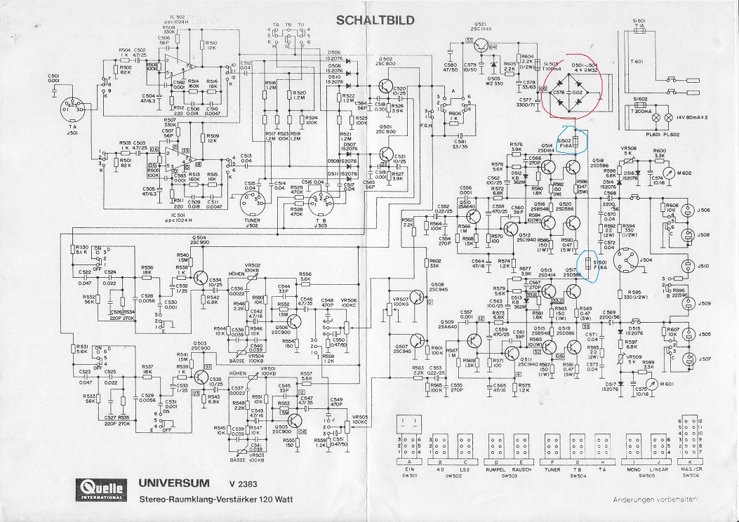

Po odłączeniu czerwonych kabli (zaznaczone na żółto) powinno zadziałać podświetlenie zegarów to by oznaczało że trafo sprawne .Wymiana 4 diod (zaznaczone na czerwono) i wyjęcie bezpieczników zaznaczonych na niebiesko powinien odpalić pre.Później wkładasz bezpiecznik w prawy kanał jak sie nie pali to ok no i w drugi kanał , pisałeś że jeden kanał nie grał więc bezpiecznik tego kanału powinien się spalić najlepiej wstawić bezpiecznik mniejszej wartości jest1,6A wstawić 1A co by znowu mostka z diod nie uwalić.
Wzmacniacz jest prosty i zasilany z jednego napięcia .Nie trzeba wielkich umiejętności żeby to naprawić inwestycja w sprzęt jakieś 70 pln(lutownica i najtańszy miernik który mierzy diody za 20pln można kupić, ale jeśli nie czujesz się na siłach to faktycznie zleć to komuś w pobliżu twojego miejsca zamieszkania bo wysyłanie do kogoś przekroczy jego wartość no chyba że jest to wartość sentymentalna.

Zamiast tych bezpieczników wlutuj sobie żarówki dzięki temu zabezpieczysz układ przed popsuciem i swoją kieszeń przed wydatkami na bezpieczniki. Gdy żarówka się będzie palić znaczy że jest zwarcie, jeśli zgaśnie można wtedy wsadzić bezpiecznik i sprawdzić czy się przepali. Na początek proponuje wyjąć rezystory R588 i R589 (0.47R) i sprawdzić co się będzie działo jeśli to pomoże to znaczy że tranzystory wyjściowe Q517, Q518 są uszkodzone. Można wtedy sprawdzić je na zwarcie między nóżkami pewnie zwarte będą Emiter i Kolektor, gorzej jeśli zwarcie będzie również na bazie, bo wtedy może być gdzieś dalej uszkodzenie. Powodzenia
