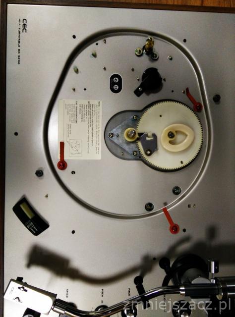

2. Pytanie nr. 2 – gramofon ustawiony gra całkiem miło dla ucha ( chce się słuchać). Wszystko działa poprawnie. Automatyka po regulacji działa poprawnie. Zauważyłem jednak jedna nieprawidłowość? i tu właśnie pytanie czy to nie prawidłowość. Cały mechanizm zawieszony jest na 3 sprężynach z gumowymi podkładkami jak na załączonym zdjęciu. Zauważyłem na filmach na YouTube, że mechanizm ten pływa na tych sprężynach jak np. tu https://www.youtube.com/watch?v=SjadHdG5Eps&t=13s
Mój tak nie ma – sprężyny są sprawne ( same w sobie działają) natomiast całość mechanizmu jest sztywna tak jakby była zablokowana. Czy może jest gdzieś jakaś blokada np. na czas transportu, o której nie wiem. A może gramofon może działać, jako sztywny bądź z zawieszeniem pływającym i jakiś rodzaj śruby wewnątrz to zmienia.

Zapewne są jakieś śruby blokujące zawieszenie na czas transportu. Zdejmij talerz (uważaj na pasek!) i tam poszukaj albo zapodaj zdjęcie na forum. Pozdrawiam. Marek.
Warto się zaopatrzyć w manualna i serwisówkę.
Sa 3 czerwone śrubki zabezpieczające.
Punkt nr. 2.

Nie zrobię tego – może jednak się komuś przyda ta odpowiedź. Chwilę po wysłaniu tego postu przymierzyłem się jeszcze raz do poszukiwań śrub blokujących zawieszenie i doznałem olśnienia po przeczytaniu naklejki po zdjęciu talerza:). ( jak mówią lepiej późno niż wcale).
Zdjęcia z operacji blokada poniżej ( to te trzy śruby z czerwonymi podkładkami):
Punkt nr. 2.
Dzięki za podpowiedź - w miedzy czasie odkryłem tajemnicę :) serwisówke już mam ale mam też całe mnóstwo książek do przeczytania i na chęciach się kończy. Ale tak od tej książki powinien był zacząć czytanie...
