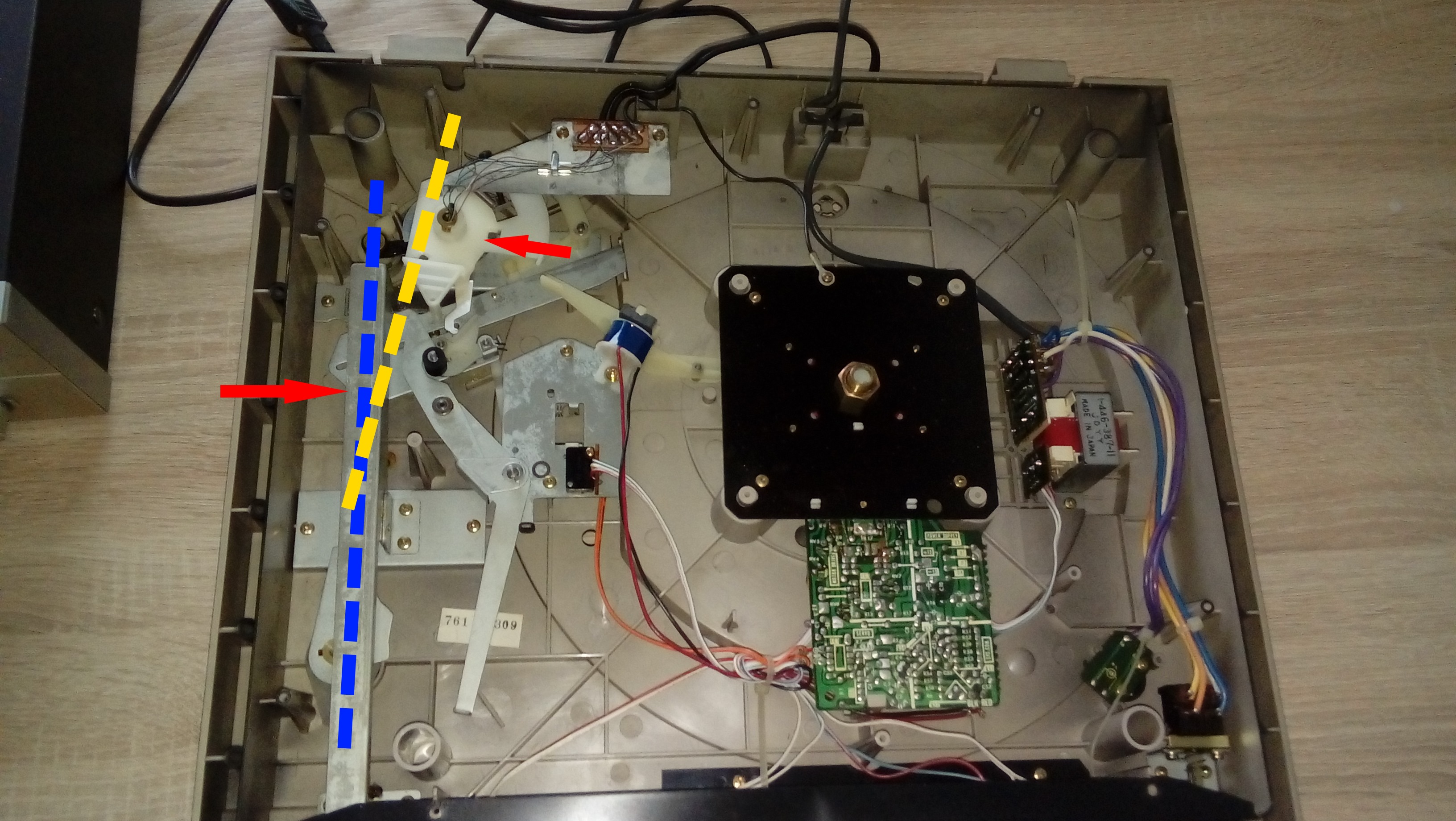

Wrzuć fotkę jak to u Ciebie wygląda po tym serwisie.
kotlaro
Posty: 166
Rejestracja: 04 lip 2017, 20:20
Gramofon: Fisher MT 6331
Lokalizacja: Płock
Re: WEGA JPS 352P. Mechanizm opuszczający ramie.
#20
Post autor: kotlaro »
Tak to wygląda..

Post autor: metallsnow »
Ja mam ramię dźwigni windy równolegle do tego ścięcia na tym plastikowym elemencie. Ty masz to pod kątem ustawione.
Faktycznie. Zaraz zerkne. Rozumiem, ze tego imbusa na maksa nie dokrecac, ale tez żeby nie latało?
