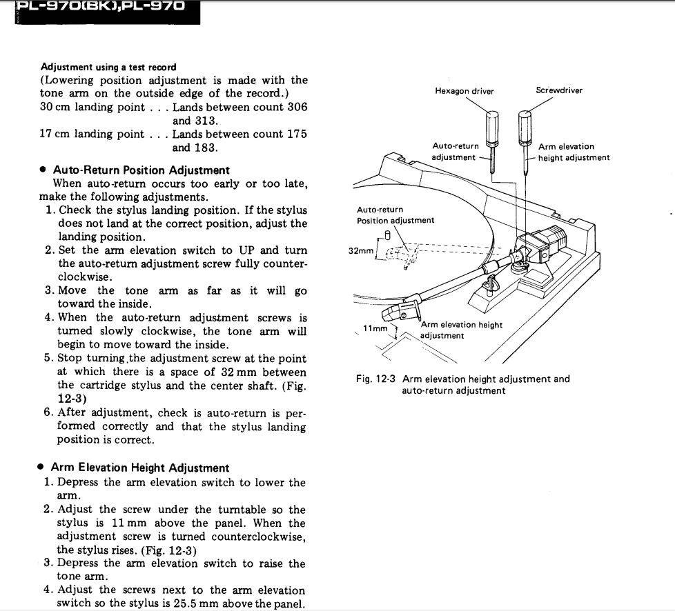

Zostałem posiadaczem gramofonu Pionner PL-970 jest to mój pierwszy gramofon i mam jedno pytanie. Ramie nie zawsze wraca na końcu płyty , to znaczy wraca tylko nie na wszystkich płytach. Czym to może być spowodowane? Coś trzeba sprawdzić/wyregulowac? Nie znalazłem żadnego manuala w necie do tego gramofonu, macie może taki manual gdzieś dostępny?

Podnieś talerz - może tam się kryje śruba regulacyjna.
A jak nie to musisz go rozkręcić od spodu i zobaczyć jak mechanizm działa.

hehe tak zgadza sie znalazlem za 5 dolcow, jak nikt nie ma to wykupie to nie problem.
Sprawdze manual jak bdzie informacja jak to wyregulowac to się podziele.

Dla potomnych
Posty: 44804
Re: Pionner PL-970 - powrót ramienia
Dzięki, ale lepiej by było wrzucić po prostu PDF albo screenshot jako załącznik do posta.
Fotka z tinypic kiedyś zniknie :)

Wrzucone w załączniki razem z calym manualem.
