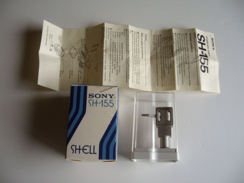

A może ktoś sie orientuje jakie są róznice między sh-155 i sh-165 bo wyglądaja identycznie.

Re: Sony headshell serii SH ...
W tabelce od Sony jaką znalazłem w gramofonach X-50 do X 70 był SH-155.Nie wiem na jaki rynek była broszura ale chyba amerykański i zawiera informacje techniczne o gramofonach z serii X-30 do X70.
Skoro jak na fotce powyżej sh 155 sprzedawany był samodzielnie i był montowany to chyba nie tym różni się od sh 165?
Może materiał, masa albo drobna różnica w kolorze?
Z drugiej strony jak to zawsze u Sony nic nie jest pewne bo ta sama broszurka podaje że w PS X70 ramie jest carbonowe a w niższych modelach aluminiowe czego nie potwierdzają numery seryjne z serwisówek bo tak ramię ma ten sam numer dla X 50 - X70.
- Regsoft
- Posty: 6565
Zważ jak masz. Na pewno SH-155 były pierwsze. To by się zgadzało z X70/X50 (najstarsze gramofony z PUA-7). Faktem jest, że niektóre moje kosztyki mają nieco inną barwę (lekki ocieplenie). Może więc z tym kolorem też coś być na rzeczy
