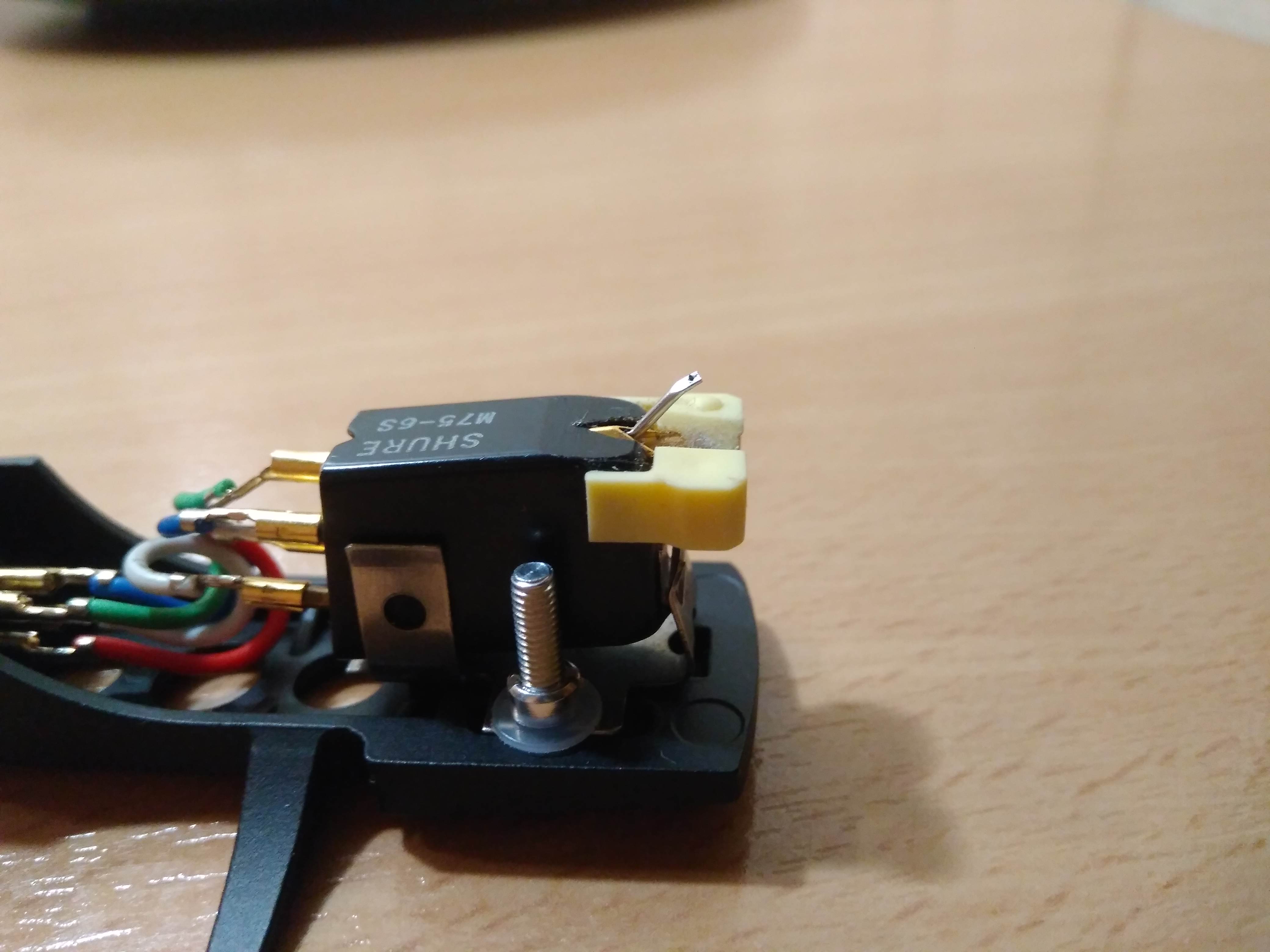

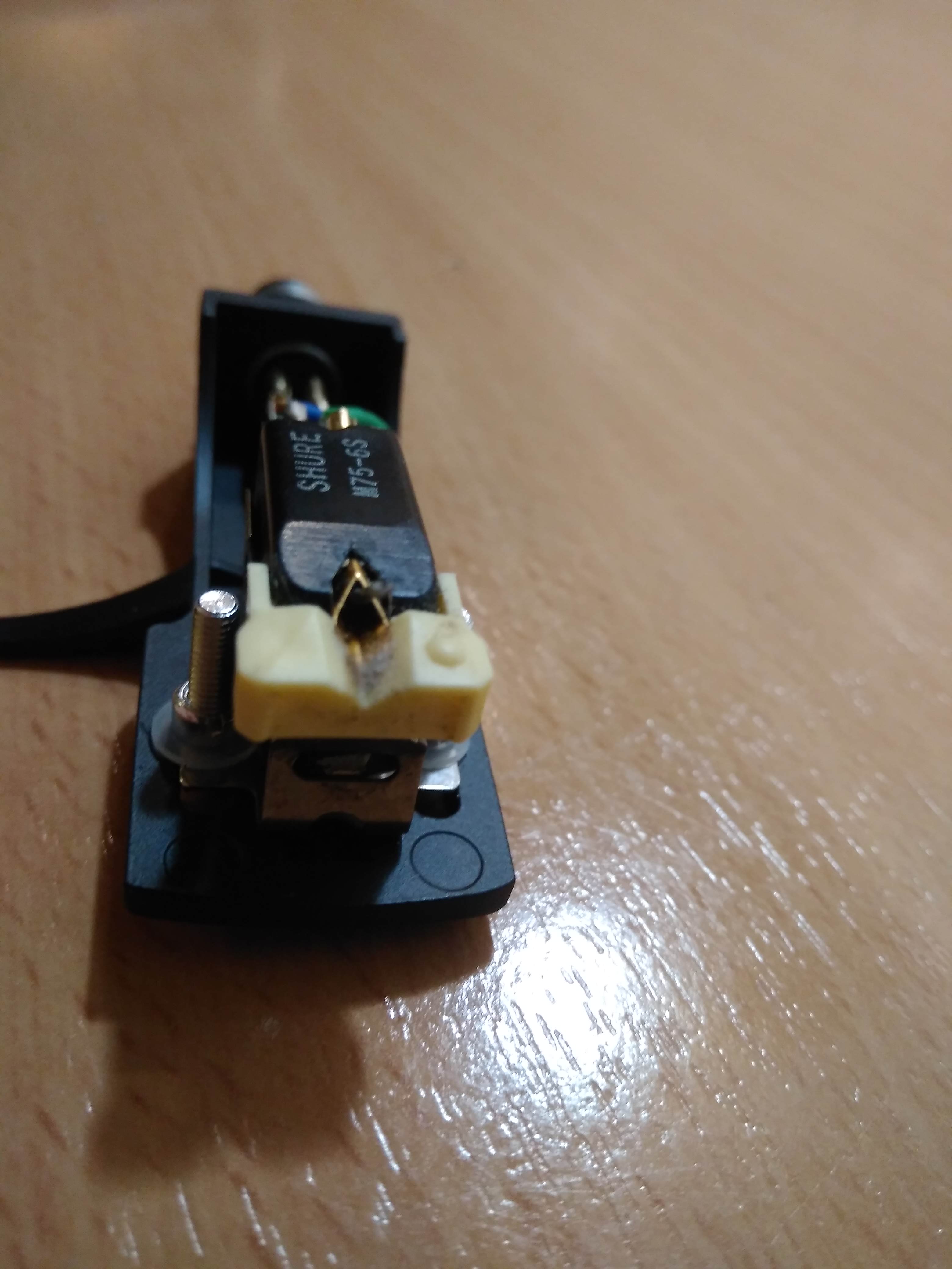

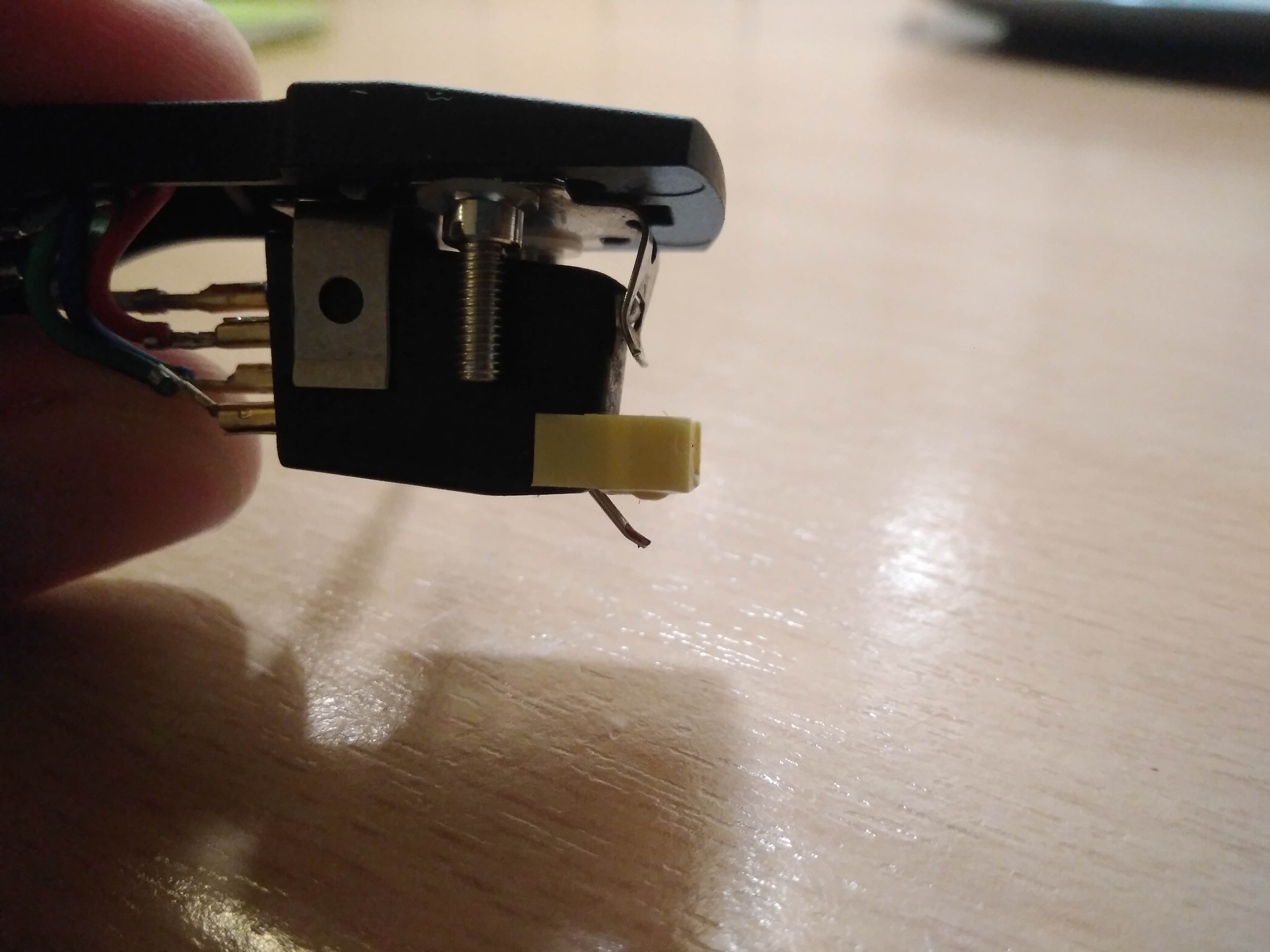

Witajcie, nie wiem, jak to się stało, gramofon jest półautomatyczny, płyta się skończyła, podchodzę, żeby przełożyć na drugą stronę, a tu coś takiego:
Wyglądało to nawet gorzej, igła była mocniej skrzywiona w obu płaszczyznach, trochę ją "uczesałem", ale boję się mocniej, żeby się nie złamała. I nie wiem, czy to ma sens. Oczywiście, to nie jest oryginalny shure, eliptyk od kroposa, ale jeszcze nie zużyty.
Pytania dwa:
- co zrobiłem źle? Czy to możliwe, że płyta to spowodowała, bo coś było na końcu zwoju?
- czy można igłę uratować?
Pozdrawiam,
Adam

Nie wiem co spowodowało wykrzywienie igły, ale jeśli nie jesteś w stanie ją nastawić odpowiednio to już nie ma co ratować.
Posty: 16840
Re: Ed is dead? Doradźcie, czy ta igła zagra
Ooops, takie skręcenie boczne jest już ryzykowne dla płyt. Nawet jeśli wydawałoby się, że udało się wrócić do normy. Skrzywienia boczne można czasem wyprostować, ale osiowe to już kicha. Do wymiany.
