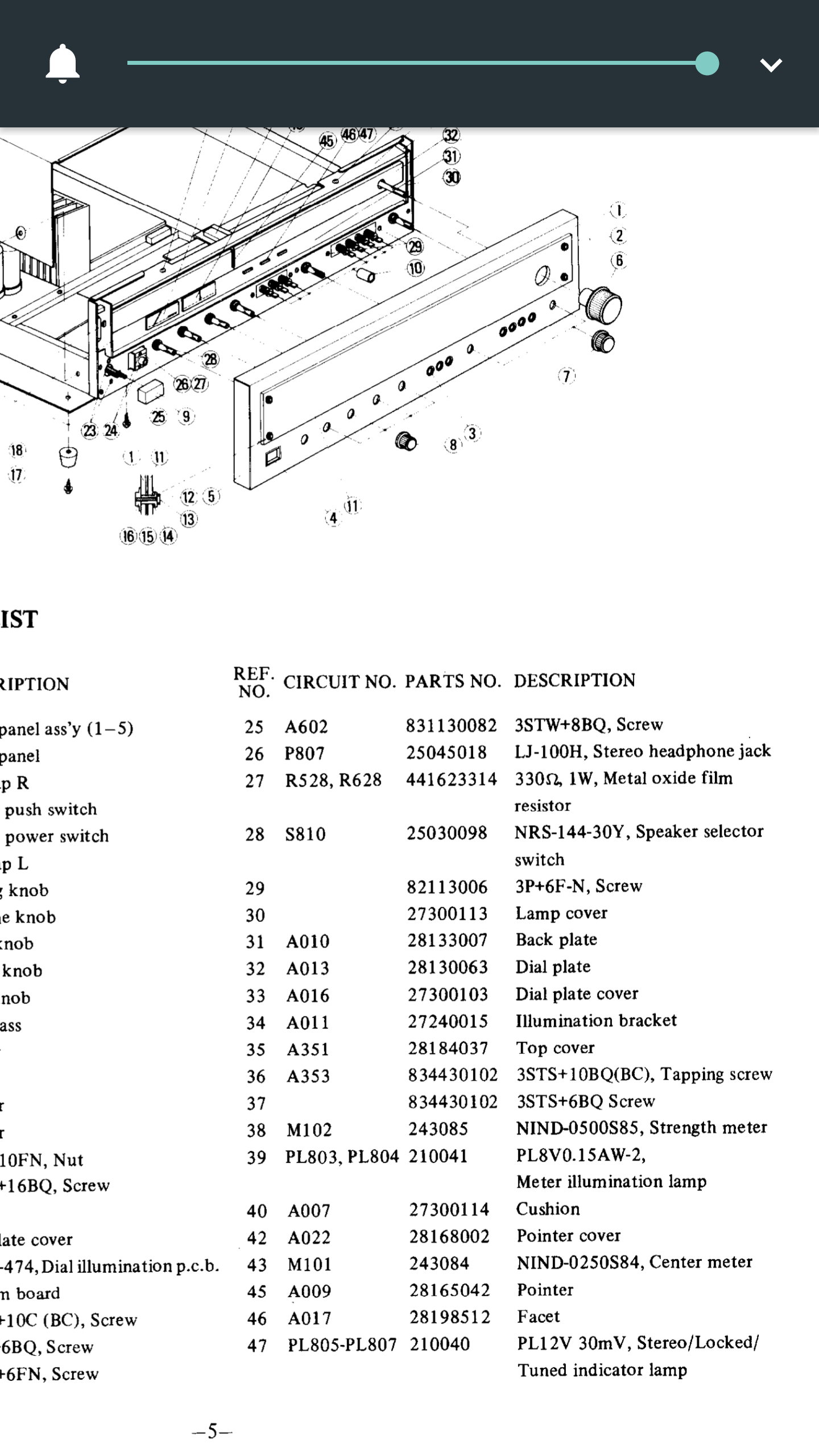

Witam Państwo,zakupiłem amplituner Onkyo TX 2500 MK II ,technicznie "prawie " bez zarzutu,wizualnie na fotce (także "prawie" bez zarzutu) :) .Jednakże jak można zobaczyć na fotce ,nie wszystkie "światełka" świecą.Czy mógłby mi ktoś podpowiedzieć ,jakie żaróweczki czy też inne świeczki należy kupić ,aby podświetlenie pod wycieraczką SIGNAL było świeciło,a także LOCKED ,STEREO i TUNED?Bo kurcze nic nie świci.Chciałbym te ubytki uzupełnić,może dam radę. :D
kriss
Posty: 1218
Gramofon: Sony PS-X50
Re: Onkyo Tx-2500
#55
Post autor: kriss »
Sprawdzałeś w serwisówce?https://www.hifiengine.com/manual_libra ... 2500.shtml
Strona nr.5 , pozycja 39 oraz 47.

#56
Post autor: trafalgar »
kriss pisze:
13 wrz 2018, 20:16

Poszło. Pozycje 39 i 47 masz żarówki.
