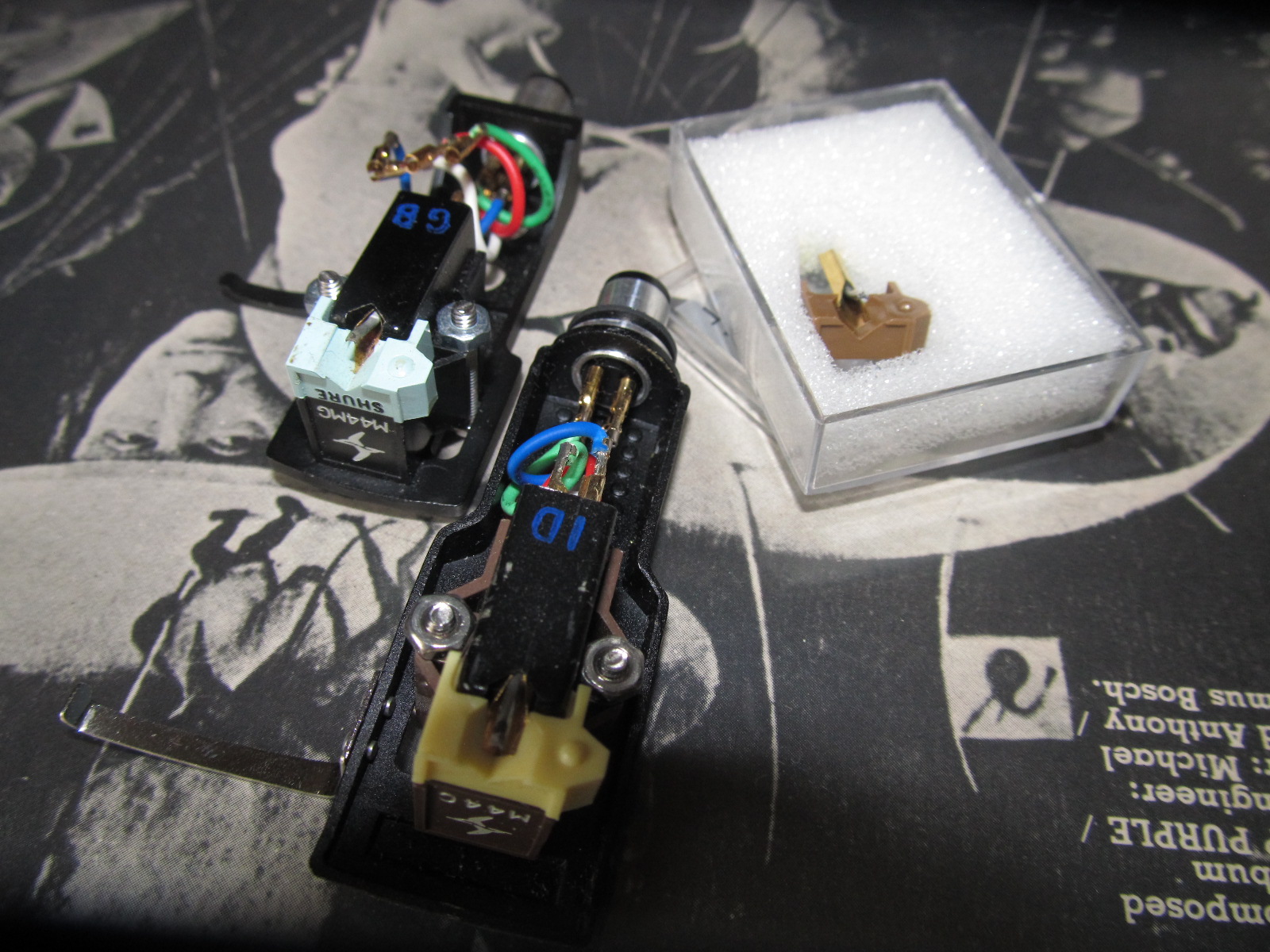

Posty: 16788
Re: Technics Headshell & Ortofon
Good :)
A tak BTW to czy ja wyglądam na DiDżeja? .. zresztą może i wyglądam 8-)
Na fotce poniżej jest jeszcze igła N44C (seledynowa typ G-sferic), to właśnie do większych nieco nacisków.
