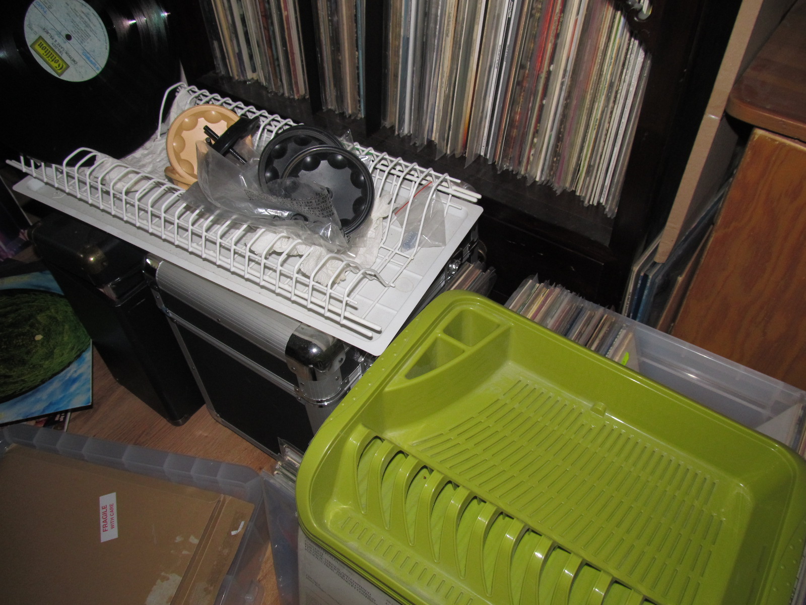

Lepiej gdy płyn spłynie grawitacyjnie, zatem najtańsza suszarka do talerzy, bo ta z knosti jest beznadziejna i tylko łatwiej uszkodzić płyty (słąbo trzyma, a właściwie w ogóle nie trzyma płyt - ona jest w komplecie, tak czy siak bo jest wciśnięta w dno wanienki jako schowek). Plastikowa za 5.99 lub lepszy model za 9.99.

Ta pierwsza daje radę aczkolwiek ma to samo co knostiacz - zbyt łatwo płycie się wysunąć i gelba..
dodatkowo w tej ze względu na pochyłość przegródek trzeba coś podłożyć co by ją wyciągnąć do pionu.
Ta druga fajna, jedyny minusik to wydaje się troszkę duża powierzchnia przylegania płyty, ale spoko. Bezpieczna. Taka z tacą jest fajna, bo nie uświnisz blatu czy coś, a ścieki wylewasz.

Tuczi, coś w ten deseń, spisują się OK,

Michał jeśli to do mnie, a tak sadzę bowiem mnie zacytowałeś cytatem z zamieszczonych zdjęć moich suszarek. Odpowiem tak: (to)Nie idź po prostu w tę stronę, to wolny kraj, podobno. Ta gruba z dziennika przekonuje o tym każdego wieczoru (też nie mam telewizora :mrgreen: ).
Uprzejmie zawiadamiam, że w prezentowanych suszarkach płyta stoi delikatnie i przede wszystkim stabilnie. Siły? Jakie siły, nie rób jaj!
Korzystam z tych dwóch dla wszystkich mytych przez siebie płyt, a klienci którzy zrobili 89000 wejść do mojego wątku giełdowego nie mogą się mylić. Tak sądzę. Możliwe, że płyty niemieckie są mniej odporne na opieranie ich na rowkach? Tego nie wiem.
Być może nie miałeś nic zdrożnego na myśli i tylko źle zacytowałeś, ale ja już stary jestem i nie wierzę w przypadki :lol:
Te proste plastiki spisują się bardzo dobrze, są wygodne i stabilne. Powlekany drut, również jest bezpieczny dla płyt.
Nie śmiem brać udziału w forumowym rankingu "ile kto płyt w życiu umył", który czasem się przewija w tematach ale nieodmiennie mnie ów bawi jeśli się tylko pojawi, bo zawsze mi się przypomina kolo z filmu Psy, który na lotnisku ziewa do Ojca Mateusza rzucającego peta: " nie rzucaj, moja mama tu sprząta".
Byłoby wszystko OK, gdybyś nie popełnił cytatu. Nie dało się zaprezentować swojego punku widzenia bez cytowania? Zawsze mnie to irytuje, gdy użyte bezsensownie. Prościej było napisać w swoim poście "suszarki darkmana są chujowe" lub "nie kupiłbym płyty suszonej w takiej suszarce", bo zdaje się o to chodzi? Czyżbym się mylił?
Natomiast udało mi się kilkukrotnie uszkodzić płyty i to nie byle jakie, suszone w podstawce z knosti. Potrącone lekko, wszystkie wypadły i się poturlały w siną dal.
