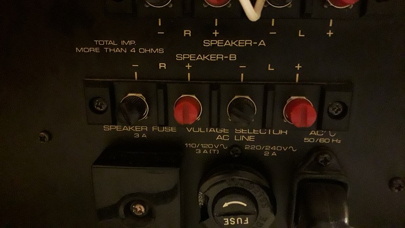

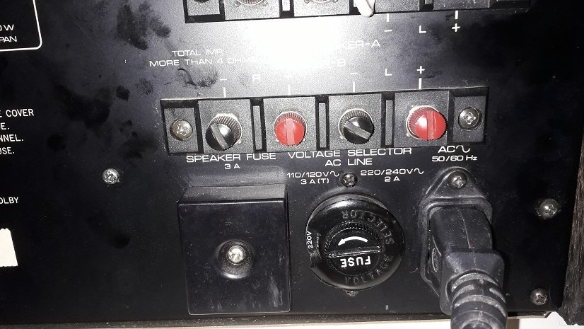

Dodaję jeszcze jedno zdjęcie z pokrętełkiem "fuse". Do czego ono służy?
To jest gniazdo bezpiecznika.

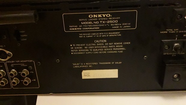

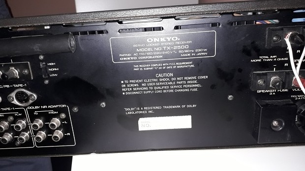

co ty z uporem maniaka walisz fote modelu , no wiemy że masz TX2500 a nie 2500 mk II :lol:

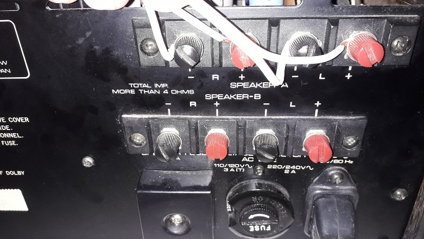

zrób dobrej jakości fote terminali i tam jest napisane od ilu glośniki,

"total impedance more than 4 ohms" czyli możesz podłączyć kolumny 4-8 omowe

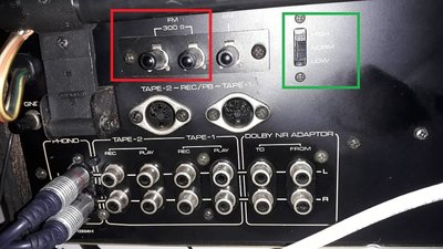

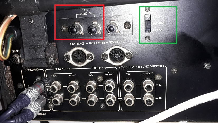

Chciałbym blisko poznać swój ampli i poszukuję informacji nt. wejść z tyłu. Pierwsze co zajrzałem do instrukcji, ale zamiast znaleźć takie podstawy, znalazłem mnóstwo szczegółów o tranzystorach i ogólnie pojętej budowie wewnętrznej.
Czy możecie podpowiedzieć, pole zaznaczono na czerwono to wejście na dodatkową antenę? Jeśli tak, to jaki przewód zastosować i jak to podłączyć? W obecnych warunkach ampli nie odbiera wszystkich dostępnych stacji FM, ale może to kwestia poddasza i blaszanego dachu? :think:
Drugie pytanie o zieloną ramkę - do czego służy ten przełącznik?

Pod czerwone wpinasz antenę FM, zwykły koncertyk antenowy ma żyłę środkowa i masę (oplot) .
Rozdzielasz kabel na dwa osobne przewody i podopinasz. A zielone to nie wiem :-)
Nic dziwnego że nie łapie stacji jak nie masz żadnej anteny :-)

zielone to czułość anteny hm brak napisów czy co?
wjscie na antene
można podlaczyc koncentryk tylko drutami a nie fką,
nie dziwota jak nie ma anteny podlaczonej
kriss ubiegłeś mnie :D

Jeden drobiazg: impedancja 300 omów to przewód antenowy symetryczny, a nie koncentryczny (który ma impedancję 50 lub 75 omów).
To tak dla ścisłości, bo imo większej różnicy nie będzie. Aby była antena :!:
Ostatnio zmieniony 04 wrz 2018, 17:12 przez cobra, łącznie zmieniany 1 raz.

Zgadza się. Wiele tunerow ma na 75 jak i na 300 ohm. Tutaj jednak arabek nie ma większego wyboru.

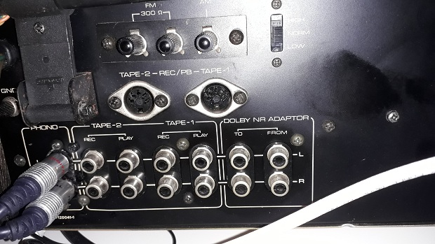

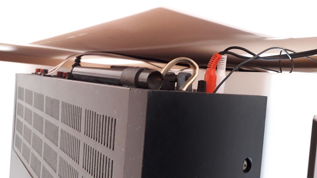

Otóż kriss - stacje radiowe o dziwo łapie, ale nie wszystkie :D Myślałem, że ten "pręt" na poniższym zdjęciu to antena :mrgreen: Ale jeśli to nie to, to co to?

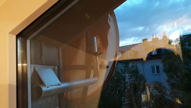

Czy na pewno? Za oknem zostało mi takie oto ustrojstwo po poprzednich właścicielach mieszkania. Zamierzam zdemontować i może będę mógł wykorzystać ramie satelity do przymocowania anteny (mam nawet dziurkę w ścianie żeby ją przeprowadzić na zewnątrz).

Żeby tylko mi coś to powiedziało cobra :P Mam trochę metrów kabla od satelity. Zadziała? :P

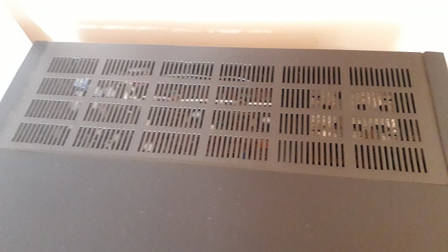

No i na koniec inne pytanie - czy poniższe wloty powietrza zakrywać gdy nie korzystam z ampli aby nie dostawał się kurz?
