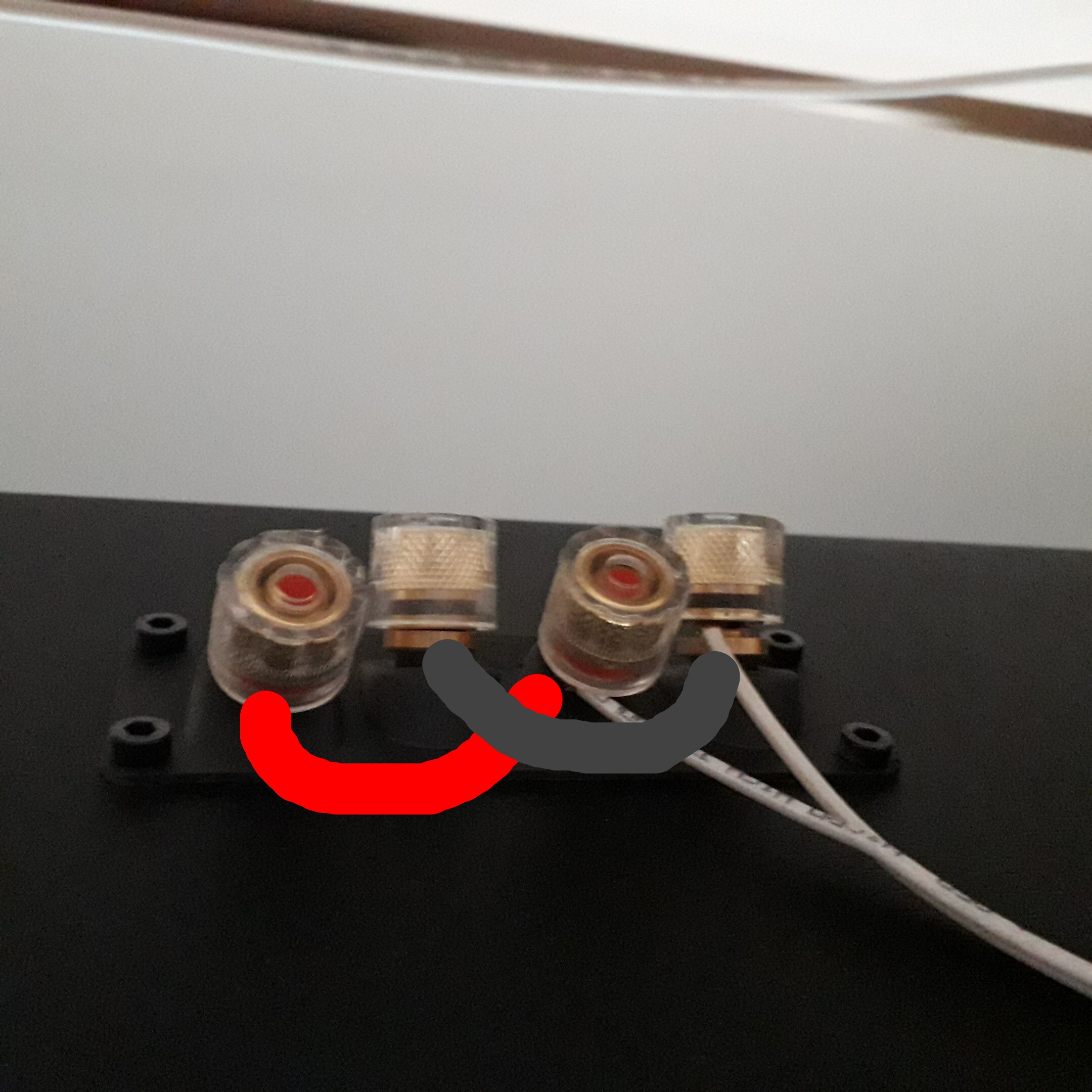

Może inaczej, skąd wiesz który to plus a który minus skoro oba przewody głośnikowe są tak samo białe?

Też to zauważyłem :mrgreen: na szczęście jeden z przewodów ma oznaczenia co 20-30 cm i byłem w stanie rozróżnić który gdzie ma iść. Zawsze mogę poprosić żonkę by je sprawdziła.
Z drugiej strony zastanawiam się czy wejścia w kolumnach mają znaczenie? Jeśli dobrze pamiętam instrukcję z neta to przewody mają być podłączone tak:
FINE ARTS TT1
A to czasem nie są kolumny bi-wire😂 ?! Osobne sekcje niska i wysoka?! Zrób waćpan mostki z kawałków przewodu głośnikowego na tych terminalach na obu kolumnach (czerwony z czerwonym a czarny z czarnym). Przewód sygnałowy zostaw tak jak masz. Powinna byś słyszalna różnica :lol:
Nie zmienia to faktu że ten "Pierdzący" na 99% jest uszkodzony - zwrot.
Tyle w temacie.

Z instrukcji wyczytałem, że pod te kolumny można podpiąć satelity z kina domowego. No ale może faktycznie trzeba by je mostkować?
Ile by kosztowała naprawa kolumny? Sprzedawca proponuje zwrot towaru lub kosztów naprawy.

Wróciłem do domu i pierwsze co zrobiłem to mostki i eureka - perkusja wróciła! Podziękowania dla SimonTemplar! Tymczasem idę zakopać się pod ziemię :oops:
Niestety problem pierdzącego głośnika dalej ma miejsce, więc tak jak pisał Merrick - zwrot. Dogaduję się jednak ze sprzedającym nt. serwisu i zobaczymy co powie. Po mostkowaniu głośniki grają naprawdę spoko - nie muszę ich bardziej odkręcać więc poziom basu jest zrównoważony, dlatego też rozważam opcję serwisu na koszt sprzedającego.
Proszę. Twoja ostatnia fotka obnażyła wszystko ;)
... i super że się podoba. Jak do tego sprzedający pokryje koszty naprawy to finał masz już bliski :clap:
