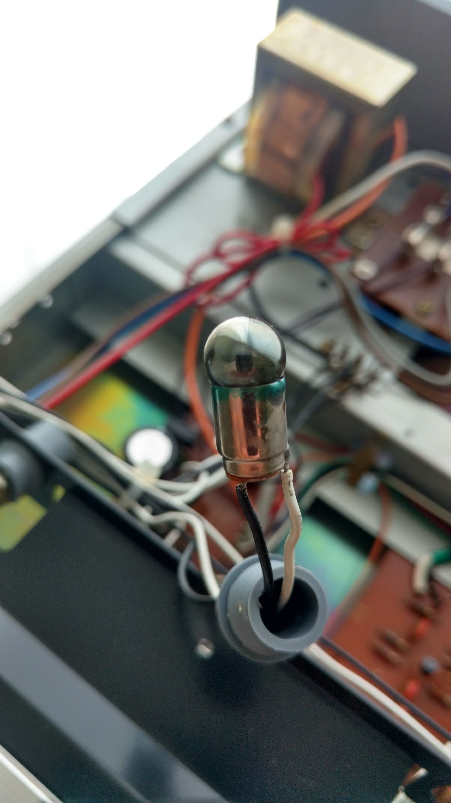

W tytułowym tunerze mam spalone wszystkie żarówki podświetlenia (4 szt.)
Zaczytałem na zagranicznych forach że zgodnie z serwisówką idą tam żarówki 8V 300mA.
Na szybko w lokalnymi sklepie kupiłem dziś żarówki 12V 250mA.
Pytanie czy na dłuższą metę może coś się uszkodzić? Domyślam się, że jest tam jakaś prądniczka która zapewne ma jakąś określoną wydajność prądową, nie chce aby przez żarówki o większym zapotrzebowaniu coś się spaliło.
Nie mam chwilowo miernika i nie wiem jaki faktycznie płynie prąd na te żarówki , ale może lepszym wyjściem było by zastosować żarówki np. 6.3V które też mam parę kroków od domu. W zasadzie to tylko różnica 1,7V. No chyba że spali je z miejsca.....
Żarówki jakie dziś wlutowałem czyli na 12V świecą jakoś, ale wydaje mi się że słabo, dopiero po zmroku widać że coś tam świeci.
Na allegro są żarówki na 8V ale gość chce 7 zł/szt. Trochę żal skoro te u mnie są po 2,50/szt. A ledowych nie chce, bo zapewne walą na zimno.
Wiem, nawet jeśli 7zł to nie są to duże koszta, ale z drugiej strony jak zwykle zjada mnie ciekawość i stąd takie pytania.
Swoja drogą w tunerze były jeszcze oryginalne żarówki, luty wyglądają profesjonalnie.

Nic się nie zepsuje. Świecą słabo bo są na 12v a dostają 8v.
Żydzenie dwa zeta za żarówkę pominę litościwie ale to obciach.

kriss pisze:
02 sie 2018, 22:41
W takim zestawieniu nie.
kriss pisze:
02 sie 2018, 22:41
Nie ma żadnej prądniczki, jest pewnie dodatkowy odczep trafa. Myślę że ma spory zapas. Zresztą miało pędzić 4x300mA, a Ty dałeś 4 x250mA więc ma zapas.
kriss pisze:
02 sie 2018, 22:41
Gorszym.
kriss pisze:
02 sie 2018, 22:41
Z miejsca to może nie, ale długo pewnie nie pożyją.
kriss pisze:
02 sie 2018, 22:41
Nic dziwnego.
kriss pisze:
02 sie 2018, 22:41
Różne są szkoły. Niektórzy pchają LEDy gdzie się da. Ja jestem zwolennikiem żarówek.
Kup żarówki na 8V i o podobnym poborze prądu. Raczej mniejszym niż większym jesli nie ma idealnie takich samych. Z mocniejszymi żarówkami może nie wyrobić cieplnie otoczenie.
