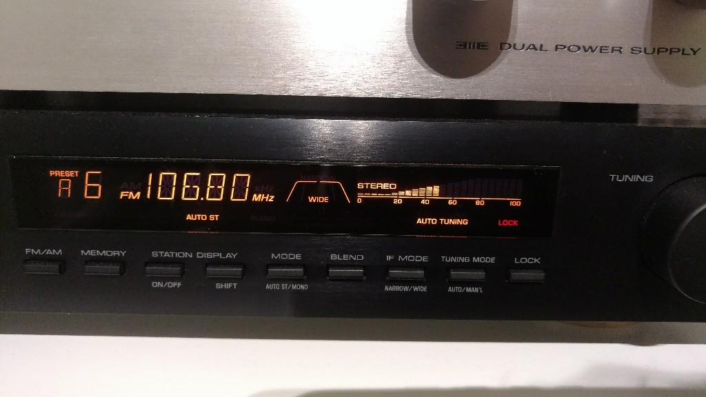

Post autor: kriss »
darkman pisze:
09 lip 2018, 21:34
Kriss ale jaka stacja? Antyradio odbierasz? )
Na 80% to tylko Radio Trójka tak dobrze mi odbiera, ale pasi bo jej słucham :) Zapewne tak jak mówisz, nadajnik robi lepszą robotę dla tej stacji.
A 30 km to nie wiele , fakt.
Natomiast w Warszawie się słucha na kawałku drutu :)
Antyradio mam 40-50% stereło :
