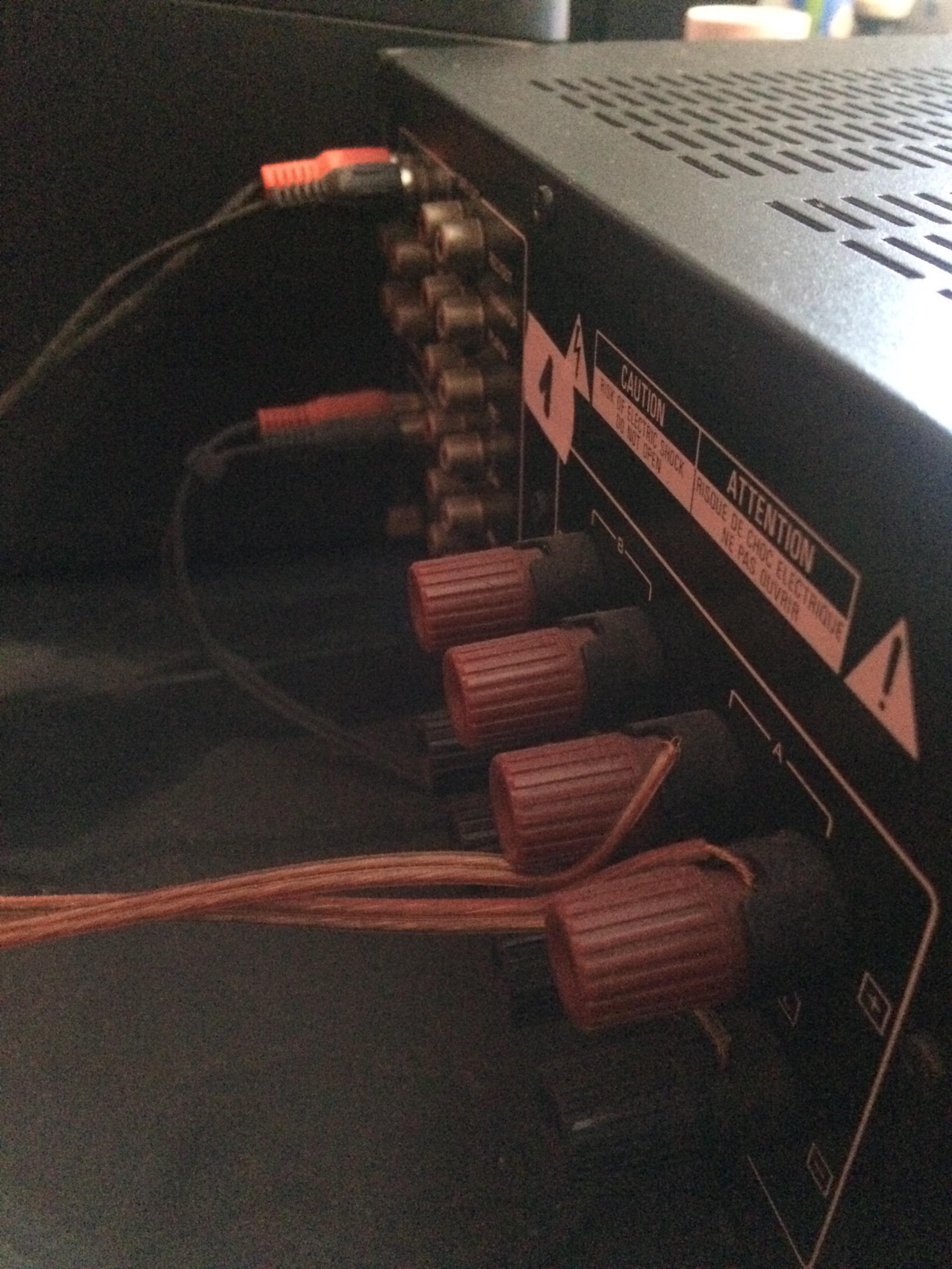

Witam. Zacznę od tego, że posiadam gramofon Technics SL-D310, wzmacniacz Kenwood KA-5010, oraz głośniki Telefunken TLX 10. Na pozór wszystko działa w porządku, problem pojawia się podczas odtwarzania płyt z gramofonu, a właściwie zaraz po przełączeniu na phono. Słychać wtedy dosyć głośne "buczenie" z głośników, co jest dosyć uciążliwe, zwłaszcza podczas głośniejszego słuchania muzyki. Dodam, że problem nie występuje po przełączeniu na aux (do aux podłączony jest komputer). Co może być tego powodem? Czy winny jest gramofon? Ten model posiada wbudowany przedwzmacniacz, więc nie wiem w czym leży problem. Z góry dziękuję za wszelką pomoc.

Raczej ta sama kwestia co tutaj: viewtopic.php?f=36&t=12291
Co zrobiłeś z przewodem uziemienia? Tak, jest konieczny

Nie wiedziałem, że przewód uziemienia jest konieczny.
Może ja po prostu pokażę jak wygląda podłączenie do wzmacniacza:
Problem występuje od dawna, ale wcześniej nie miałem czasu i możliwości żeby się tym zająć, jako, że byłem w rozjazdach przez większość czasu.

Dołóż przewód uziemienia i problem powinien zniknąć.
