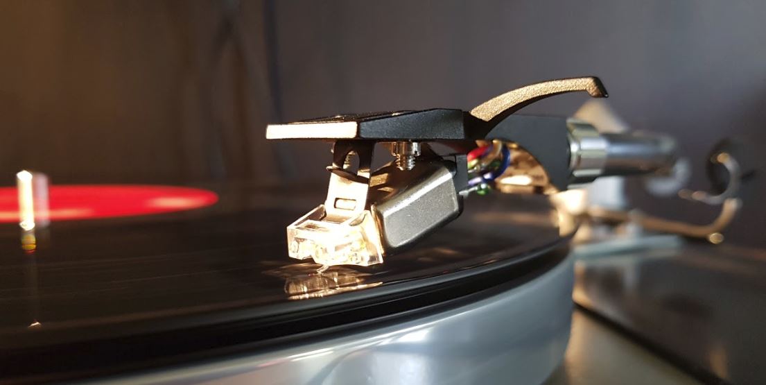

A w między czasie... przedstawiam Państwu:
Grace F-8C "Custom" na headshellu Grace HS-3.
Coś pięknego (a jak gra!).

Ja od wczoraj, dzięki Wojtkowi
, wygrzewam to cudo i bardzo mi się podoba
Empire 1000 SE/X
- Posty: 44867
Re: Pokaż mi swoją wkładkę
Gwoli wyjaśnienia dodam tylko że to co prezentuje klin to tak naprawdę Empire 4000 pod kamuflażem
A oryginalnie wszyscy myśleliśmy że to kuzyn prezentowanej wcześniej przeze mnie 1000ZE/X

Nie ma sprawy darkman. Jak wrócę z wyjazdu to machnę stosowny kolaż
Niestety zdarzały się Empire z "dziwną" numeracją - wtedy trzeba wyrobić sobie swego rodzaju doktorat by móc rozpoznać co jest czym po zdjęciu...
A czasem i to nie wystarczy!
Bo np. modele 2000 i 4000 wyglądają identycznie. Wtedy tylko pomiar parametrów generatora da nam jednoznaczną odpowiedź.
Tak było u klina
Ale wcześniej też u MISSE się zdarzyło.
Komedią jest to że taka sytuacja w ogóle ma miejsce, że niby-bieda model jest tak naprawdę równy z TOTL
Podobny problem jest w świecie ADC i rozróżnieniu modeli QLM/VLM/XLM mk1,mk2 i mk3 między sobą.
Świat wkładek Grace też jest ciekawy pod tym względem, ale na szczęście są jakieś różnice wizualne między różniącymi się generatorami przez co można wizualnie dopatrzyć się jakiejś logiki
Tak było u klina
