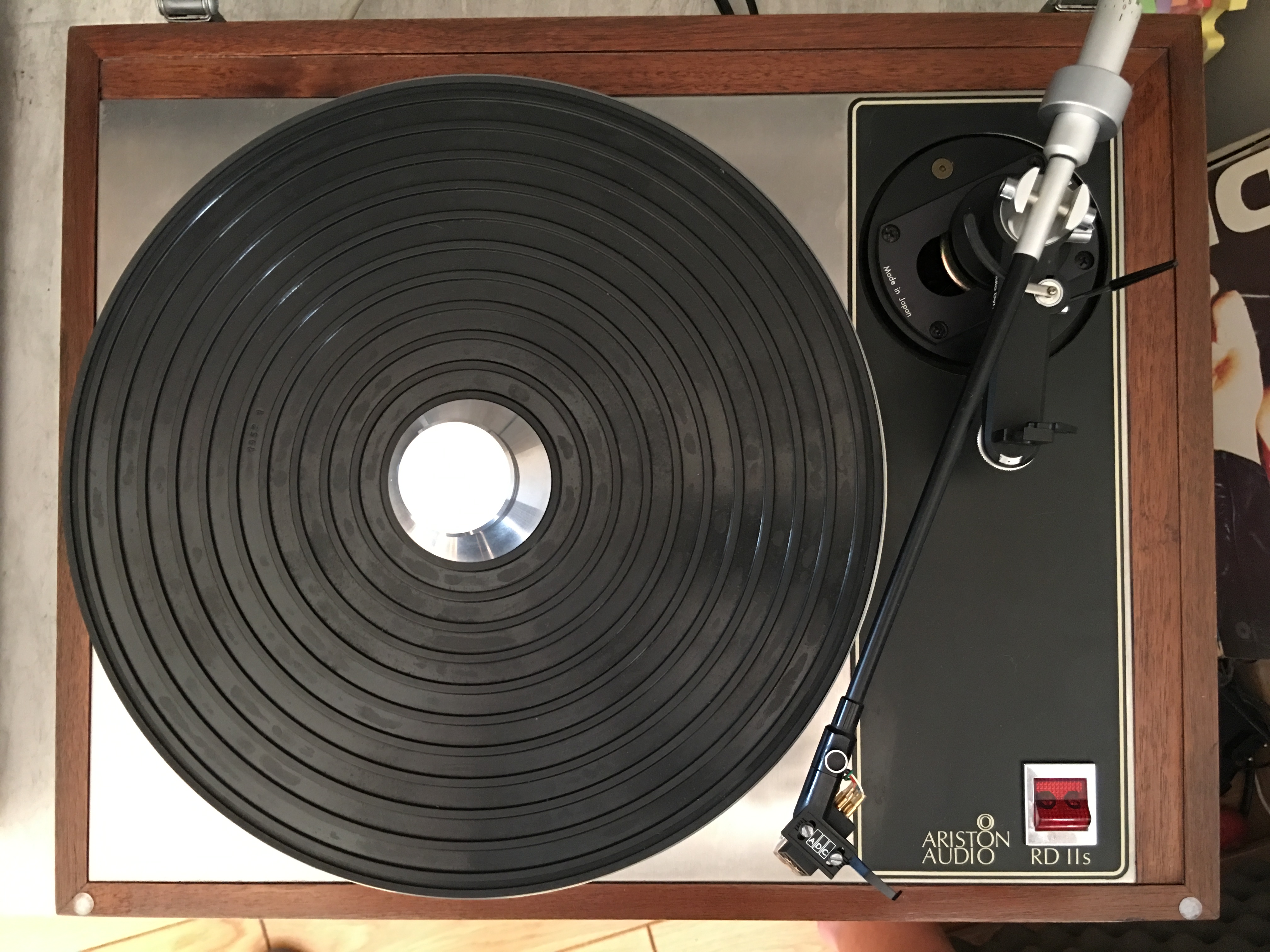

Co do odsłuchu to nie porównywałem gry z tą wkładką na Mission bo zanabyłem drogą jEbajową Aristona który miał właśnie ADC z JVC X2 i na razie słucham tej konfiguracja, która brzmi super, ale noszę się z zamiarem zakupu SME 3009 do Aristona a jedno z pozostałych ramion chcę zostawić z AR ES-1.
Gościu wystawił Aristona z tak słabymi zdjęciami że nie było dobrze widać jaka wkładka a co dopiero igła. Wszystko było zakurzone, z jakimiś nalotami, no krótko mówiąc odstraszało, do tego tylko wysyłka w UK i gnił bidak sobie na aukcji bez zainteresowania ;)
Po rozpakowaniu okazało się że wystarczy pielęgnacja, pucowanko i smrowanko i sprzęt jak nowy :lol:

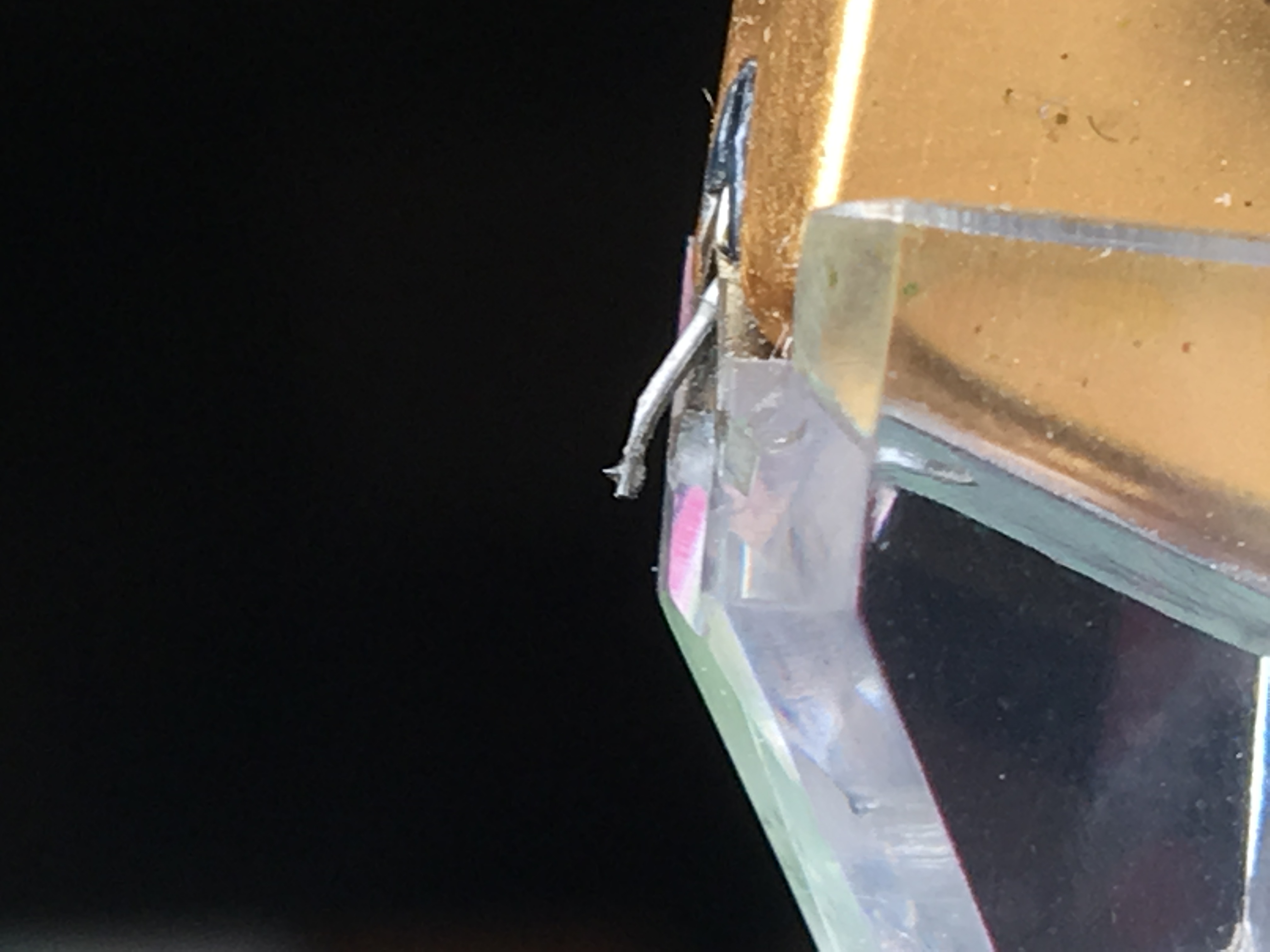

Igłą była z nalotem ale pod lupą wyglądała na całą i nie wytartą więc umyłem, wyczyściłem i zacząłem grać. Mam wrażenie że coraz bardziej się rozgrywa. Gramofon wyglądał jakby stał z 10 lat abo i wincyj na strychu, w środku miał pajęczyny i wygląda na to że nikt w nim nie grzebał.
