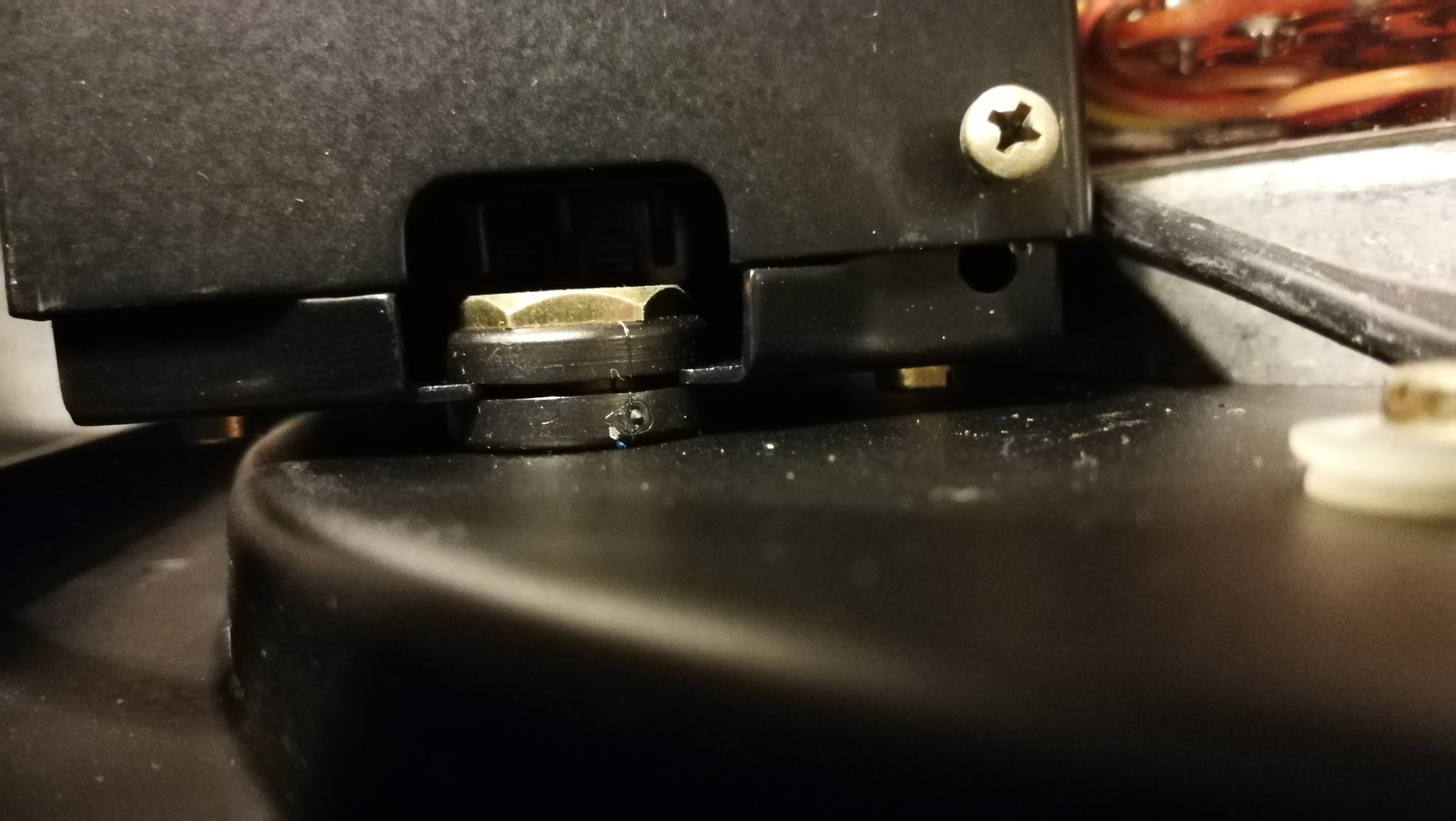

na 1-wszym zdjęciu wygląda jakby przeciwaga biła w dół, zdejmij wkładkę i zrób jeszcze zdjęcia przewodów ramienia jak dasz radę jak tam są polutowane
edit
było zabezpieczone zawieszenie na czas transportu czy pływało?
edit

Nie powinieneś mieć możliwości łatwego wyjęcia tych śrub + są one dość długie, więc tak, Twoja jest złamana.
Niemniej to nie powinno tłumaczyć "charczenia".

dodałem zdjęcie wyciągniętej przeciwwagi i kabli
Faktycznie przeciwwaga wydaje się ciągnąć w dół, ale po zdemontowaniu wygląda chyba ok..

co do zabezpieczenia zawieszenia.. bo sam już nie wiem
śruby były dokręcone i schowane w sensie że nie wystawały. A nie powinny być przypadkiem dokręcone w drugą stronę i tak jakby wyciągnięte po części na zewnątrz?
olsza.. mam dina i wyginałem go na wszystkie strony - zero zmian

Śruby powinny wystawać na sztywno na czas transportu...czyli powinny być wykręcone
Później się je wkręca.
Ale lecisz przez przejściówkę na czincze czy masz wzmacniacz z wejściem DIN. Jeżeli przejściówka - to może powodować problemy.

no to zajebiście, czyli zawieszenie pływało podczas transportu
Mam przejściówkę, ale drugiego Duala 604 też tak podłączam i jest all ok więc to nie to raczej.
