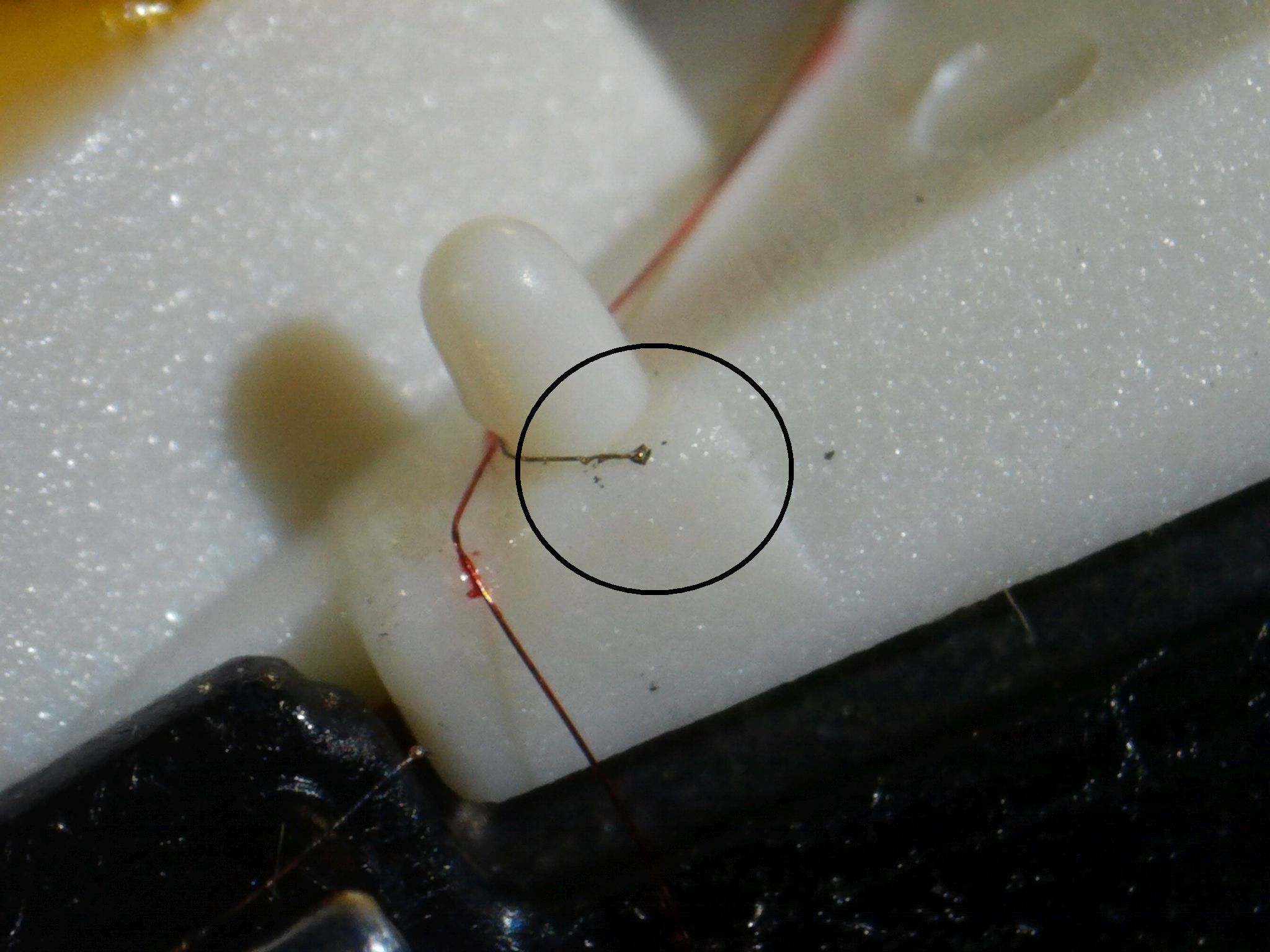

Re: Cantilever - naprawa igieł
Wkładki po przepięciu, warto zainwestować w listwę przepięciową i uziemnić sprzęt.
Ostatnio zmieniony 24 cze 2022, 09:08 przez Cantilever, łącznie zmieniany 1 raz.

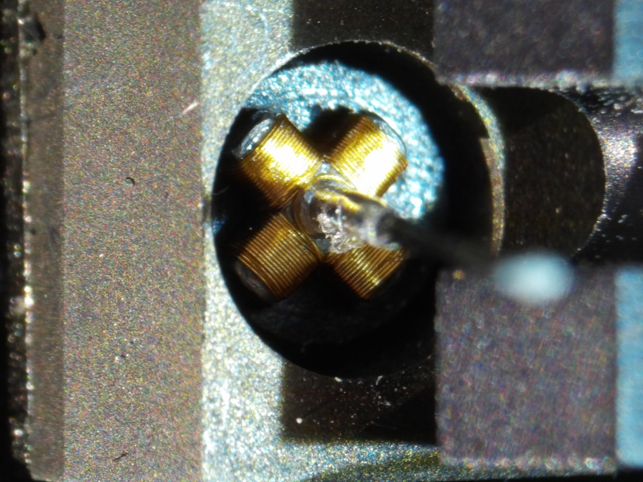

Clearaudio Delta
Wkładka ma nietypowy generator.
Fajnie że mogę dzięki tobie zajrzeć do środka. Trochę jak chirurg
Tak jak obiecałem fotostory z naprawy Cadenza Black.
Pierwsza godzina to jak to otworzyć!
Generator cały jest obudowany magnesem.
Po odsłuchu tej wkładki, mogę powiedzieć że 8k. to przesada.
