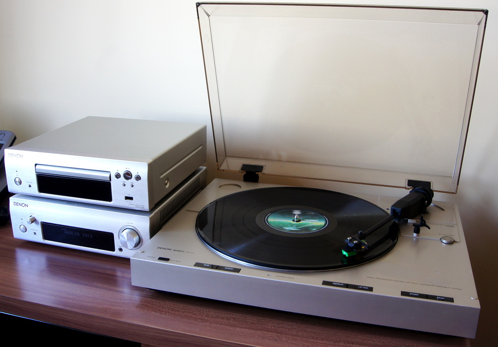

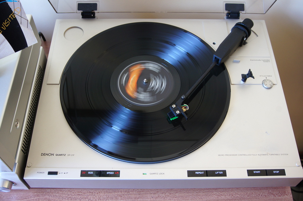

Kilka dni temu, dzięki Koledze decu, stałem się posiadaczem sprzętu jak w temacie.
Poczekałem na zakupione przewody z konektorkami do wkładki (były urwane) i uzbroiłem go we wkładkę AT-95E.
Gramofon ruszył bez problemu i po regulacji geometrii wkładki gra przyzwoicie. Potrzebna jest jednak regulacja automatyki. Ramię dojeżdża do rozbiegówki na płycie, ale ze 2 mm za blisko krawędzi i czasem igła potrafi spaść z płyty.

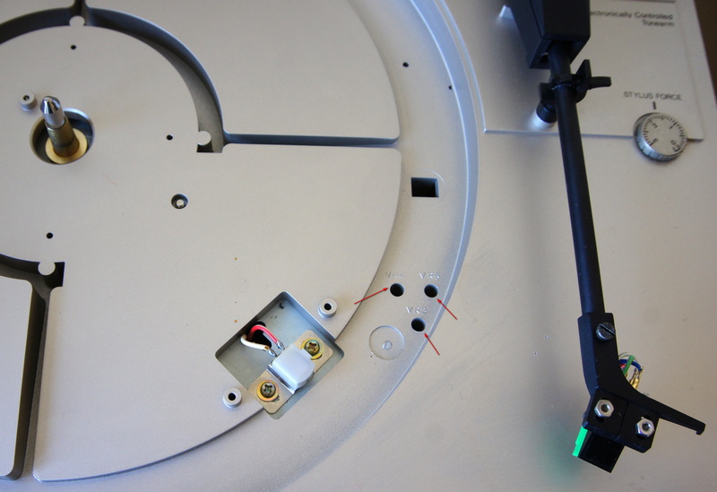

Pod talerzem są trzy potencjometry: VR3, VR4, VR5.
Podejrzewam, że jeden z nich jest od regulacji pitch 33, drugi pitch 45, a trzeci od właśnie tej regulacji. Niestety nie dysponuję instrukcją, ani serwisówką i nie chcę czegoś rozregulować.
Czy któryś z Kolegów zna przeznaczenie tych potencjometrów?
Śrubki mocujące wkłądkę są o jakieś 2 mm za krótkie i nakrętki dałem od góry. Oczywiście to do poprawy.

Re: Denon DP-21F
A vinylengine kobra nie zna ? VR3 to horizontal offset.
Vr4 to lifter offset. V5 to stylus force.
Jest jeszcze lead in adjustment hole koło podstawy ramienia i to chyba bedzie ta.

Re: Denon DP-21F
https://www.vinylengine.com/library/denon/dp-21f.shtml
Tu masz instrukcje.
Wydaje mi się, że ustawienie lead-in jest w otworze bliżej osi ramienia ...
Tu masz instrukcje.

Re: Denon DP-21F
Ano nie zna
Dziękuję za pomoc, już biorę się do roboty!
EDIT:
Regsoft, masz rację. Regulacja jest mechaniczna, małym wkrętakiem.
Lead in już wyregulowane

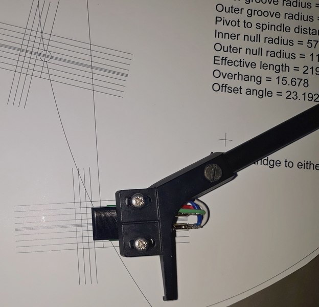

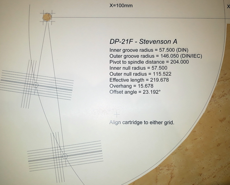

Dziś, po wcześniejszym zapoznaniu się z odpowiednim wątkiem na forum i wydrukowaniu odpowiednich szablonów, przeregulowałem gramofon.

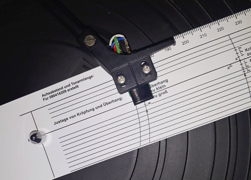

Kiedyś ustawiłem go według szablonu, jaki dostałem przy okazji zakupu wagi:
Dziś przystąpiłem do regulacji, mając pod ręką szablony Lofgren A, oraz Stevenson A.
Producent podaje overhang 16mm, więc użyłem Stevensona, który miał ten parametr bliższy fabrycznemu (15,7mm). Doszedłem do wniosku, że nie ma co kopii kryszyć o te 0,3mm
Okazało się, że muszę zmniejszyć overhang o ok. 1mm - był ustawiony zupełnie "na oko".
Pewnie nie usłyszę zmiany brzmienia po tej regulacji (na razie nie mam okazji posłuchania w spokoju), ale mam satysfakcję, że jest lepiej niż było
Na koniec jeszcze ponowne ustawienie docisku, bo na czas regulacji skręciłem przeciwwagę, żeby igła opadała na szablon:

Re: Denon DP-21F
Jak byś koniecznie chciał fabryczny overhang to możesz dać inner i outer z obrazka (zakładam pivot spindle 204mm).
A jak starczy miejsca n śrubkach na wysunięcie wkłądki to Lofgren A można też.

Ustawiałem według poniższego szablonu i jestem bardzo zadowolony z efektu.

Re: Denon DP-21F
Wszystko się zgadza.Jak nie ma dla takiego Stewensona zniekształceń przy końcu to nie ma konieczności w Baerwalda się pchać/

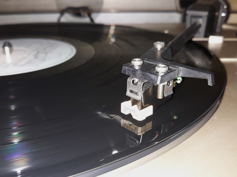

Dziś Denonek dostał wkładkę Shure M75 z igłą sferyczną.
Na razie taka igła, ale za jakiś czas zmienię na eliptyka.
Jestem zadowolony ze zmiany z AT-95E, bardziej wypełniony dół pasma.

To fajna wersja M75, bo możesz bez kombinacji wieszać również igły od M91.

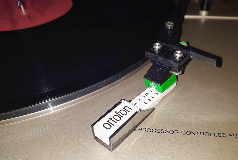

Jakiś czas temu zmieniłem igłę na eliptyczną (już na pewno wygrzała się) - na razie tanią, kupioną w Gramofonice.
Wczoraj potestowałem trochę, wkładając ponownie sferyka i nawet ten tani eliptyk dodaje szczegółowości brzmieniu.
Kolejnym krokiem będzie lepsza igła eliptyczna.
