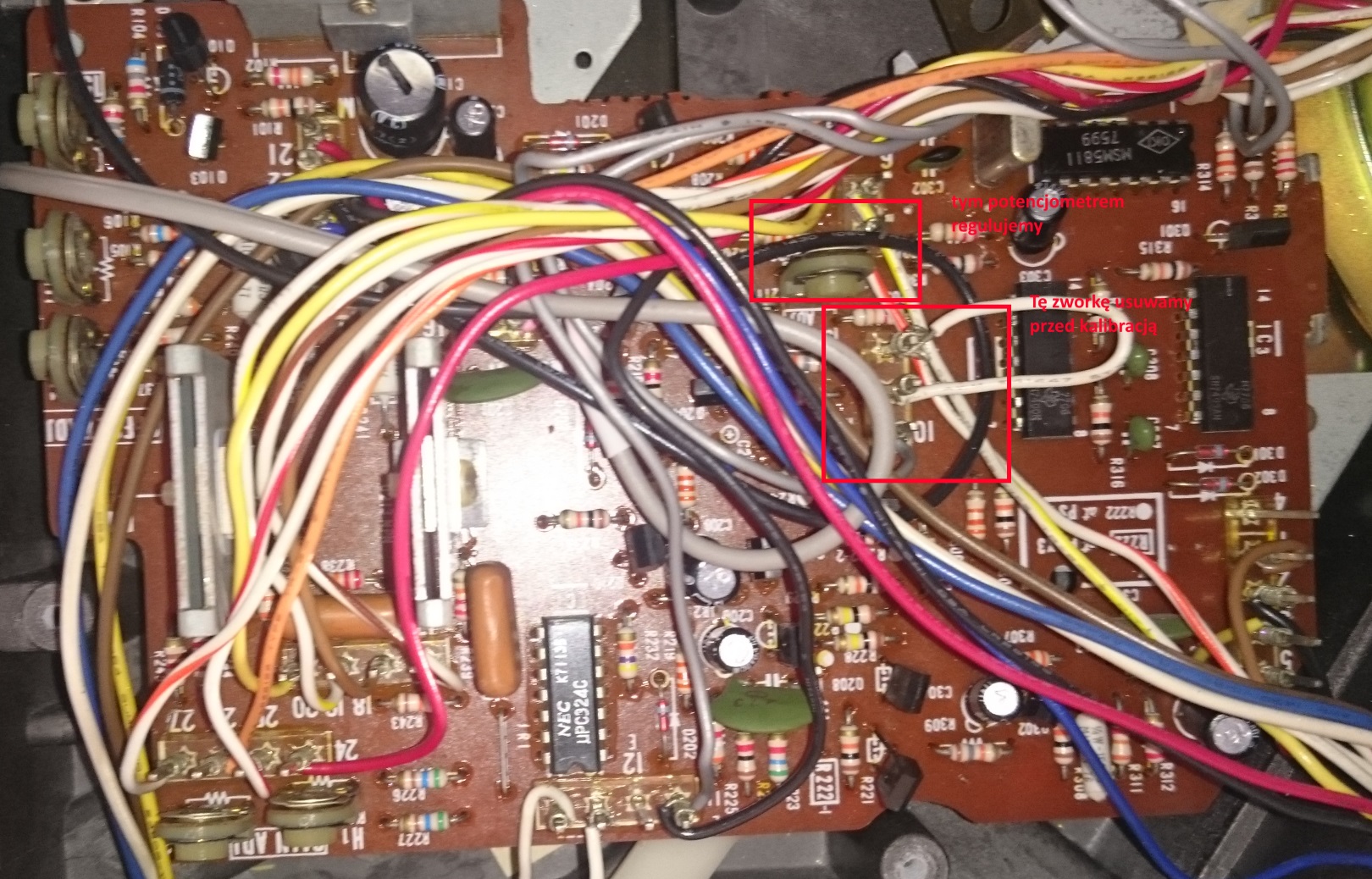

Czyli tak, regulacja dotyczy zjawiska które wygląda jak na filmie:
https://youtu.be/ABGviyK7PKA
generalnie wykonujemy kalibracje z pkt.3 ze strony 16 instrukcji serwisowej.
odkręcamy plastikowa osłonę pod spodem gramofonu:
na płytce:
wskazanym potencjometrem regulujemy obroty tak, aż przy włączonym gramofonie te kratki na talerzu na tle lampki będą stały w miejscu a nie jak ma to miejsce na filmiku gdzie widać jak się przesuwają.
jak będą pytania służę pomocą :)
