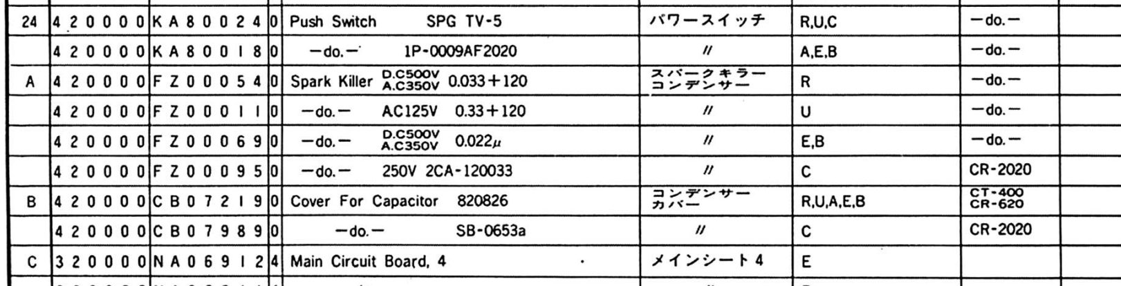

Dzisiaj o około trzeciej w nocy obudziła mnie CR 820 sama się włączyła choć przycisk power był wyłączony chciałem ją wyłączyć przyciskiem i się nie dało musiałem wyciągnąć wtyczkę z kontaktu. Dzisiaj dalej testowałem zauważyłem, że gdy sprzęt jest "zimny" to przycisk power nie działa, dopiero po kilku godzinach pracy gdy się nagrzeje to przycisk działa. Ciekawe co to może być, i czy usunięcie usterki będzie łatwe, czy reklamować u sprzedawcy? Oprócz tego przetestowałem podłączenie do kompa i włączyłem muzę w flacu, gra super. Radio FM miałem podłączone do zwykłej anteny teleskopowej,odłączyłem ją i podłączyłem je do anteny SIRIO SD-1300U - antena szerokopasmowa do skanera 25-1300MHz, którą mam dachu. Wszystkie stacje w okolicy wskoczyły na 95 % jakości odbioru i przybyło wiele kolejnych z nadajników rozmieszczonych w innych województwach oczywiście ze słabszą jakością. Tak więc nowy nabytek dostarcza mi wiele radości, tylko martwi mnie jego ciągła chęć do pracy (nie chce się wyłączyć i włącza się sam w nocy).

Sklejone styki?
Jeśli dobrze rozumiem to tam siedzi coś takiego:
https://www.ebay.com/p/Stereo-Power-Tv5 ... 7675.l2644

Nie otwierałem, sprzęt ma plomby od sprzedawcy ich naruszenie spowoduje utratę gwarancji rozruchowej. Myślę że włącznik jest ok bo on fizycznie działa , jak się sprzęt po jakimś czasie rozgrzeje to bez problemu idzie nim wyłączyć.

TDRK14 pisze:
11 mar 2018, 14:40
Jeśli wyłączony sprzęt sam Ci się w nocy włączył, to włącznik nie jest OK. I szybko bym się tym zajął, bo to zwyczajnie niebezpieczne.
