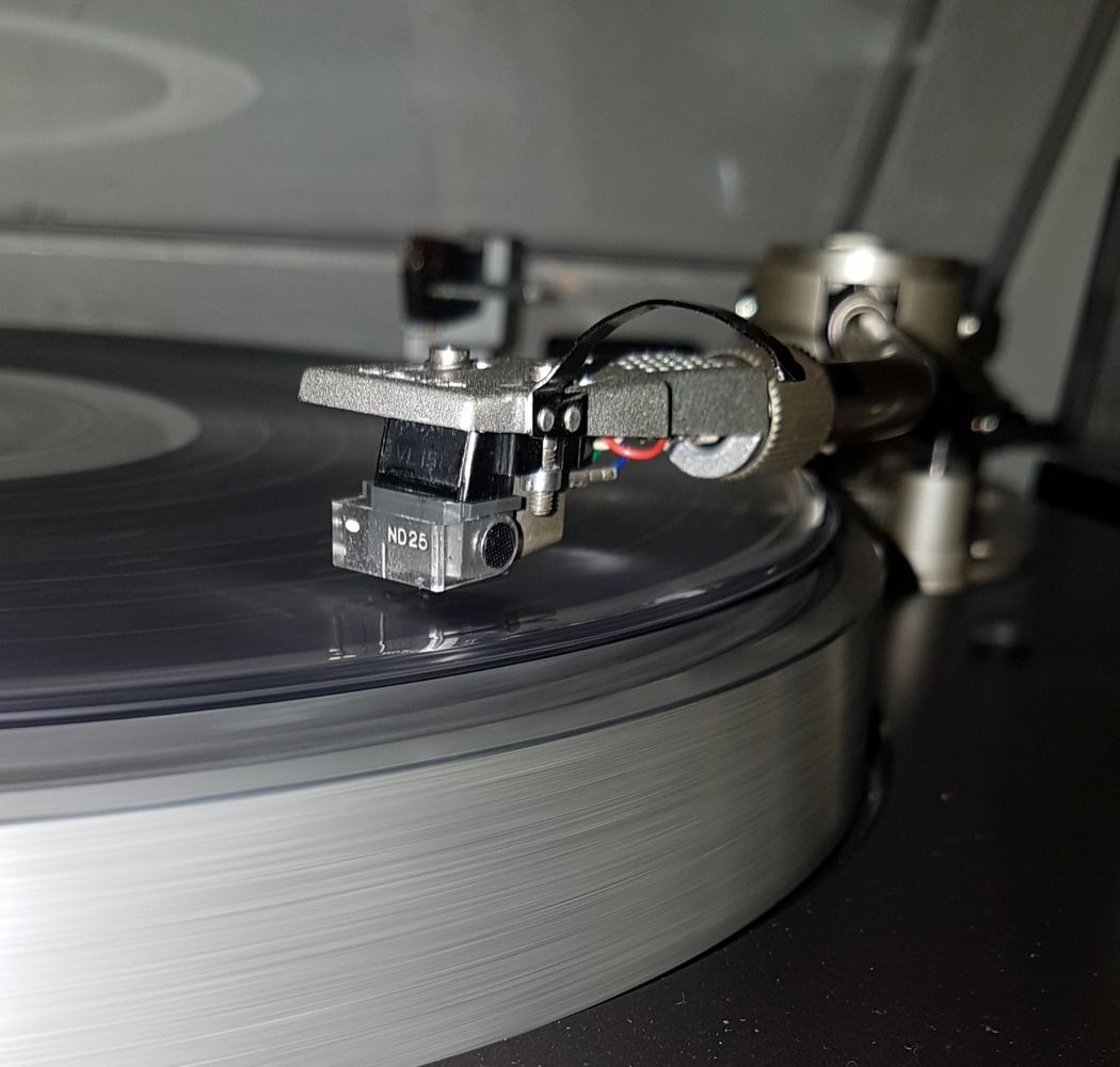

Powiedzcie mi proszę co to może być i jakie podjąć kroki żeby usunąć problem z dziwną sytuacją. A mianowicie :
Naszła mnie dzisiaj ochota :D na manualne sterowanie gramiaka T-33 podczas nastawienia na płytę ramienia zauważyłem "brumienie" tak jakby nie było uziemienia. Gdy zacząłem ruszać wkładką to przestawało i ponownie występowało. Może to zbieg okoliczności,albo ramię. Po odkreceniu hedshella i ponownym zamontowaniu problem znikł. Przynajmniej mi się wydaje. Druga sprawa to moja igła chyba dokonała żywota. Zauważyłem że basu nie ma przy nastawieniu nacisku igły 1,7-2.0.Macie jakieś wytłumaczenie tego. Z igłą nie będzie problemu bo na dniach będzie nowa to sprawdzimy. :doh:

Brak kontaktu na styku gniazda headshell. Psiknij Kontaktem lub rozkręć i przemyj styki. A igła do wymiany. Szkoda płyt ...
Jak problem będzie trwał to poszukamy innych przyczyn 8-)

Dzięki. Sprawdzę to dam znać.
Jeszcze pytanko. Przeniosłem dzisiaj gramiaka w inne miejsce i po wypoziomowaniu ustawieniu ramienia i docisku igły zauważyłem że przy wartości 1.3 antyskating zapetla się płyta tak jakby igła stała w miejscu. Dopiero przy ustawieniu 0 antyskating jest ok. Moje pytanie brzmi czy tak zostawić? I nie martwić się o to jaka skala. :think:

Jeśli to wszystko dzieje się na startej igle to najlepiej po prostu dać sobie spokój z odtwarzaniem płyt do jej wymiany. Przy nowej sprawdzisz i zobaczymy co zacz. Może nadszedł czas na przesmarowanie ramienia i dodatkowe regulacje ... :think:

Problem z buczenieniem rozwiązany. Zaaplikowalem płynem tak jak mówiłeś i pomogło. Wszystkie styki przeczyszczone. Przy odkreceniu hedshella od ramienia zauważyłem że jeden bolec był cały czas wciśniety może przez to nie było styku między wkładką a ramieniem. Także Regu dzięki :clap: i czekam na igłę. Resztą zajmę się później.

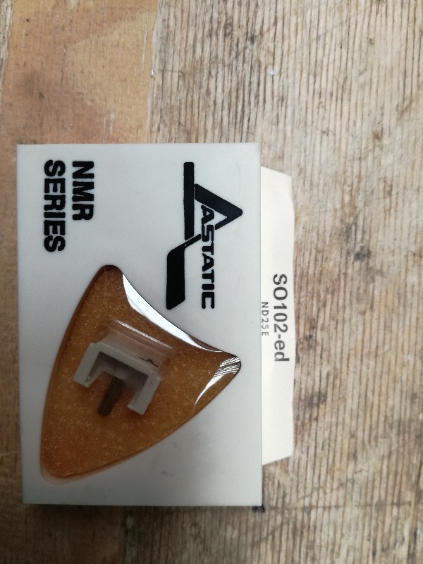

No i w końcu doszła. :dance:
Regu powiedz jeszcze jaką siłę nacisku ustawić, nie widzę tutaj oznaczenia na pudełku. Tak więc będziemy testować na dniach.
I oczywiście doszła z bonusem także się cieszyć trzeba :whistle:

1,5 - 1,7 g

To parę słów o pierwszych wrażeniach po zamontowaniu igły od Eda. Jeśli chodzi o wcześniejsze problemy to wszystkie znikły po wymianie igły. Tamten sferyk dokonał żywota. Regsoft :clap: miałeś rację ta igła robi różnicę. Jeszcze raz dzięki że mogłeś doradzić co do wyboru tejże igły. Jak na moje ucho to bardziej wyraźista. W końcu słychać basy :lol: Jestem pod wrażeniem. Zobaczymy jak się wygrzeje co pokaże wtedy. Na moje gusta muzyczne głównie rock to strzał w 10. :dance:
