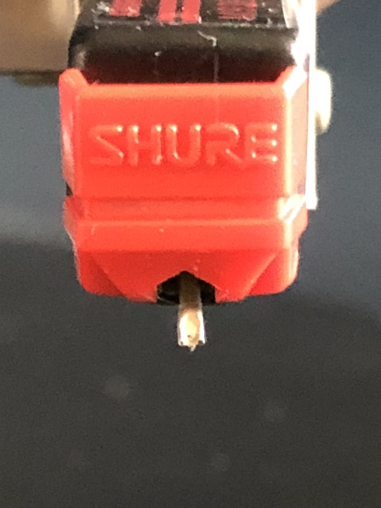

Witajcie forumowicze,
Zauważyłem dzisiaj dziwną sprawę związaną z igłą - a dokładnie ramieniem "amortyzującym" bezpośrednio przy igle - w mojej wkładce Shure M92 jest ono lekko przekrzywiona w prawą stronę - dołączyłem zdjęcia dla uwidocznienia problemu.
I tu pytanie, czy to normalnie ? Bo patrząc na zdjęciu, widzę jednocześnie że sama wkładka jest również lekko "okręcona" - nic do końca nie trzyma poziomu... Nie zauważam żadnych "dysproporcji" w kanałach lewy/prawy, czy innych dolegliwości dzwiękowych - niepokoi mnie sprawa, czy taki układ nie niszczy mi płyt...? Czy da się jakoś sprawdzić osiowość całego układu?
Z góry dzięki za odpowiedzi! :)

Faktycznie wygląda że wspornik lekko przekoszony na prawo.
Można to kompensować przekrzywiając całą wkładkę w lewo.
Ale lepiej po prostu wymienić całą igłę.
W t4p raczej nie przekrzywisz.
A to przepraszam. Nie zczaiłem że to stałka.
No to wymiana igły albo grać jak jest skoro masz super dzwięk ;)

Dokładnie, to T4P... z informacji interesujących, to znalazłem wątek na zagranicznym forum, gdzie zdania odnośnie tego przekrzywienia są podzielone - czescudzi uważa ze to się często zdaza ale nie ma to wpływu na prace - spotkał się ktoś z tym u siebie?

To shure m92e ? To zamiennik kosztuje jakieś pięć dych. Nie majątek by kupic i sprawdzić.

Wydaje mi się, ze tez miałem lekko przekrzywioną igłę (sam wspornik -całość konstrukcji osadzona była prosto) i całość brzmiała ok, łącznie z balansem kanałów itp. Jakoś nie mam serca do zamienników - kupiłem n104e produkcji evg - był prosty ale brzmiał zdecydowanie gorzej od oryginału tzn. igły n92e (drastycznie mniej basu). Konkludując - ja bym się nie przejmował.
Bo to jest takie jedno wielkie "to zależy" :) + opinie że jakaś dewiacja geometryczna nie ma wpływu na pracę igły też mogą być nie do końca świadomie poczynione :(
