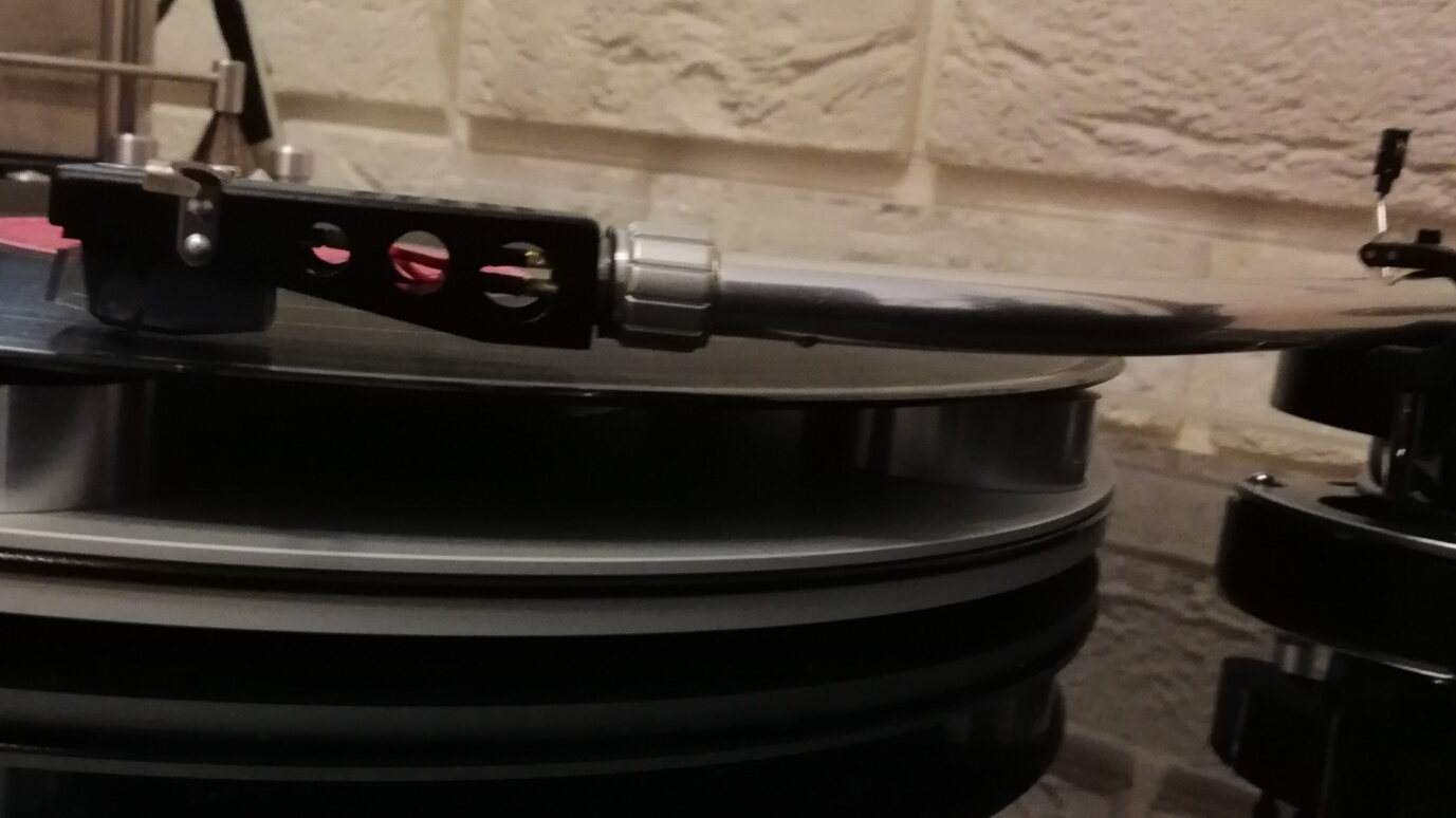

Witam.
Niedawno kupiłem gramofon audio linear Td 4001.
Ramię jak w temacie.
Zakładam nowy wątek, gdyż będę potrzebował kilku porad związanych z kalibracją bo jak widzę SME to dość ciężkie w konfiguracji ramię (przynajmniej dla takiego laika jak ja).
Pierwsze nurtujące mnie zagadnienie to pozycja ramienia/headshella przed przed zwolnieniem windy.
Jest dość wysoko nad płytą. Czy to normalne?
Próbowałem regulować VTA ale bez zmian. Dodam, że VTA jest maksymalnie opuszczone na dół (tak było gdy dostałem gramofon).
Druga sprawa to winda, którą za szybko się opuszcza.
Próbowałem się jakoś do niej dostać aby zobaczyć stan smaru lecz nie chcąc jej uszkodzić dałem sobie spokój.
Jak się do niej dobrać?
Przy okazji przeczytałem w instrukcji SME, że powinna być regulacja wysokości windy w postaci małej śrubki w górnej części windy. Nic takiego nie widzę u sobie.
Na razie tyle poniżej wklejam zdj z tago tematu.
Może ktoś z Was będzie mi w stanie pomóc.

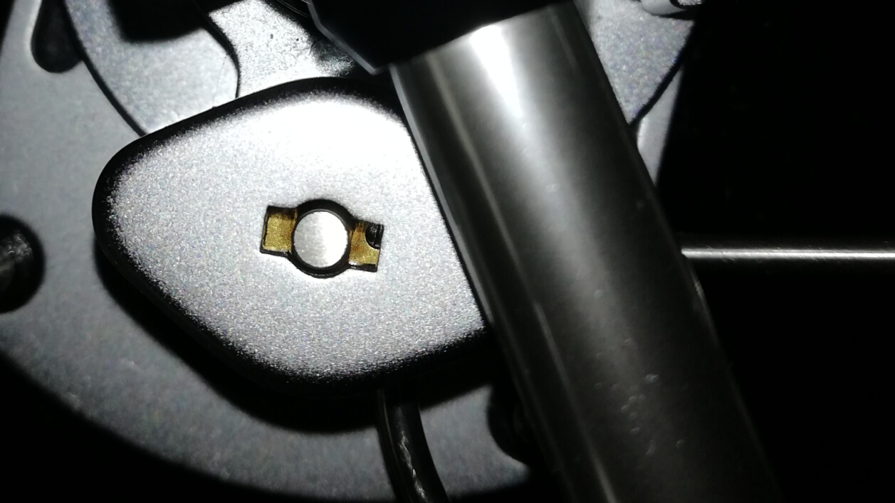

Ooo!
O to mi chyba chodzi. Tylko które to dokładnie śruby?
Mógłbyś jakoś pokazać na fotce?
A tak w ogóle dziękuję i co złego to nie ja
piorasz
- Posty: 63
- Rejestracja: 02 mar 2018, 16:40
Re: Kalibracja SME 30009
O te śruby chodzi?
Jeśli tak to ja próbowałem to odkręcić i kręcić całym ramieniem ale to się kręci razem z windą.
A mnie chodzi aby ramię było wyżej niż winda lub raczej winda trochę niżej.

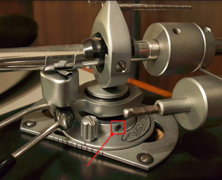

- Pawelec
- Posty: 3466
Luzujesz śrubę zaznaczoną strzałką, przekręcasz w kierunku szpindla (tak na oko około 60 stopni) całe ramię - tak aby mocowanie windy przekręciło się na gwincie. Całość opuści się w dół. Pamiętaj, że śrubka dociskowa VTA (na zdjęciu widać ją za żyłką AS. Po przekręceniu ramienia z windą lekko zaciskasz śrubkę windy. Następnie luzujesz śrubkę dociskową VTA i przekręcasz całość tak by ustawić ramię z podpórką wzdłuż boku plinty. Ustawiasz VTA i dokręcasz śrubkę kontrującą. Jeżeli jeszcze będzie za wysoko to powtórz czynności. Jak będzie za nisko to w odwrotnym kierunku.
Mam nadzieję, że to dość zrozumiale opisałem
Edit.
Jak odkręcisz śrubę wskazaną czerwoną strzałką na zdjęciu powyżej to całe ustrojstwo windy powinno móc się kręcić na gwincie głównego walca i w ten sposób ustawisz ramię na wsporniku tak aby było równolegle do bocznej płaszczyzny plinty. Ustawienia windy w pionie względem osi poziomej ramienia vide Pawelec.
Zacznij kalibrację od poprawniego ustawienia VTA. Górna płaszczyzna wkładki powinna być równoległa do ramienia. Wtedy podniesione ramię powinno być na odpowiedniej wysokości względem płyty.
Co złego to nie ja, też
