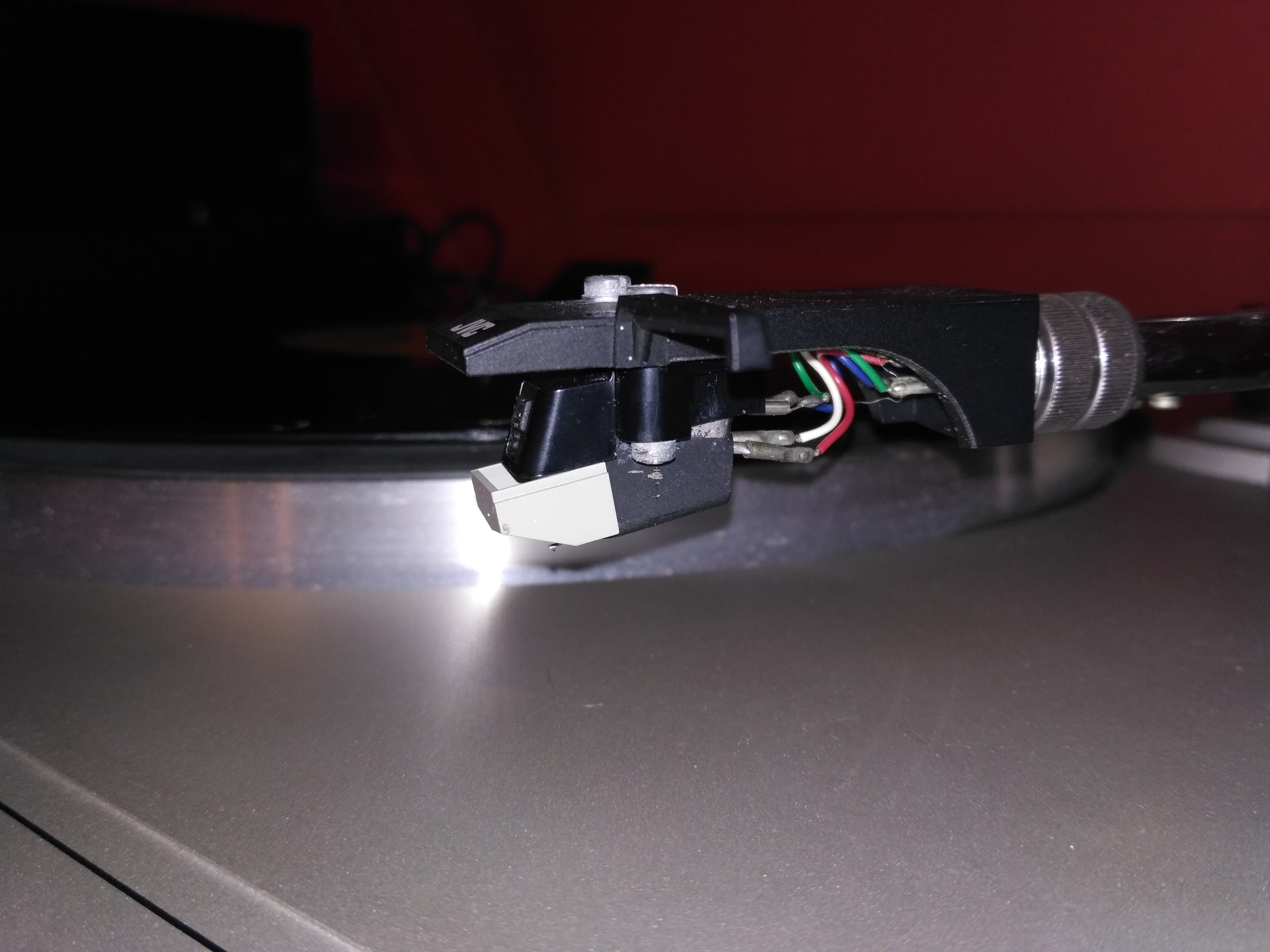

Tak jak w temacie. Potrzebuję wymienić całą wkładkę czy może wystarczy tylko igła?
Mój budżet to 100-150zł
Wydaje mi się, że jest mniej basu niż przy słuchaniu CD, nie wiem czy igła może mieć na to wpływ?

A skąd oczekiwanie że będzie więcej basu? :)
Może.
Przy takim budżecie i tak raczej nie ma co rozmawiać o innych wkładkach, więc pozostaje tania igła, ale czy to zadowoli? Trudno powiedzieć.

Liczyłem na taką samą ilość :)
A są jakieś tańsze igły i lepsze? Od tanie i do niczego?

To tak nie działa.
inspir pisze:
26 lut 2018, 22:34
W sensie że tańsze od czego? Od najtańszych? :morda:
Na Twoim miejscu bym jednak dozbierał do jakiejś innej/lepszej wkładki.

To ile trzeba jeszcze dozbierać?

Może i wcale nie trzeba - zależy czy dobrze kupisz.
Na allegro jest teraz zatrzęsienie wkładek Shure od złotówki np.
Nie mam bladego pojęcia czego oczekujesz poza potencjalnie nierealnym życzeniem by basu było "jak przy CD", więc ciężko myśleć o konkretach, a co za tym idzie o odpowiedzi na "ile trzeba dozbierać".

ok, masz rację, zorientuje się najpierw czego dokładnie mi brakuje, spróbuję z jakąś tańszą igłą i zobaczę różnicę w dźwięku

Kup igłę eliptyczną w Wamacie i zobaczysz różnice bo ta która jest to jakiś dziwny zamiennik (biały).Igły sferyczne do tej wkładki są ciemno szare a eliptyczne zółte.
https://www.wamataudio.pl/49-jvc-nivico-system

dzięki, zamówiłem. Dam znać jak gra :)

Dzięki wielkie, kupiłem, wymieniłem i naprawdę słychać różnicę :) Jako budżetówkę polecam tą igłę :)

Wkładka z1S z dobrą igłą jest bardzo przyjemna, wymiana na AT 95 to duży krok do tyłu :)
