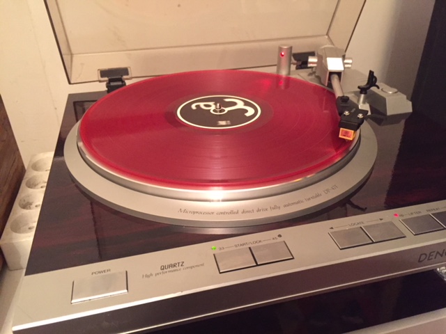

Pytanie jak w temacie.
Do kolekcji dołączył ostatnio Denon DP47F (no miałem po prostu ochotę na jakiś automat w takim designie :) )
Po zainstalowaniu mojej Nagaoki MP110 start ramienia zaczyna się o jakiś milimetr zbyt wcześnie.
Chciałbym przesunąć ten punkt startu lekko do wewnątrz.wydaje mi się ,że tuż obok osi ramienia jest otworek na narzędzie służące kalibracji tegoż,ale nie wiem jak powinien wyglądać końcówka tego zapewne śrubokrętu.
.. nie chciałbym nic uszkodzić stąd zapytanie do bardziej doświadczonego grona..
Niby znalazłem Service Manual,ale nie mam na tyle pewności ,żeby grzebać bez konsultacji..

Witaj. Po pierwsze czy skalibrowałeś ramię z nową wkładką ? To jest podstawa tej dyskusji ale jeśli tak to do ustawienia pozycji początkowej jest śrubka w otworze widocznym na pierwszym zdjęciu.Ten czarny punkcik poniżej diody led (wieżyczka). Płaski wkrętak i gramofon musi być włączony. Pozdrawiam. Marek.

ok, chodziło mi o to głównie jaki wkrętak,płaski czy krzyżak.. Resztę wstępnie skalibrowałem na tyle na ile potrafię,gra dobrze (w mojej opinii)
spróbuję obadać płaskim wkrętakiem i dam znać .. dzięki

aha, jakbyś podpowiedział jeszcze kolejność czynności.. włączony gramofon,ustawiam ramię manualnie? i koryguję czy naciskam start i zatrzymuję stopem i dopiero reguluję? bo mam wątpliwości..
