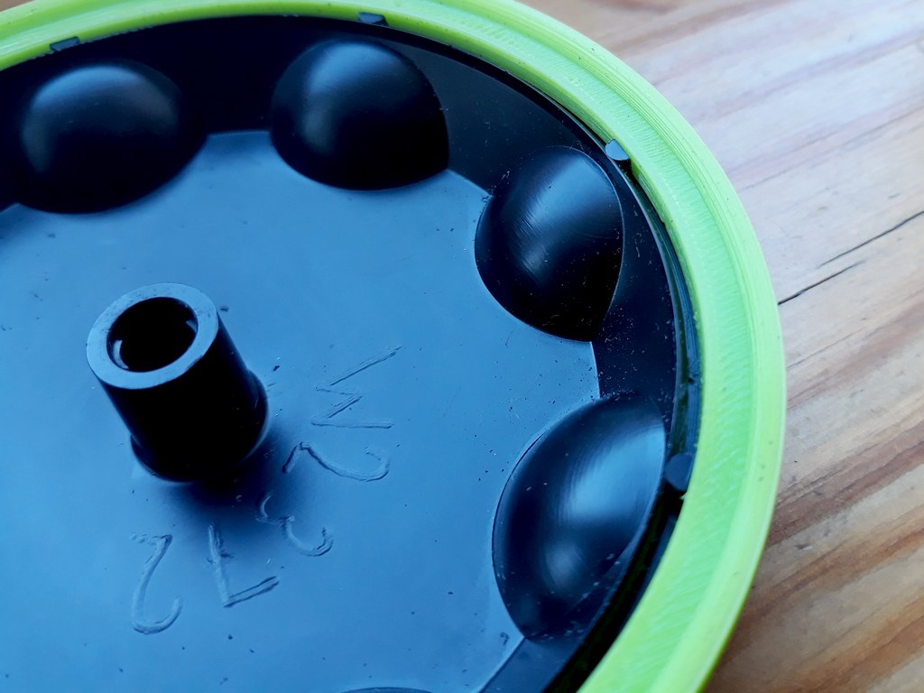

Narysowałem i wydrukowałem pierwszą wersję uszczelki:
Talerzyk pozbawiłem, przy pomocy nożyka i pilnika, wystającego rantu. Wymagał tego kształt uszczelki, wynikający z ograniczeń technologicznych druku 3D i chęci uzyskania odpowiedniej średnicy chronionego przez uszczelkę obszaru.

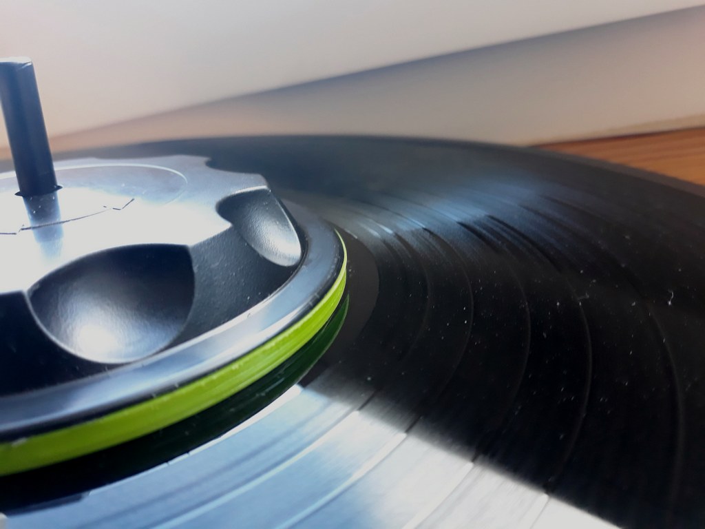

Przypomnę, tak to wygląda z oryginalną uszczelką. Label 100 mm wystaje:

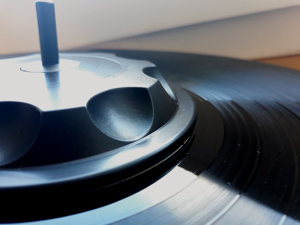

Zmodyfikowane uszczelnienie kryje obszar o średnicy 102 mm:
Po przerobieniu drugiego talerzyka i wydrukowaniu drugiej uszczelki sprawdzę, czy grubość całości nie jest za duża.
Jeśli tak będzie, narysuję uszczelkę o niższym profilu (jest rezerwa).
Myślę, że jutro wykąpię kilka płyt i zweryfikuję skuteczność rozwiązania.
talerzyk
Ostatnio zmieniony 24 lut 2018, 16:05 przez cobra, łącznie zmieniany 1 raz.

Do wersji ostatecznej to jeszcze trochę
Labele są suche, ale zastanawiam się, jak Niemiec mógł zaprojektować takiego "knota"
Żeby nie przeciekało, trzeba talerzyki dość mocno skręcić. Niestety uszczelki mają bardzo słaby poślizg i ergonomicznie to jest o kant d... potłuc.
Aż się prosi, żeby nie dokręcać całym talerzykiem, ale samą nakrętką.
Wiem, że nie jest to nic odkrywczego i wszystko to zostało już napisane w tym wątku. To co tu prezentuję (może niepotrzebnie), to moje własne przemyślenia i rozwiązania.
Gdybym jednak nie był miłośnikiem "grzebania" i poprawiania, byłbym mocno zniesmaczony, otrzymując do ręki ten produkt firmy na literę K.
