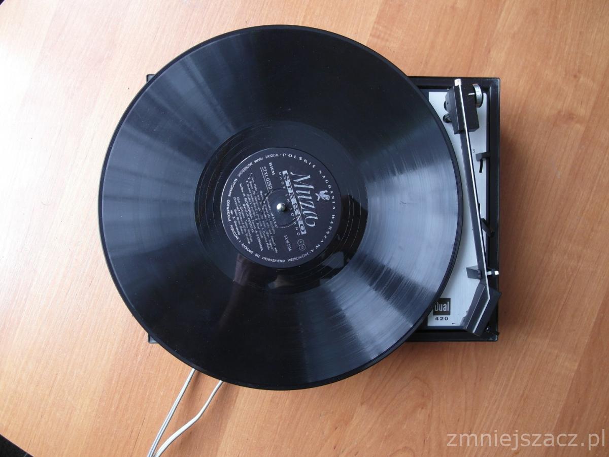

A ja dziś trafiłem na mały gramofon Dual 420. Nie mogłem się powstrzymać, za 40zł. Bardzo ładnie utrzymany, pływające zawieszenie, nie mogę na razie sprawdzić czy wkładka z igłą działa bo kabel DIN, nie mam przejściówki, poza tym wydaję się ze sprawny.
Dziwnie wygląda igła, jakby podwójna, na górze i na dole. Jak tu jest z ewentualną wymianą igły?

Wkładka Dual CDS 650.

Tak, tzw. obustronna/obrotowa. Typowe rozwiązanie przy dawnych piezoelektrykach. Były różne kombinacje, ale najpopularniejsza polegała na tym że jedna strona była do płyt stereo, a druga do przedwojennych płyt mono (z szerszym rowkiem).

Normalnie. Można jeszcze dostać stare oryginały w dobrej cenie, ale też istnieją zamienniki, jednak nie są to igły wysokich lotów.

A teraz z tego zdjęcia widać do jakich płyt ustawiona jest Igła? Żeby zmienić na tę na górze trzeba wyjąć wkładkę i same to ramię z igłą przekręcić?

Nie, po tym zdjęciu nie poznaję.
Odpowiednie oznaczenie powinno wystawać z boku wkładki, zarazem jest to wajcha do przekręcania jej na drugą stronę ;)
