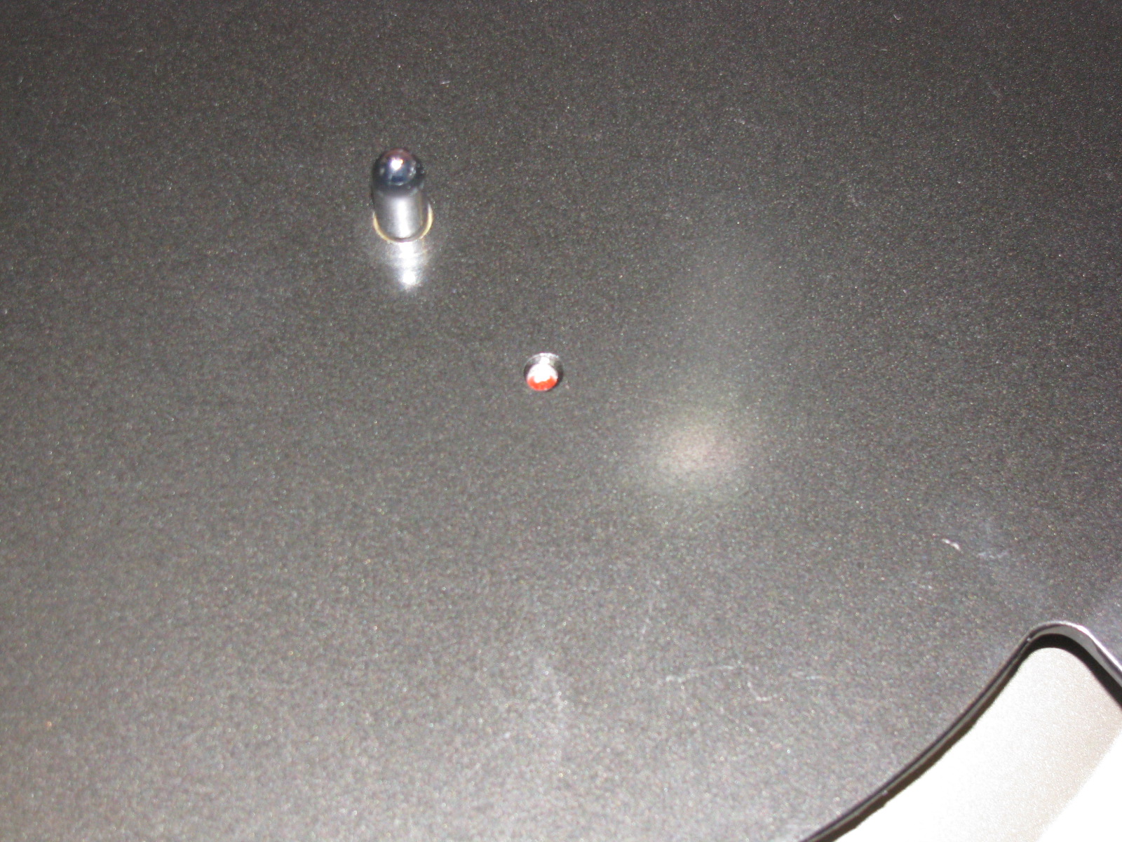

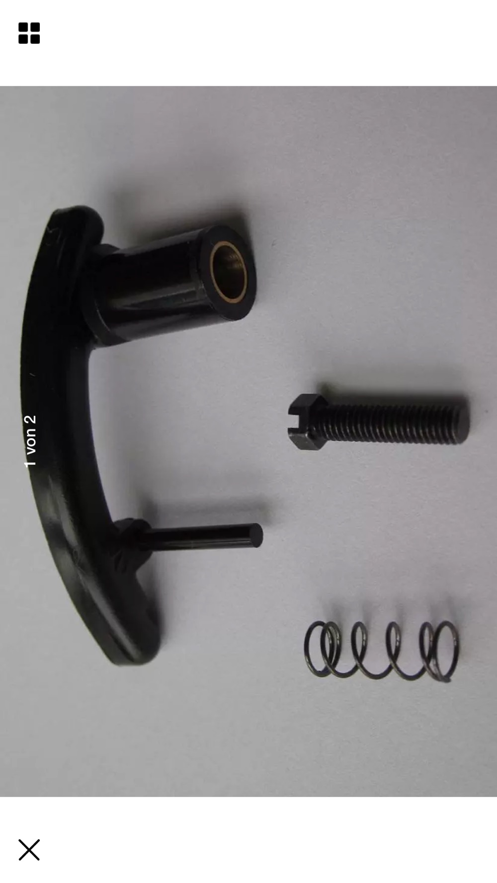

Jeszcze jedna sprawa. Wie ktoś może co to za dziwactwo w talerzu?
Z dołu wystaję coś takiego.
Taka czerwona kropka obok szpindla.

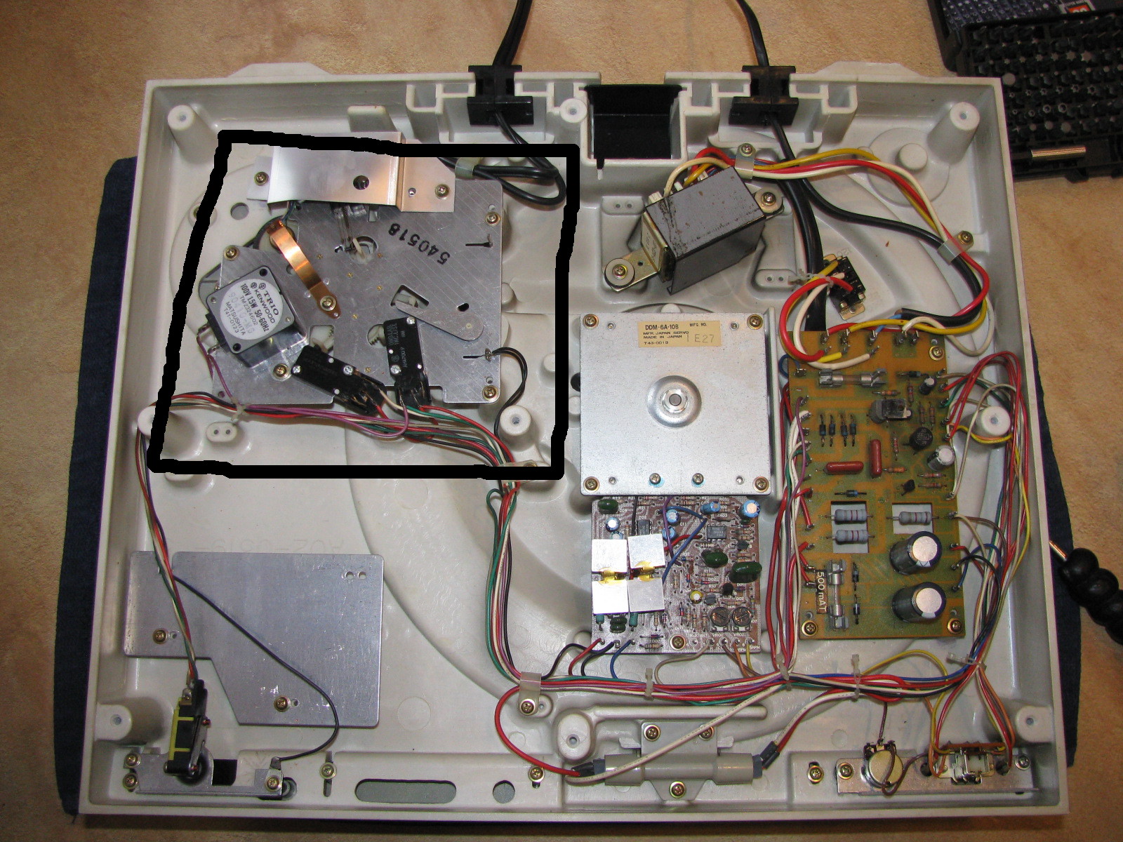

Dzisiaj zabrałem się za super sprawnego najlepszego w/g sprzedającego z Alle... Kenwooda.
Po odkręceniu osłony z dołu ukazał mi się taki widok:
Na czarno oznaczyłem pbszar który mnie interesuje czyli automatyka ramienia

Trochę ten widok mnie przeraził bo do moich poprzedników Duala CS 435 i Universum DD 8000 to trochę tutaj rzeczy jest :D
Aby dostać się do automatyki tzreba było odkręcić wszystkie wkręty które oznaczyłem na czarno.

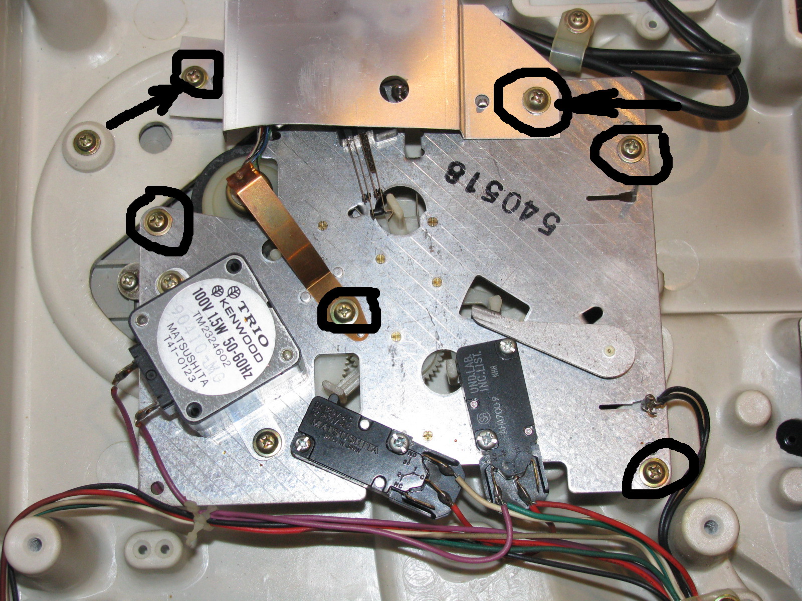

Po odkręceniu i odwróceniu mechanizmu ukazał się widok:
Czarne strzałki to wkręty mocowania dźwigni podnoszenia ramienia - trzeba odkręcić, zdjąć blaszkę i już mamy dostęp do czyszczenia i smarowania.<br />Na niebiesko zaznaczyłem wszystkie punkty które rozebrałem, wyczyściłem i przesmarowałem.<br />UWAGA! Na czerwono oznaczyłem znaki które trzeba zgrać składając te trybiki. Podobnie jak rozrząd w aucie :)

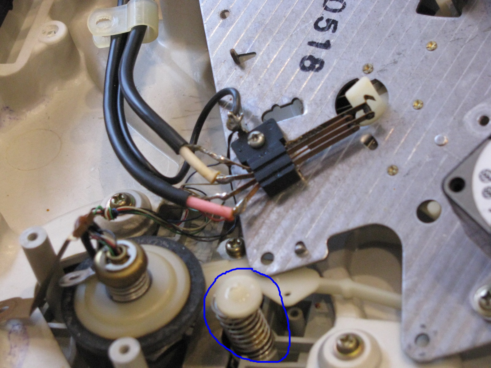

A to małe uzupełnienie
Tutaj są przylutowane kabelki wychodzące z ramienia. Przy okazji jeden urwałem tak że bez lutownicy ani rusz.<br />Na niebiesko zaznaczyłem sprężynę windy. U mnie &quot;chodziła&quot; dobrze więc nie ruszałem.
Na niebiesko zaznaczyłem sprężynę windy. U mnie "chodziła" dobrze więc nie ruszałem.

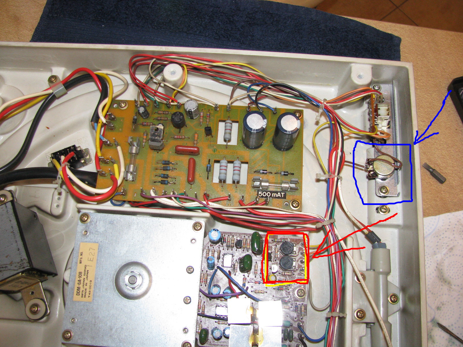

Na koniec posmarowałem jeszcze potencjometry od obrotów:
Na niebiesko tan którym sterujemy na co dzień. Na czerwono dwa \, jeden do prędkości 33, drugi 45

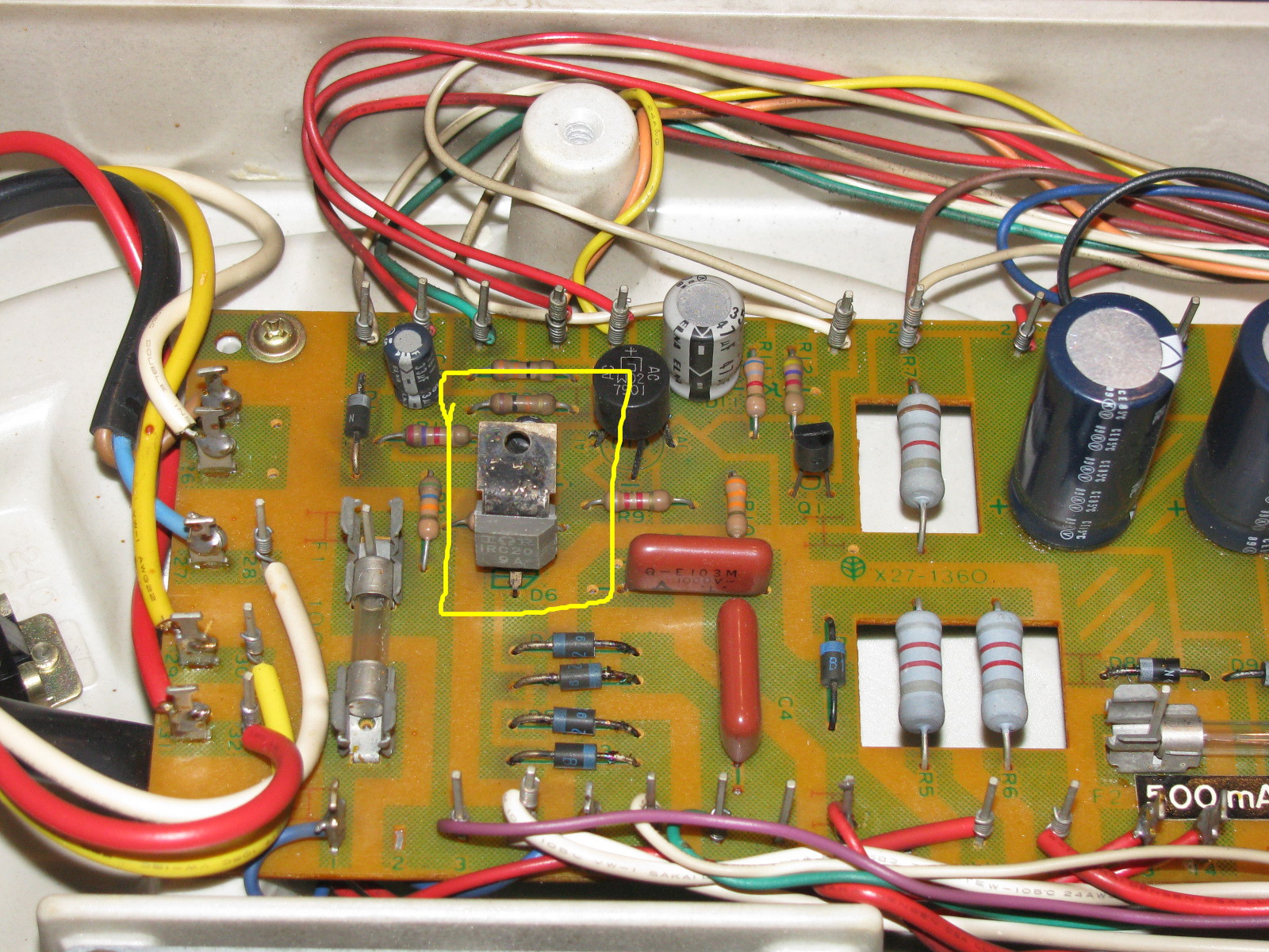

Moją uwagę przykuł jeszcze jeden element oznaczony jak dioda :roll: . Zaznaczyłem na żółto. Jakiś taki okopcony. Czy uszkodzony - to pytanie do znawców, ja niestety nim nie jestem.
Silicon Controled Rectifier, czyli po naszemu tyrystor.
Michal35452 pisze:
18 sty 2018, 21:10
Jakiś taki okopcony
Bo to taki wołek roboczy. Przenosi spore prądy i może się trochę grzać.
Michal35452 pisze:
18 sty 2018, 21:10
Chyba do jasnowidzów ;) Nie da sie tego stwierdzić "na wygląd". Ale jeśli gramofon działa, to pewnie jest sprawny. Możesz go obmacać w trakcie pracy i jeśli robi się gorący, to zapodaj mu jakiś radiatorek. Nie zaszkodzi.
