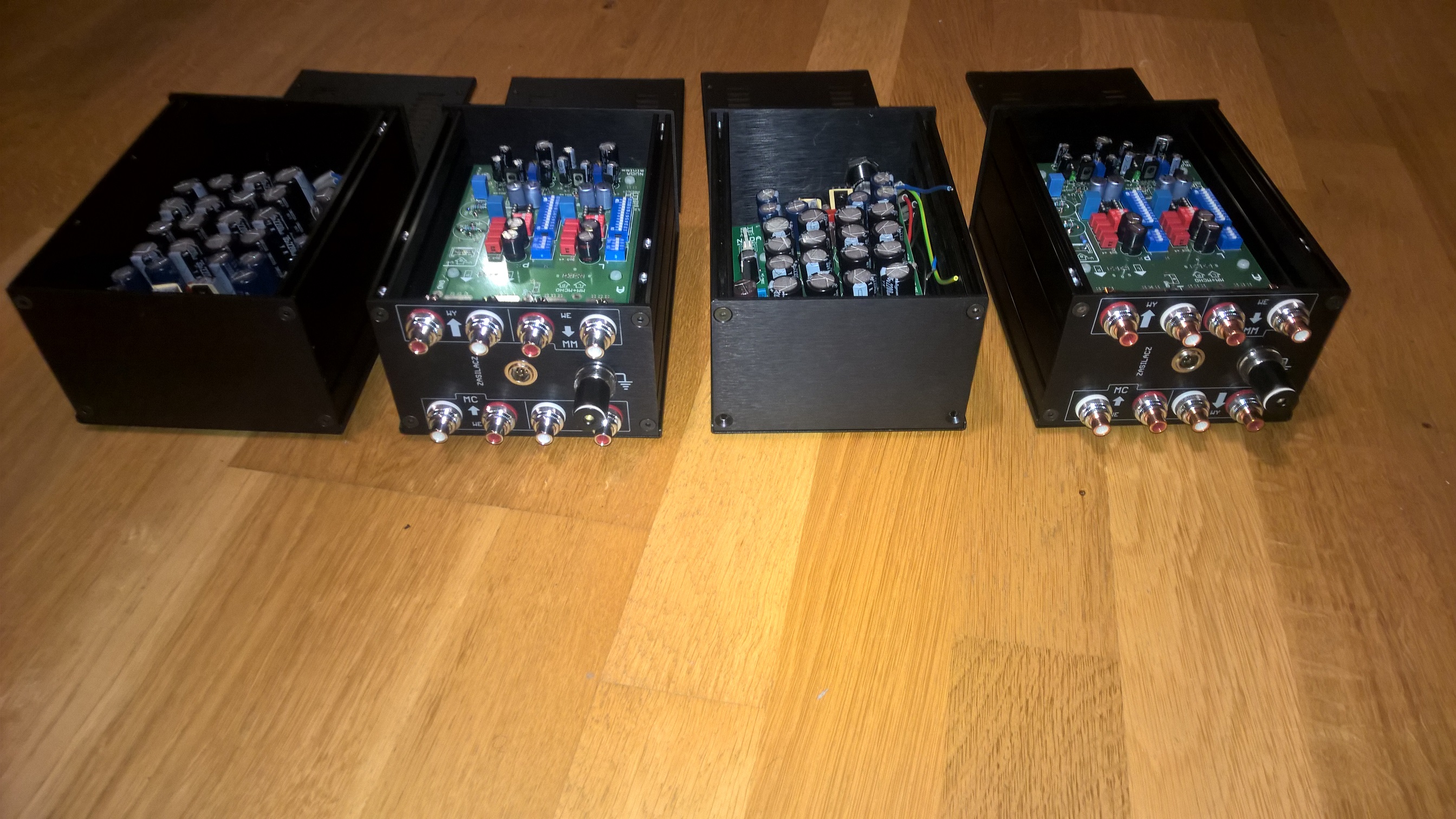

Może to i wstyd, ale idzie jak krew z nosa.
Dobrze, że Arek nie przyjechał na święta - pewno musiałbym morze alkoholu obrócić aby się wytłumaczyć z opóźnienia
Jeszcze ze 2-3 przyjazdy do domu i może będzie koniec
I jeszcze nie może być lipy - dopiero Krzychu by miał rwanie
Na razie jest tyle
Na razie jest tyle

Re: [Przedwzmacniacz] Nuda mini - relacja z budowy
E no lipa
Zasilacze tylko powrzucałeś w obudowy i będziesz teraz musiał je rozkręcać bo srubek do bud nie wstawiłeś w szyny
dobrze, że nie widziałeś, albo nie chciałeś widzieć reszty
brak gniazd zasilających z bezpiecznikami i wyłącznikiem,
brak filtrów EMI
brak kabli zasilających sekcje pre
i brak wielu innych drobiazgów o których większość nawet nie wie
ale najfajniej udało mi się bezprzewodowo połączyć RCA
brak filtrów EMI

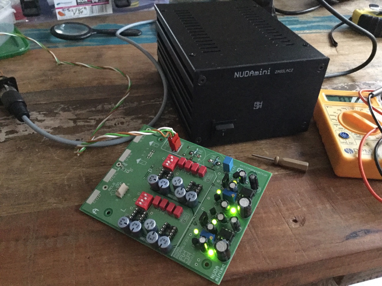

Sekcja MC zlutowana i podłączona. Ustawione +/- 15v na testreg.
Można obsadzać opa
Sekcja MM gorzej.
Po podłączeniu odpaliła dobrze noga dodatnia.
Noga ujemna za to wykończyła BD140 w zasilaczu. Trza było wymieniać.
Trzeba sprawdzić gdzie jest błąd.
Można obsadzać opa
Sekcja MM gorzej.
Kufaaaa !!! Mam gnoja. Cztery godziny szukałem błędu. Ufffff!
Sekcja MM odpalona. Offsety bliskie zeru.
Trochę bałem się lutowania pinów by przejśc na dip8 ale uzyłem topnika w płynie „no clean” i
Wyszło zajebiście. Można zacząć składać wszystko do kupy
Zbieg okoliczności.
W MM nie przylutowałem z jednej strony rezystora smd przez co nie było sterowania bazy w bc337.
Pierwotnie jednak w trakcie pomiarów i poszukiwań zrobiłem zwarcie i wysadziłem tranzystor w zasilaczu.
Dwie niezalezne sprawy które niepotrzebnie połączyłem w jedną. Jest git.
Generale Hahaja !
Szeregowy Myszor melduje wykonanie zadania.
Mm i MC gra i nie bzycy.
Częsci mi na drugi zostało
No żarty, żarty....na ocenę brzmienia przyjdzie cas w innym wątku jak się łopampy wygzeją.
Ni wim na jakiego gzyba mi ten preamp ale satysfakcja z tego żem go zbudował jest pseogromno.
Hej!
Klin twoja kolej.
Ps. Aby nie pierniczyć się z pozycjonowaniem śrubek po każdorazowym otwarciu budy można w szyny dać parę kawałeczków gąbki kuchennej.
Hej!
Klin twoja kolej.
