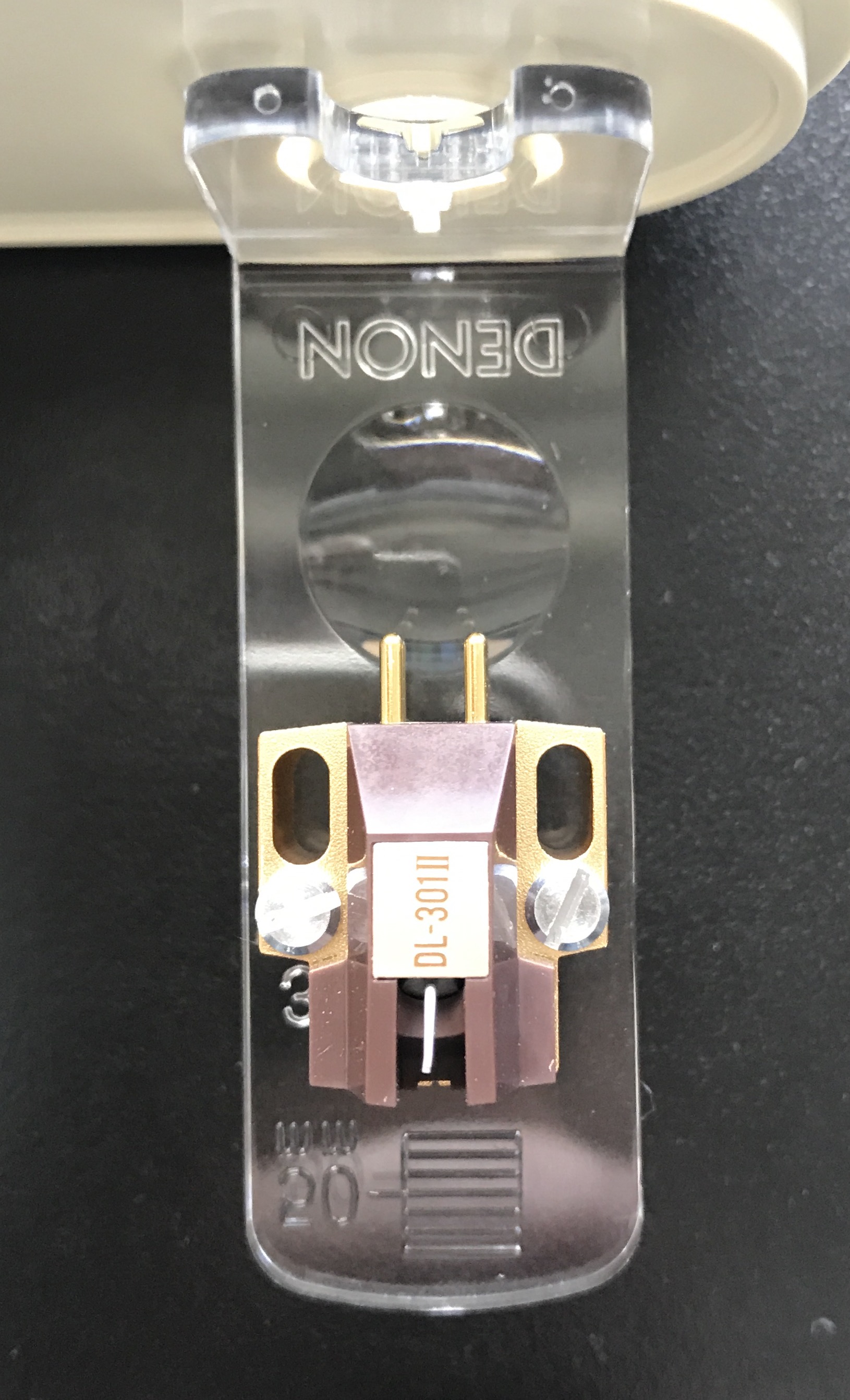

Cracker a możesz odnieśc do tego czy u ciebie końcówka wspornika też jest taka zakrzywiona lekko i czy tak jest ok ?

restimek pisze:
04 sty 2018, 22:18
Na stronie 3 jest fota
U mnie wsporniki są proste. Ale twoje zdjęcie jest zrobione pod kątem i może to tylko optyczne złudzenie.

Post autor: restimek »
Jak patrze na nia okiem pod katem prostym to tez widac to zakrzywienie

restimek pisze:
04 sty 2018, 22:49
Krzywe.

restimek pisze:
04 sty 2018, 22:49
Faktycznie , jest lekko zakrzywiony. Końcówka igły z diamentem powinna się liniować z tym nacięciem z przodu wkładki. Popatrz na zdjcie

Co mi radzicie w takiej sytuacji ? Reklamować?
Bardzo to zagraza płytom?
Regsoft pisze:Gramofon? :lol:
Hahaha. Tak wiem wiem - radziłbyś Sony :P
Regsoft pisze:Ufff ... już się przestraszyłem, że jesteś botem :mrgreen:
Czasem w tygodniu tak się czuję :cry:
Cracker pisze:Faktycznie , jest lekko zakrzywiony. Końcówka igły z diamentem powinna się liniować z tym nacięciem z przodu wkładki.
Minimalnie nie liniuje koncowka
