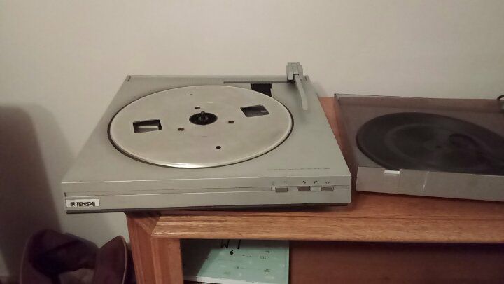

Tak wygląda to jeśli chodzi o zewnątrz. Ta klapka obok ramienia jest ściągnięta bo rozbierałem go do czyszczenia.
Oprócz tego jest guma na talerz i pokrywa. Jeśli chodzi o ramie to wszystko co było, nic nie ściągałem. Jeśli jeszcze potrzebujesz
jakichś konkretniejszych zdjęć to mów jakich to dorobię. Dzięki za już poświęcony czas i ten poświęcony w przyszłości.

Automat tangencjalny. Brak wkładki, trudno powiedzieć czy ramię/mechanizm będzie działało poprawnie lub w ogóle.
Manual by się przydał.
Wejdź na vinylengine, zaloguj się i wpisz swój model w wyszukiwarkę "turntable", obawiam się że może nie być manualu - jest do TD855B ale to inne ramię. Natomiast na stronie Tensai jest dział manuali, jednak strona się ciężko bardzo ładuje - przynajmniej u mnie.

Aj, jak wpisałem w google images model gramofonu to wyskoczyło mi coś innego niż teraz pokazujesz, także dobrze że teraz mamy zdjęcia
Wygląda bardzo podobnie do Akai AP-A50
